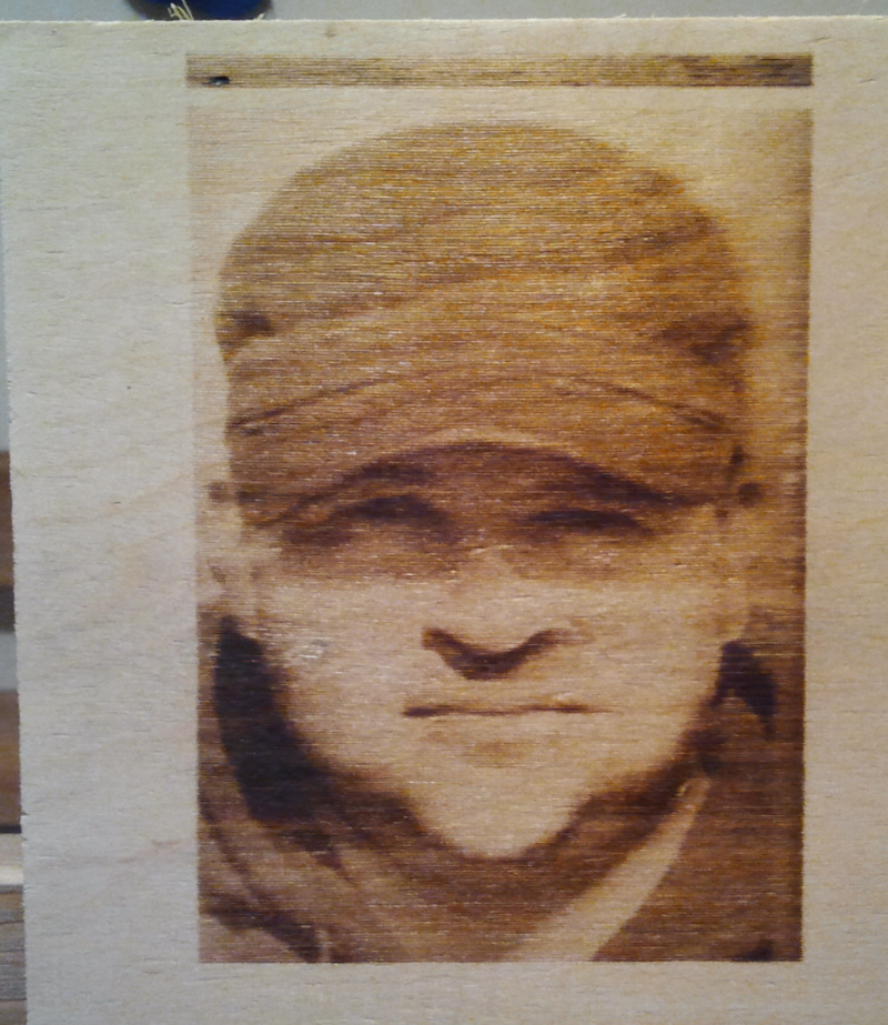

Я сегодня сделал себя на пауке. Фото получилось 8.5Х11.5 см. Выжигал 40 мин.
vizig.png (3726 просмотров) <a class='original' href='./download/file.php?id=11015&mode=view' target=_blank>Загрузить оригинал (1.63 МБ)</a>
