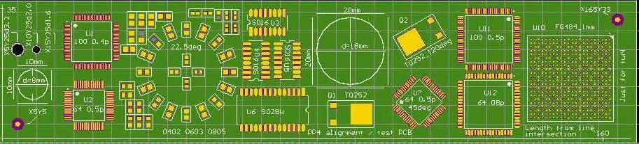

Вопрос к разобравшимся. Насколько я понял, плата
Panel_.jpg (12836 просмотров) <a class='original' href='./download/file.php?id=125106&mode=view' target=_blank>Загрузить оригинал (63.1 КБ)</a>
используется для калибровки с использованием камеры. На плате есть элементы (круги, квадраты) которые нанесены на слое шелкографии. На доработанной плате TC, которой пользуется не только он, этих элементов нет. Вопрос в том, для чего используются упомянутые элементы?

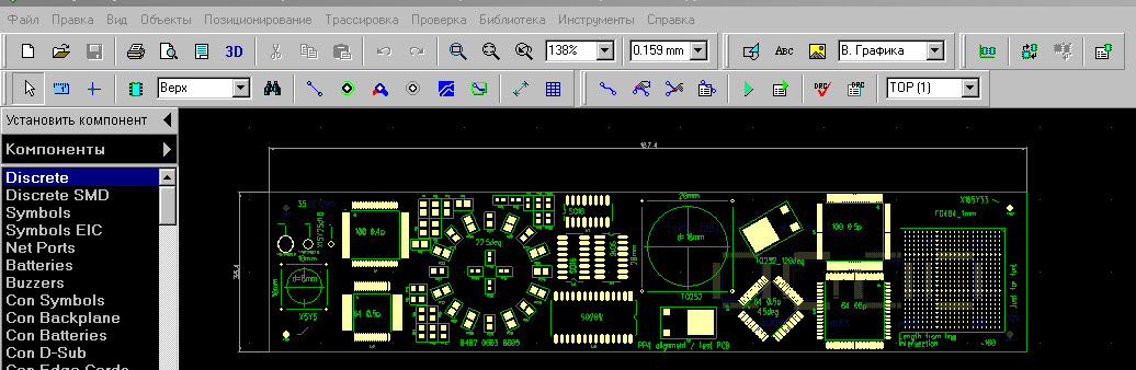

titanik71
Сообщения: 62
Зарегистрирован: 08 май 2018, 16:29
Репутация: 26
Re: vbesmens СМД установщик
Сообщение titanik71 »
Alex_C писал(а):Надеюсь в тему когда-нибудь заглянут те, кто имеют опыт сборки данного установщика.
Вопрос - кто нибудь заказывал платы по файлам автора. Если да, то где, а то не в чем поправить исходники.
Из Altium экспортировать DipTrace и можно редактировать.
DipTrace.jpg (11870 просмотров) <a class='original' href='./download/file.php?id=138662&mode=view' target=_blank>Загрузить оригинал (144.61 КБ)</a>

Достаточно распечатать калибровку на Принтере....:)
