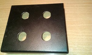

Самое твердое, что обрабатывал - алюминий, дюраль. Пробовал одноперой твердосплавной 1/8" фрезой, кукурузой 1,8мм и 4-х заходной 4мм советской фрезой (боковая обработка) по 0,1 мм на небольших подачах (200-250мм/мин).

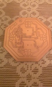

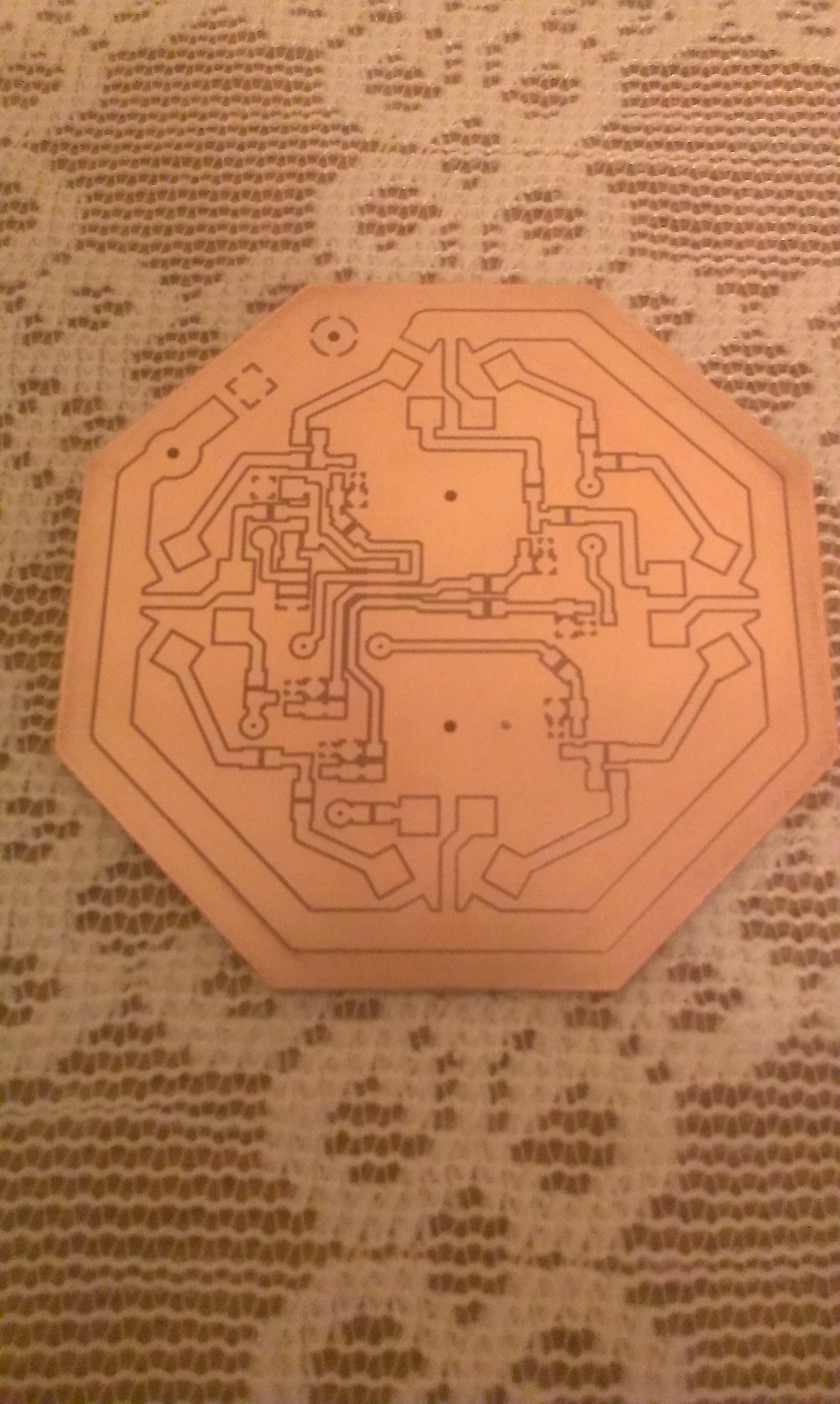

Результат фрезеровки деталей из пластика, стеклотекстолита и отверстий в алюминиевых деталях меня вполне удовлетворил. Измерение штангенциркулем с точностью 0.1мм показала, что за пределы погрешности прибора не вышел. Фрезеровка дорожек для печатных плат тоже удалась. Заглубление гравера делал 0,05мм, толщина фольги, по-видимому, 0,038мм.

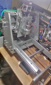

Немного фото. Сорри за "телефонное" качество.
Станок в процессе строительства (3057 просмотров) <a class='original' href='./download/file.php?id=75597&mode=view' target=_blank>Загрузить оригинал (1.19 МБ)</a>
отверстия под разъемы в алюминиевой детали (3057 просмотров) <a class='original' href='./download/file.php?id=75598&mode=view' target=_blank>Загрузить оригинал (1.49 МБ)</a>
Печатная плата (3057 просмотров) <a class='original' href='./download/file.php?id=75599&mode=view' target=_blank>Загрузить оригинал (983 КБ)</a>
Печатная плата

классный станок вышел - поздравляю.
Что за винт у Вас? люфты есть? вал 12й?
sas_75 писал(а):при боковой обработке чувствуется недостаточная жесткость
а по фоткам, то очень жесткая конструкция.

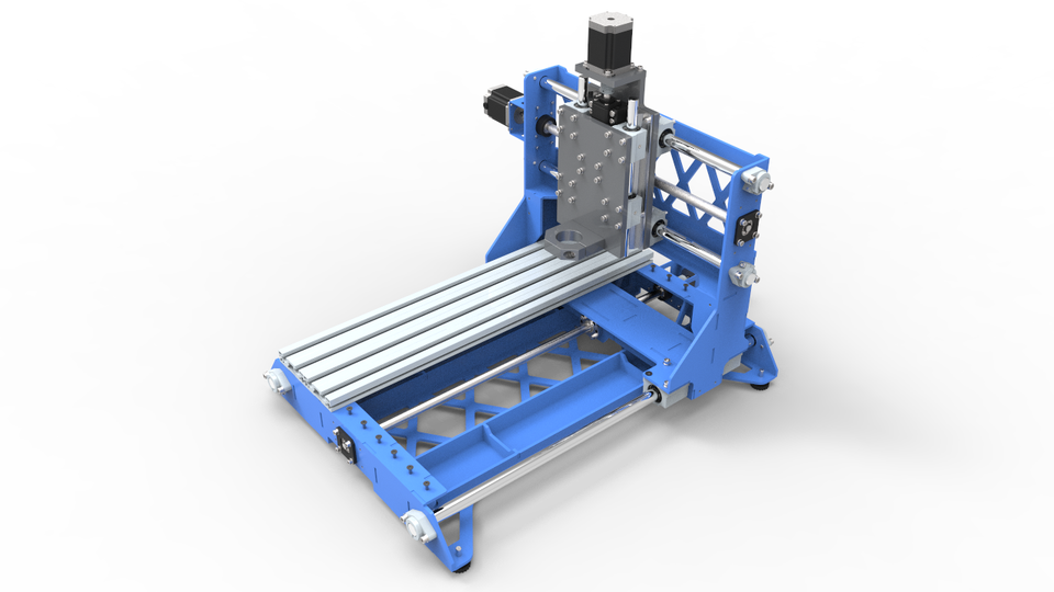

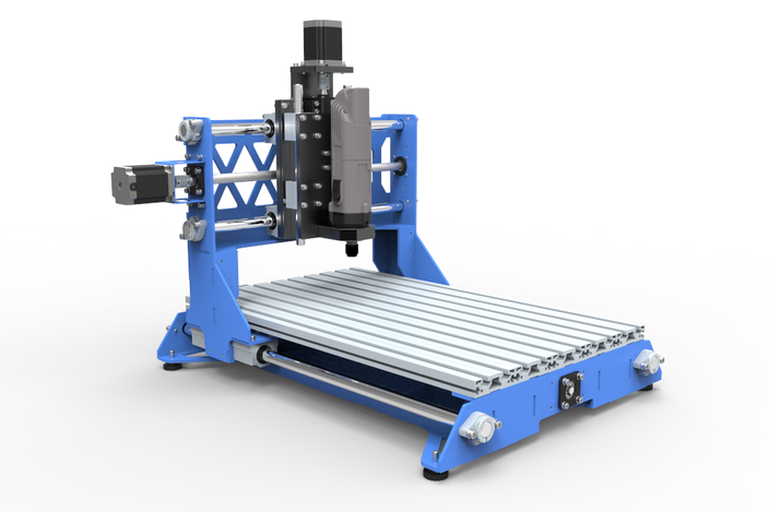

Вот что нашел по теме у себя, но откуда это было взято- не вспомнить
large.PNG (2986 просмотров) <a class='original' href='./download/file.php?id=75637&mode=view' target=_blank>Загрузить оригинал (311.74 КБ)</a>
medium.PNG (2986 просмотров) <a class='original' href='./download/file.php?id=75638&mode=view' target=_blank>Загрузить оригинал (218.58 КБ)</a>

проект супер
я себе тоже такой хочу =)
https://grabcad.com/library/cnc-3-axis
https://grabcad.com/library/mini-cnc-mi ... e-rd-1-0-1
