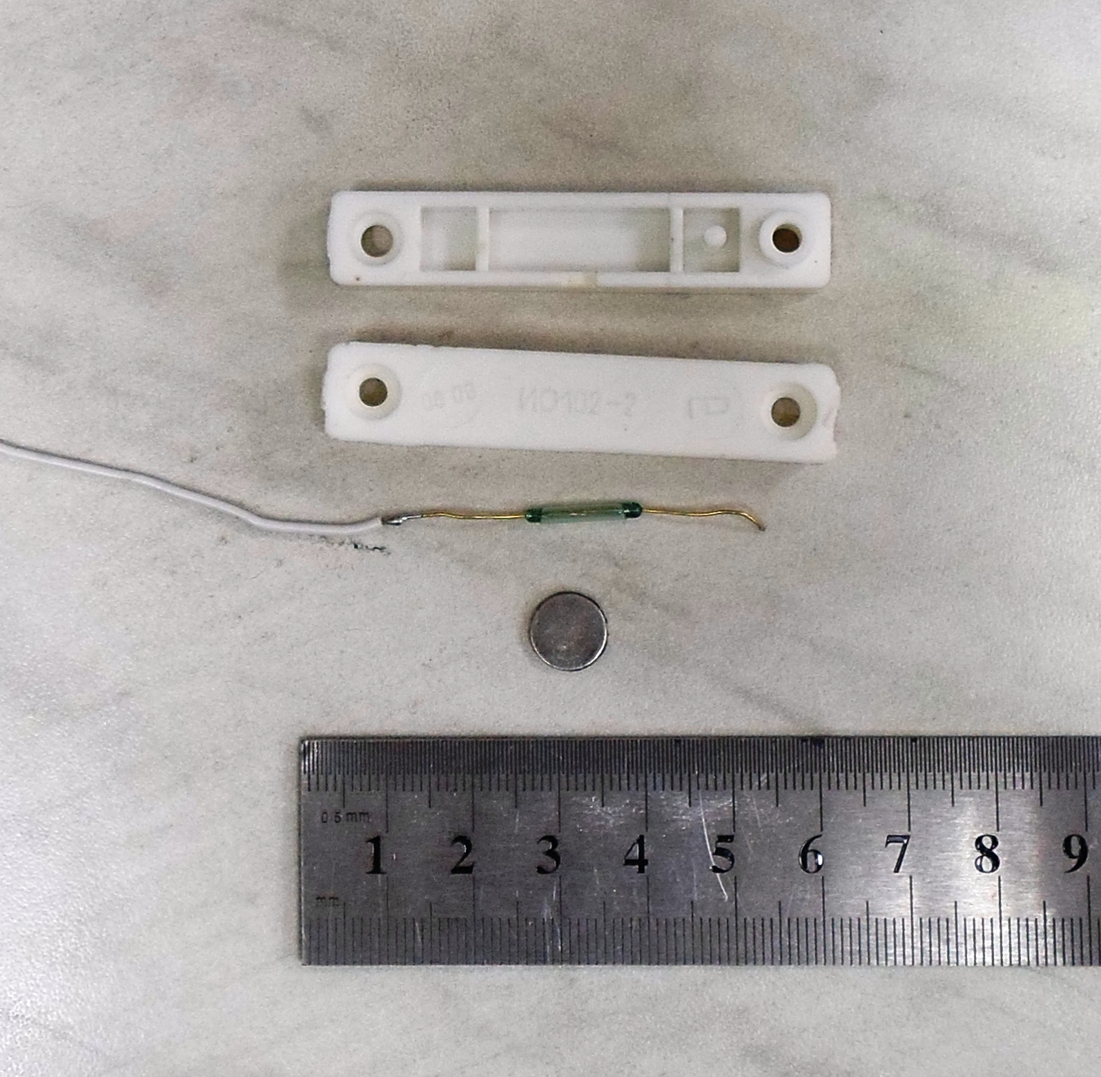

Магнит должен располагаться так, чтобы геркон замыкал его полюса, то есть ВДОЛЬ распространения силовых линий.

Мож у меня магнит слабый?

возможно слабый, этого никто не знает :)
попробуйте какой-то неодимовый, там уж точно станет всё на свои места.

Сходил к Неодиму , взял у него магнит - короче ничего не понял как эти датчики срабатывают, полного контакта нет, только сопротивление падает до 120 кОм или около того. В общем - фтопку их ! Поставлю микрики типа МП .

там хитрая схема - с диодным параметрическим стабилизатором (для ограничения индуктивных всплесков)
если с ходу не получается - просто подключитесь напрямую к геркону, мимо диодов и резистора.

Там похситкой всё залито, ковырять надо. Пробовал также геркон, который на оконной сигнализации стоит, тоже не понравилось - непонятно на каком расстоянии срабатывает, то 5 см то 1, правда магнитик маленький, но мощный, не знаю от куда, вот такой:
27.JPG (6022 просмотра) <a class='original' href='./download/file.php?id=78428&sid=807a89882fb15d54468d9e9b5a36f7c4&mode=view' target=_blank>Загрузить оригинал (1.47 МБ)</a>
И крутил всё в руках, мож закрепить всё на станке - появится стабильность, или нет смысла с герконами заморачиваться? Поставить концевики и вся любовь?

если этот магнитик аксиальный (а так скорее всего и есть) то подносить его нужно ребром к геркону, соблюдая соосность магнита и геркона.
тогда должна быть чётко одна зона срабатывания.

Q-starь писал(а):Поставить концевики
Один из беспроигрышных вариантов...
Точности точно ) хватит. Надежность - на уровне 99,9% (у меня еще ни один не сломался). ИМХО: с герконами можно и ... это, того, ну его...

Я уже тоже думаю
dima7411 писал(а): и ... это, того, ну его...
С концевиками оно мне как то понятнее.

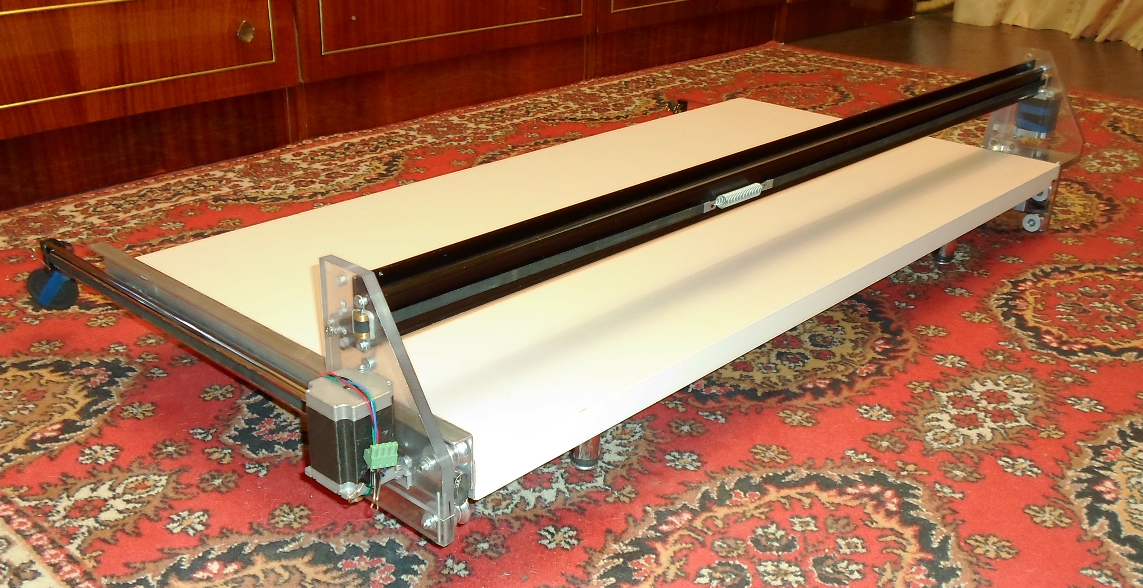

Вот собрал все палки в кучу, теперь электричеством буду заниматься.

козырно

А по поводу плоттера-лазера - выглядит классно!
