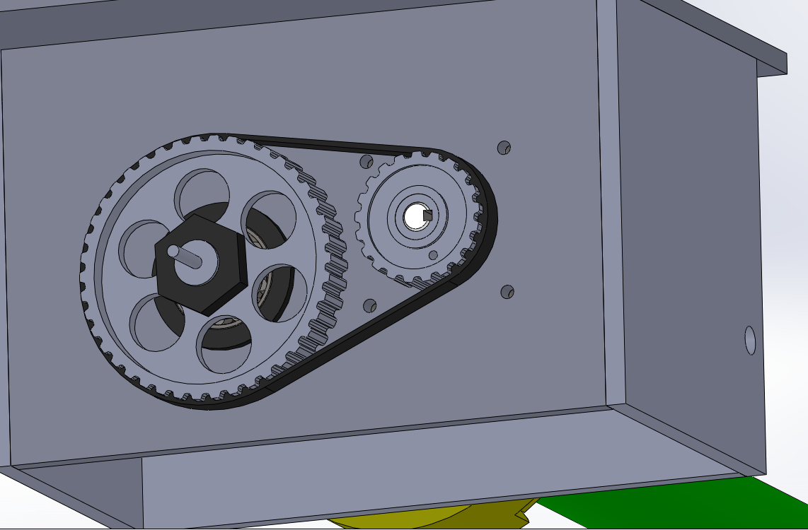

Сейчас смотрю в сторону шкивов ГРМ 2108 но нигде не могу найти чертежи или характеристики чтобы узнать шаг зуба, посчитать передаточное число и т.д
Также не знаю подойдет ли, так как от механики я очень-очень далек

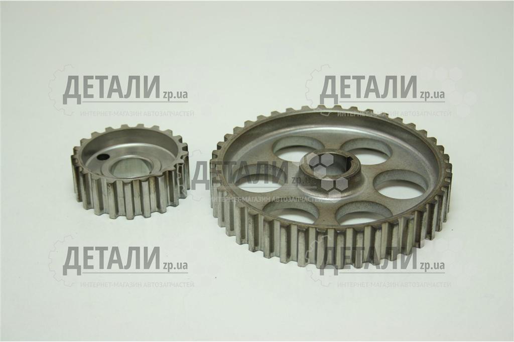

nazmux писал(а):Сейчас смотрю в сторону шкивов ГРМ 2108 но нигде не могу найти чертежи или характеристики чтобы узнать шаг зуба, посчитать передаточное число и т.д
Вы всётаки решили делать станок 1300см на 2000см? Ибо при меньших габаритах стоит выбирать меньшие размеры шкивов ;)
По ГРМу:
Номер изделия
2108-1006040
Каталожный номер
TBT-9,5x111x19
Описание:
Профиль зубьев — эвольвентный с впадиной;
Шаг зубьев: 9,5 мм;
Количество зубьев: 111 шт.;
Ширина ремня: 19 мм.
По шагу дополню - 9.525мм шаг.

Мы делали на ГРМ поворотку на труборез Редукция, если не ошибаюсь 1:4
http://www.cnc-club.ru/forum/viewtopic. ... &start=160
Есть 3D модель для SolidWorks.

megagad писал(а):Количество зубьев: 111 шт.;
я нащитал 22 зуба и 42 зуба откуда 111???

aftaev писал(а):Есть 3D модель для SolidWorks.
О! Клас! а от чего такой маленький ремень?
Какую поставить звездочку на такой редуктор для рейки 1.5?
Re: фрезер] по [дереву] [2000*1300см] на редукторах от шуруп
Пришли на базар купили понравившиеся шкивы
01.png (2018 просмотров) <a class='original' href='./download/file.php?id=68798&mode=view' target=_blank>Загрузить оригинал (116.61 КБ)</a>
nazmux писал(а):а от чего такой маленький ремень?
Идешь на базар, покупаешь шкивы. Потом идешь покупаешь ремни. Обычно спрашивают вам на какую машину. Ты им - я изобретатель, делаю бетономешалку :) Тогда иди лесом, у нас только на машины. С пол дня походишь по рынку и ремни находятся :)

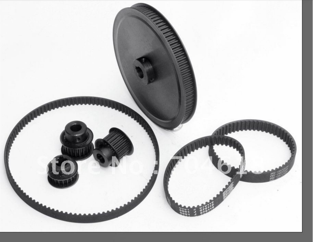

nazmux писал(а):Какую поставить звездочку на такой редуктор для рейки 1.5?
На модуль 1.5 частенько ставят шаговики напрямую без всякой редукции. На китайских станках, часто ставят шаговики Nema34 и редукцию из ремней 1:5
На китайских роутерах стоят такие шкивы и ремни шириной 10мм
01.png (2012 просмотров) <a class='original' href='./download/file.php?id=68799&mode=view' target=_blank>Загрузить оригинал (519.37 КБ)</a>
