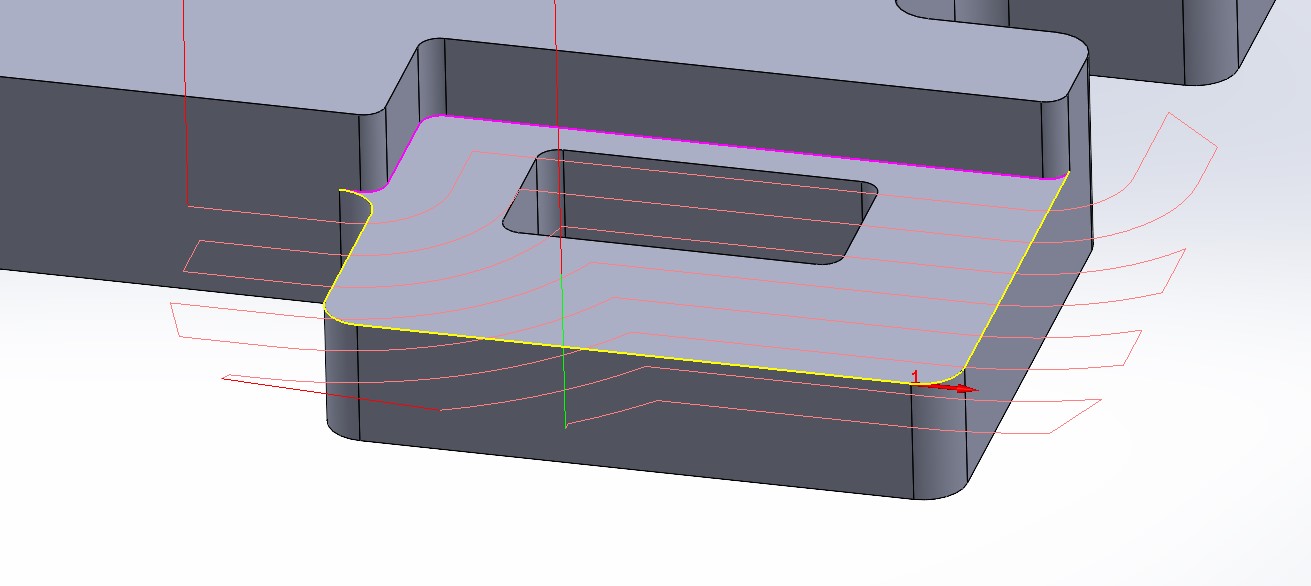

Курдль писал(а): Lead-in = Lead-Out = None
ну а что он за петлю тогда делает? геометрия наверное неправильно выбрана.
может направление не то на каком-то отрезке?
Re: SolidCAM
Добавлено: 19 июн 2024, 16:51
Курдль
alex_sar писал(а): может направление не то на каком-то отрезке?
Невозможно задать направление одного отрезка не соответствующим направлению всей цепочки.

Re: SolidCAM
Добавлено: 19 июн 2024, 17:36
alex_sar
похоже в этом маленьком загибе дело. спрямить его надо.
в геометрии можно это сделать. от точки до точки.

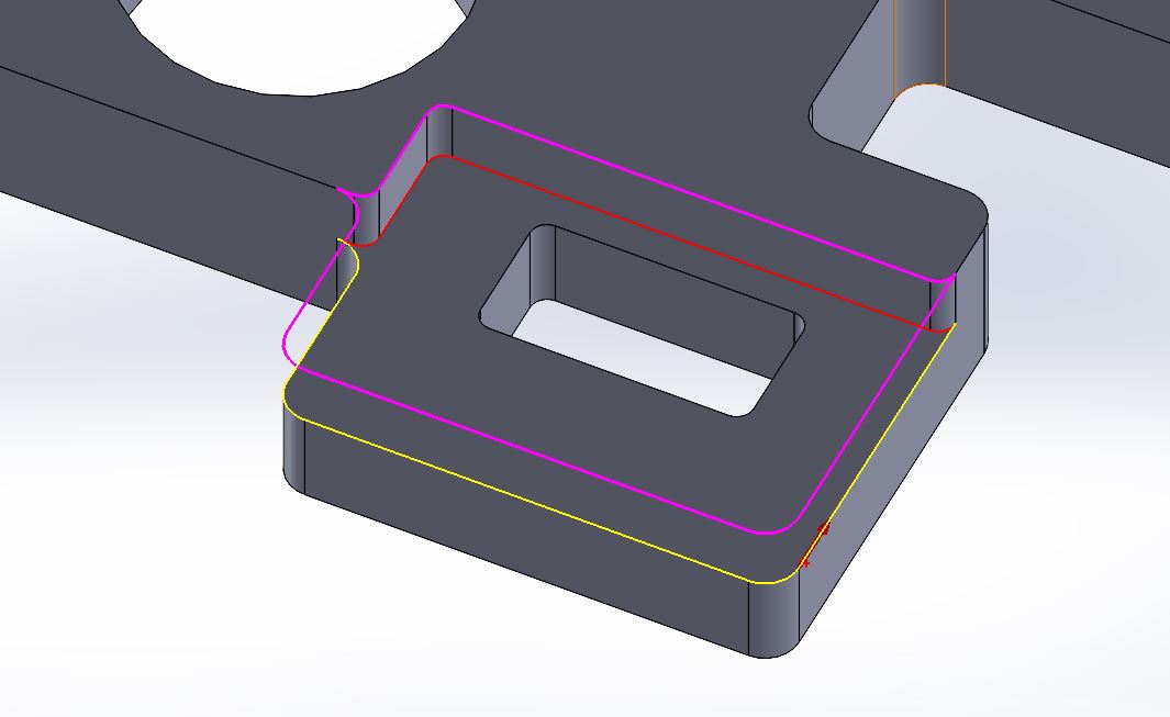

Re: SolidCAM
Добавлено: 20 июн 2024, 10:02
Курдль
alex_sar писал(а): похоже в этом маленьком загибе дело.
Не-а!
Если я отмечаю, как открытый, только его и смежный отрезок, то УП генерируется без зарезов.
SC_Pocket4.JPG (1608 просмотров) <a class='original' href='./download/file.php?id=211974&mode=view' target=_blank>Загрузить оригинал (94.36 КБ)</a>
Re: SolidCAM
Добавлено: 20 июн 2024, 12:20
Курдль
А знаете, что?
Я в описанных выше случаях нащупал workaround.
1. Устанавливаешь геометрию вручную (чтобы SC автоматически не расставил открытые отрезки). Т.е. должна получиться замкнутая цепочка, состоящая только из закрытых отрезков.
2. Производишь расчет операции - получается траектория для закрытого контура.
3. Вручную расставляешь открытые отрезки траектории.
4. Производишь перерасчет операции - получается искомая траектория.
