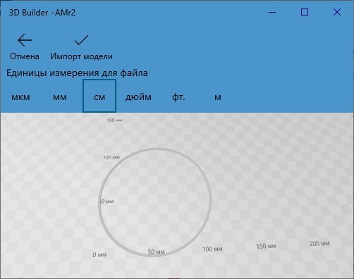

Курдль
Не могу сохранить модель, как STL, в правильном масштабе.
Указываю в параметрах "единица измерения - мм", но итоговая модель почему-то в сантиметрах.
При этом другие модели выгружаются, как надо. Где-то в свойствах модели надо что-то указать?
