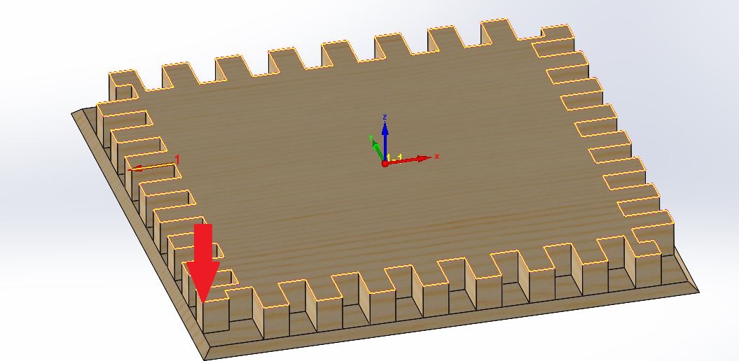

Привет!
Как задать начало контура в режиме Smart Face?
При использовании этого режима для создания контура, начало контура автоматически назначается в неудобной точке.
(На картинке в точке "1". А надо там, где стрелка).
chain.JPG (7086 просмотров) <a class='original' href='./download/file.php?id=207875&sid=c8de1d8fcf351555e60f1f9aed386c05&mode=view' target=_blank>Загрузить оригинал (103.9 КБ)</a>
Re: SolidCAM
технология, геометрия - там меняй %
