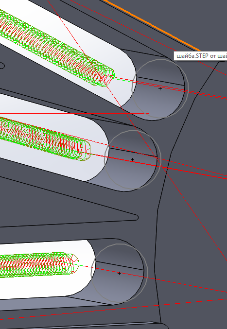

знает кто почему так и выходит и можно ли исправить? фрезерую карманы, ширина 12.5, скругление края, по центру скругления засверлился 11 сверлом, расфрезеровываю аймашем 8 фрезой, в целом все ок, но вот край рядом с отверстием на некоторых карманах обработан, а на некоторых - пропущен. что видно и на Rest Material да и на самой траектории
Rest.png (4020 просмотров) <a class='original' href='./download/file.php?id=204579&mode=view' target=_blank>Загрузить оригинал (22.88 КБ)</a>
traj.png (4020 просмотров) <a class='original' href='./download/file.php?id=204580&mode=view' target=_blank>Загрузить оригинал (74.58 КБ)</a>
я конечно пройду контурный проход и все доработаю, но хотелось бы понять ЧЯДНТ или это фича/баг аймаша?
