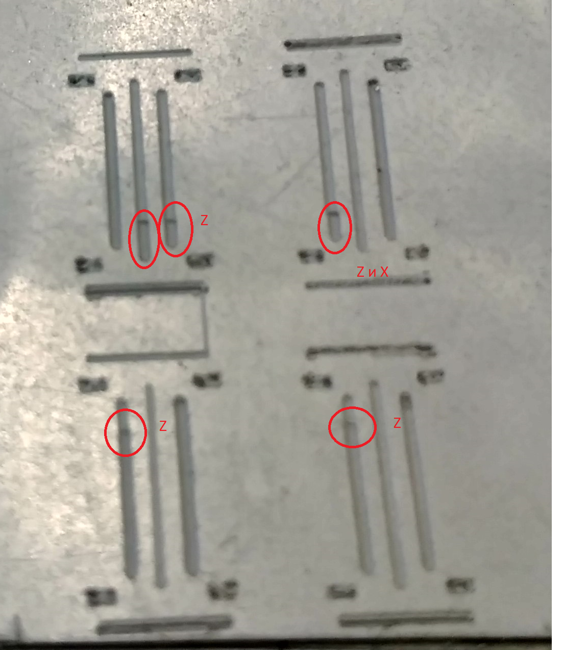

Re: LinuxCNC + Orange Pi
Тоже решил потренироваться на OPI PC ради освоения LCNC.
Подключилось все быстро, с базовыми настройками тоже проблем нет - спасибо, MX_Master, гайды и проч. вполне доступные )
Даже успел немного попилить.
Пока из оставшихся вопросов - небольшой уход оси Z (и похоже и других, но на ней заметнее) на arisc-драйвере. Уход более-менее детерминированный на одной и той же УП.
Проблема в общем-то знакомая, уже была на этих драйверах (китайские сервошаговые), лечилось правильными уровнями step и задержкой между dir и step (не меньше 5000нс).
Пока побороть не удалось, снижение скорости для гарантированного попадания в <<100кГц не помогло (читал ранее про 50% заполнение цикла для arisc-степгена). Сейчас смотрю - не влезла ли где суровая наводка (все может быть, опторазвязки датчиков и т.п. кинуты на макетке лабиринтом МГТФ-а, так что может где и стрельнуть по идее). Почешу еще репу, может подниму уровень сигналов на драйверы с 3.3v до 5v, может еще что.
Для контроля запущу на gpio - посмотрю - вылезет ли проблема там
В любом случае - опыт полезный, можно отработать скрипты и настройки, так что пока плюсов больше )

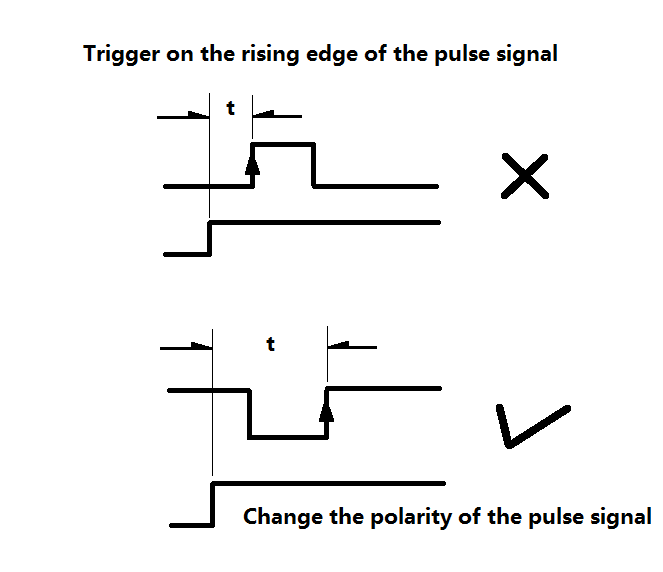

PS: В общем на 500мм/мин (G0, G1 там вообще 200 всегда, фреза R0.15) и мелком ускорении ухода нет. На 1000мм/мин уход X-а. На 1500 - X и Z (хотя скорее всего и Y, там УП такая, что не заметно).
800 шагов на мм, частоты получаются небольшие. До лимита драйвера на step в 1.5мс (по документации, ну пусть 5 будет) ооочень далеко. Даже на всякий ткнулся осциллографом - так и есть, частоты низкие, ~3V амплитуда, все ожидаемо.
Особого шума/завалов в процессе не видно, хотя, понятно, это мало что значит - весь процесс писать нечем. Уходы так же регулярные, явно в момент G0 в другую область (перепады появляются именно при прерывании обработки в одной области, переходу в другую, и возврат в предыдущую для завершения).
Перекинул на текущий контроллер (посмотреть, что не механика) - нормально отработал на бОльших скоростях/ускорениях.
Конфигурацию под gpio перетачиваю, проверю - будет ли то же самое. 1000мм/мин должно выдать по идее, так что будет что сравнить.
Пока из оставшихся идей остались только: (из документации драйвера) - DIR signal should be ahead of PUL signal by 5μs at least. Этого надежно проверить не могу, второго канала на осциллографе нет

В продолжении - пока не удалось на gpio запустить более чем на 600мм/мин, больше - периодически вываливается в joint following error, а на меньшей скорости - и arisc нормально проходит.
Так что пока проверить не удалось, буду дальше подбирать параметры цикла.
Ну и тогда вопрос к MX_Master - а какой сейчас алгоритм рассчета задержки между сменой направления и первым шагом в этом направлении для arisc-драйвера? По самим шагам картину видел, там понятно.
В принципе еще осталось попробовать step сделать отрицательным, чтобы шаг делался на подъеме (типа как во вложении), и убедиться, что длина шага не меньше тех самых 5000-7000нс (а это и так будет для тех частот). Но вроде прошлый раз не помогло, хотя мог просто накосячить в конфигурации.

Скорости в arisc-е делал 20-30 везде, тоже самое. Собственно поэтому пока и остановился на известной проблеме, которая дает подобную картину ("одноверменный"/с недостаточной задержкой старт генерации шагов после смены уровня dir-а), поскольку на этих драйверах подобная картина была при задержке меньше 5000нс и на другом контроллере. Но это спекуляция, разумеется.
Вот, кстати, сами уходы в этой УП Как раз в этих точках Fusion 360 нагенерил переходы на соседние элементы, а потом возврат для допиливания канавок. Соответственно там в коде как раз быстрый подъем Z и перемещения по X и Y.
Поэтому и получается разная глубина-ширина канавок (тоже видно на фото). И уходы не произвольные, а повторяющиеся (у меня таких результатов штук 5, в зависимости от скорости меняется количество косяков, чем выше скорость - тем выше шанс, что при очередном переходе уедет координата, и наоборот (на 1000, например, был только запил по X, там где на текущем снимке XZ).

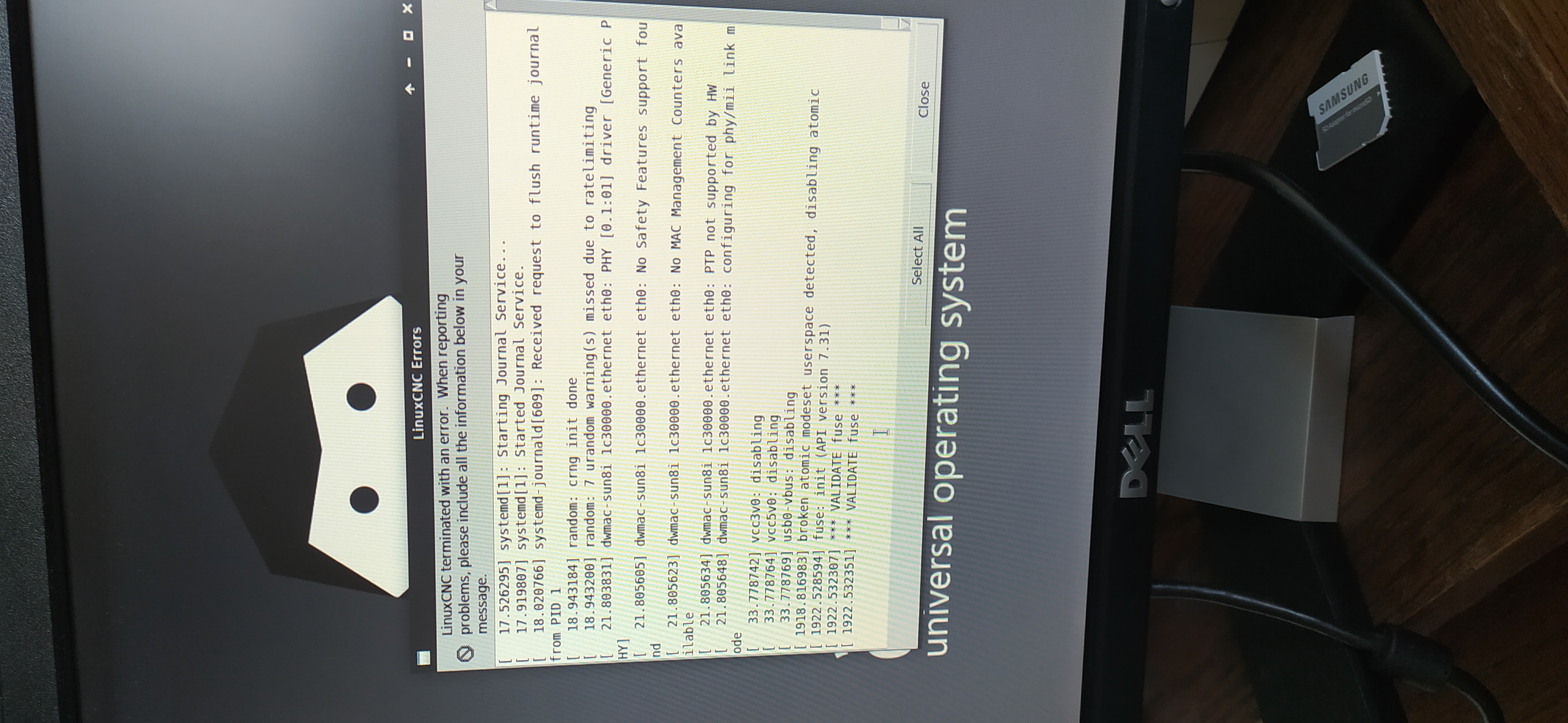

Разрешите отвлечь от более насущных вопросов.
Продолжаю осваивать технологии. При запуске LinuxCNC с профилем gpio (в принципе не суть, т.к. не запускается ни на одном из предложенных профилей). появляется окно ошибки:
LinuxCNC 2.7.15
Armbian_20.05.2_Orangepione_buster_current_5.4.43_desktop
Есть выход из этого штопора уныния?
LinuxCNC 2.7.15
