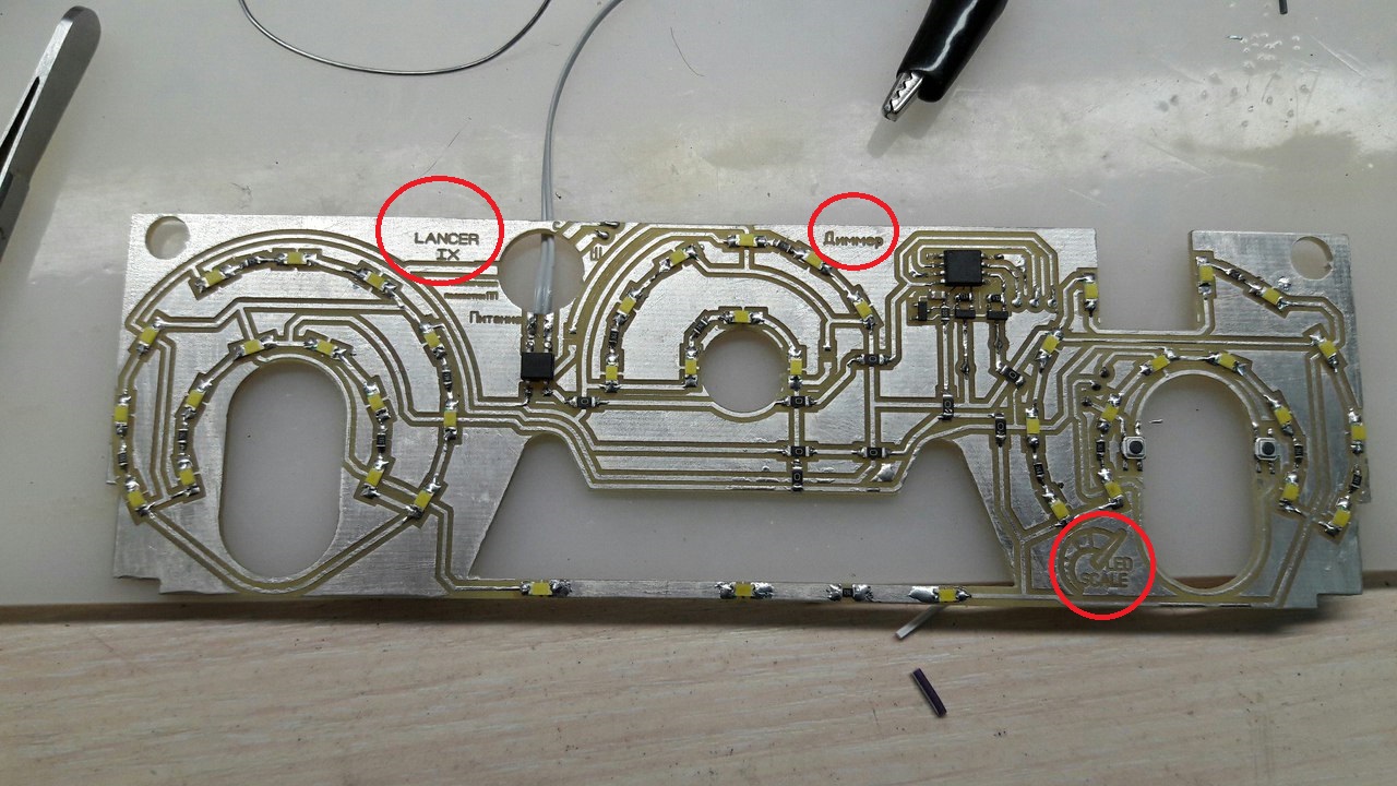

В layout есть возможность фрезеровки текста не по контуру, а по линии. Получается как на фото
Каким образом сделать это можно в coppercam?

Точно утверждать не буду, но по-моему в Копперкаме такой возможности нет.

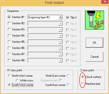

Уважаемые знатоки, решил тут тоже наконец заняться гравировкой плат по технологии описаной AndyBig. При использовании сканирования обнаружил одну странность. Сам процесс сканирования поверхности проходит нормально, но после того как запускаешь саму гравировку гравер не доходит до поверхности платы (начинается гравировка по воздуху). Проверял несколько раз, всегда не доезжает на одно и то же значение. Что это может быть?

Программку не покажете? может ось Z в инверсии и вместо "-" у вас "+" координаты идут?

Тогда бы и сканирование не работало, я думаю.nevkon писал(а):может ось Z в инверсии и вместо "-" у вас "+" координаты идут?
А на какое именно? Сантиметр, миллиметр, десятку?texnic писал(а):Проверял несколько раз, всегда не доезжает на одно и то же значение

Каждый раз на 1.950 мм (в coppercam ставлю заглубление на 0.05)

А во время скана гравер вообще идет вниз? Касается платы?
Такое впечатление, что по результатам сканирования везде высота платы 2 мм получается, то есть исходная высота откуда при сканировании гравер должен начинть опускаться.

Идет, всю плату проходит.AndyBig писал(а):А во время скана гравер вообще идет вниз? Касается платы?

Где у вас выставлен 0 по Z?
Возможно за ноль принимается поверхность стола а не заготовки. Сам с этим накололся.

Не, тут какая-то проблема со сканированием.serenya писал(а):Возможно за ноль принимается поверхность стола а не заготовки.

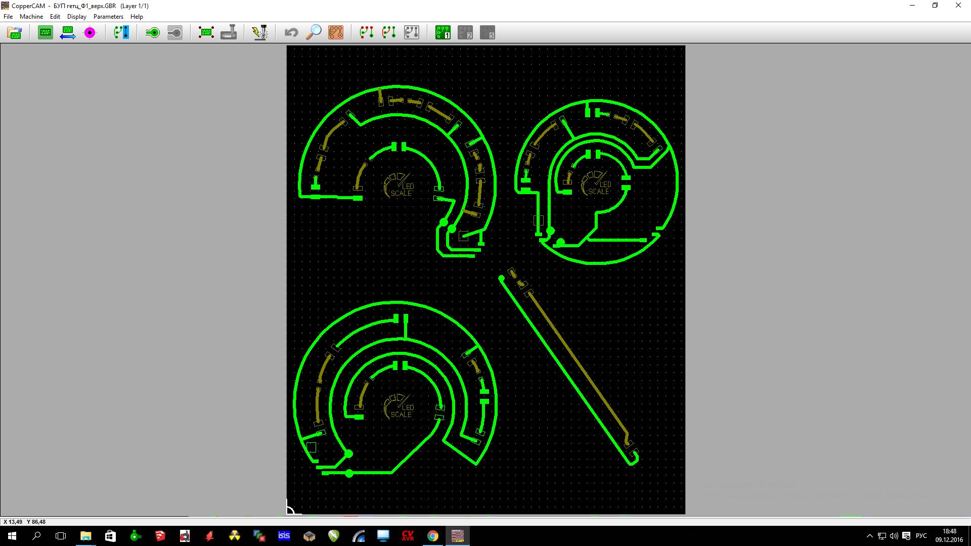

Попробовал сделать проводники толщиной от 0.1мм до 1мм. Фрезой 45 гр. 0.2 мм. Всё отлично. Радует глаз прям. Благодаря отдельным параметрам. Но попытавшись засунуть гербер с layout был удивлён. Большинство площадок под smd расположены неправильно, либо вообще не определились, окружности так же не определились толком.
Правой кнопкой мыши по тёмно-желтым проводникам и выбираем Disable this Copper Plane. Это помогает, но если таких проводников много, то жутко не удобно. А вот как быть с площадками, которые остались в виде контура площадки, не понятно.
Может что не так делаю?

У меня из PCAD не определяются только площадки формы "прямоугольник с закругленными углами"

далеко не в первый раз вижу ругань на герберы, которые выплевывает спринт (layout - это ведь про него?). Не пнимаю его популярности при наличии нормальных доступных CAD/EDA систем.KirillZ писал(а):попытавшись засунуть гербер с layout был удивлён
FlatCAM попробуйте для герберов.

аналогичная беда с герберами из спринта, мусор пихает и не все векторы иногда импортируются, при импортировании из того же DipTrace таких багов не замечалKirillZ писал(а):Попробовал сделать проводники толщиной от 0.1мм до 1мм. Фрезой 45 гр. 0.2 мм. Всё отлично. Радует глаз прям. Благодаря отдельным параметрам. Но попытавшись засунуть гербер с layout был удивлён. Большинство площадок под smd расположены неправильно, либо вообще не определились, окружности так же не определились толком.
есть повод переползать на дип

ненене)) дип использую редко. Люблю смд))exe писал(а):аналогичная беда с герберами из спринта, мусор пихает и не все векторы иногда импортируются, при импортировании из того же DipTrace таких багов не замечалKirillZ писал(а):Попробовал сделать проводники толщиной от 0.1мм до 1мм. Фрезой 45 гр. 0.2 мм. Всё отлично. Радует глаз прям. Благодаря отдельным параметрам. Но попытавшись засунуть гербер с layout был удивлён. Большинство площадок под smd расположены неправильно, либо вообще не определились, окружности так же не определились толком.
имеет смысл попробовать gerber из eagle вытащить
