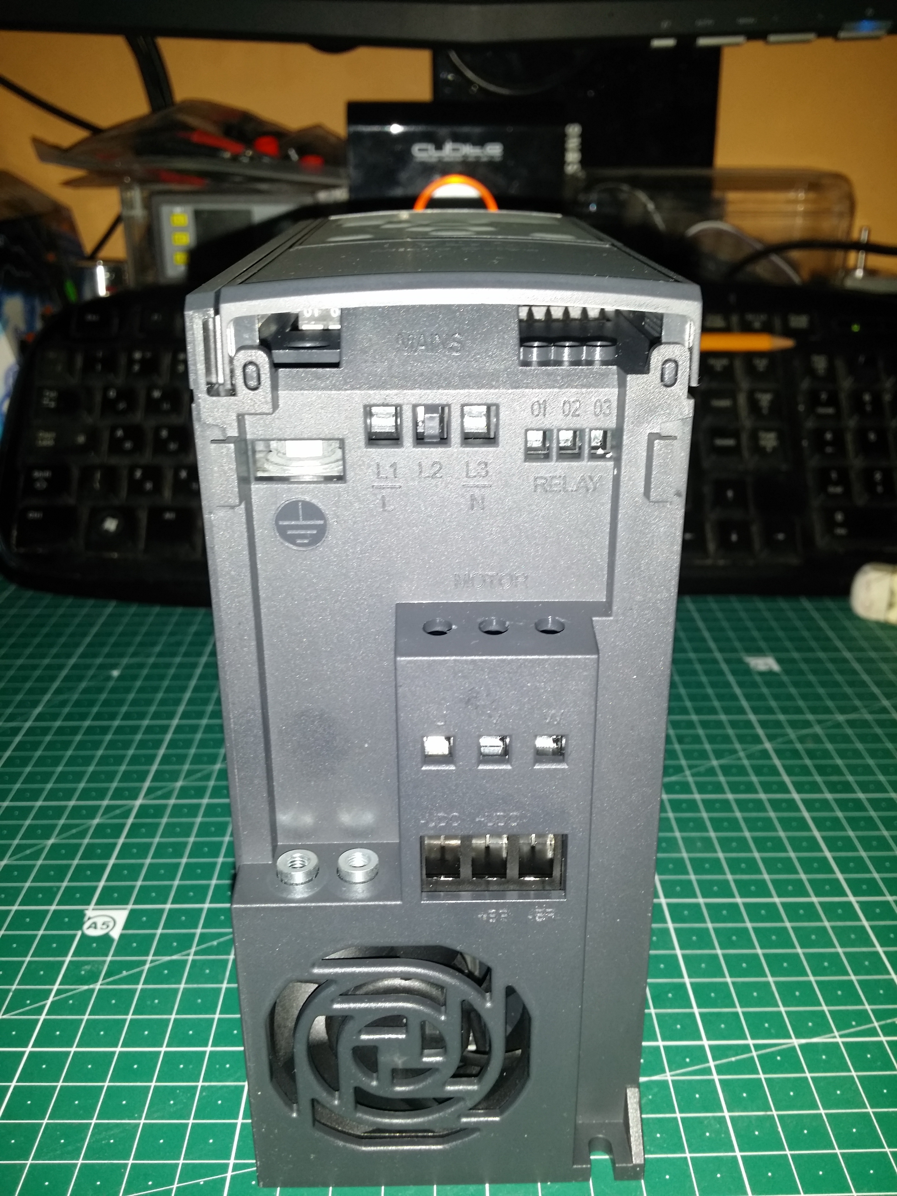

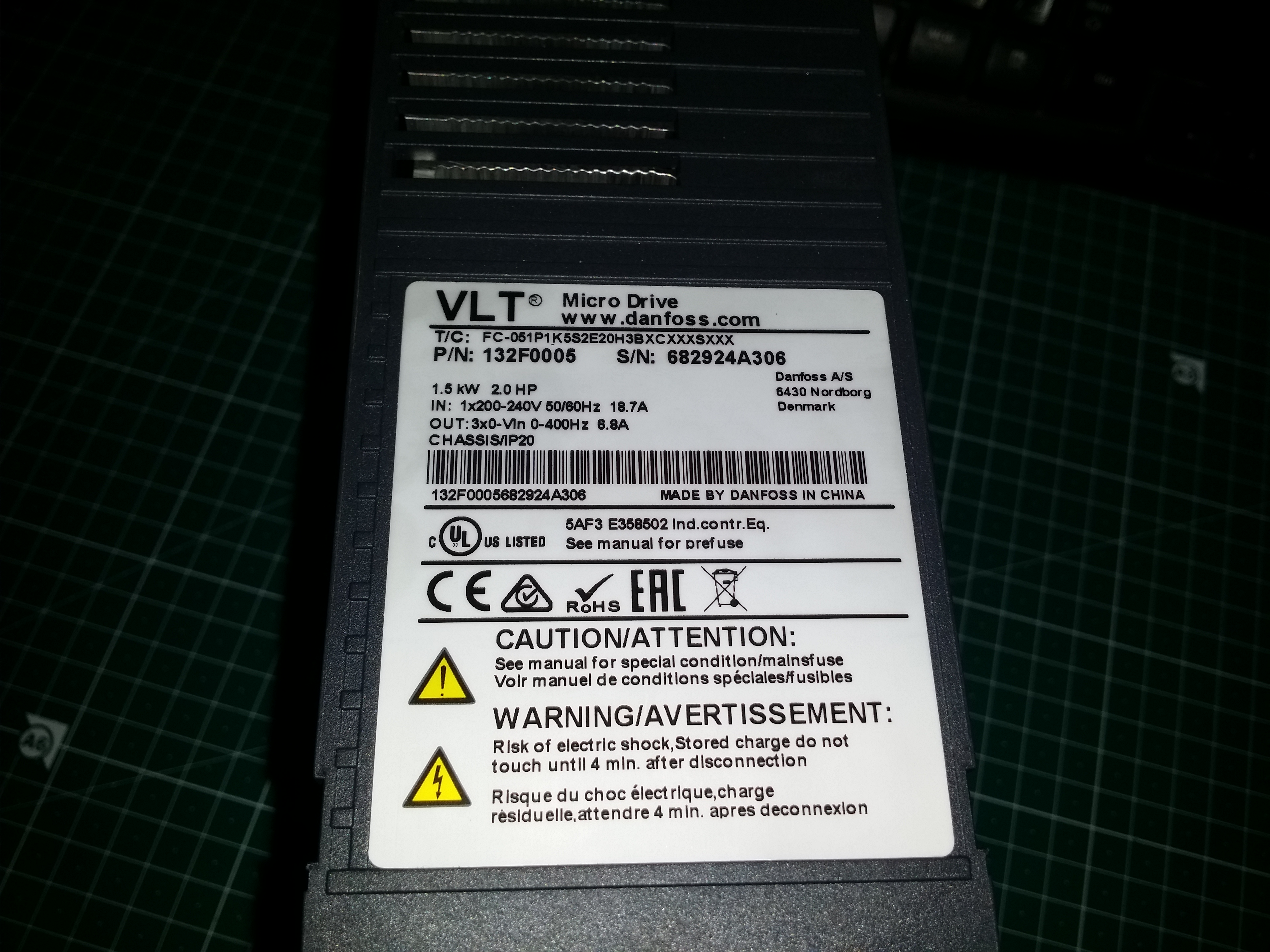

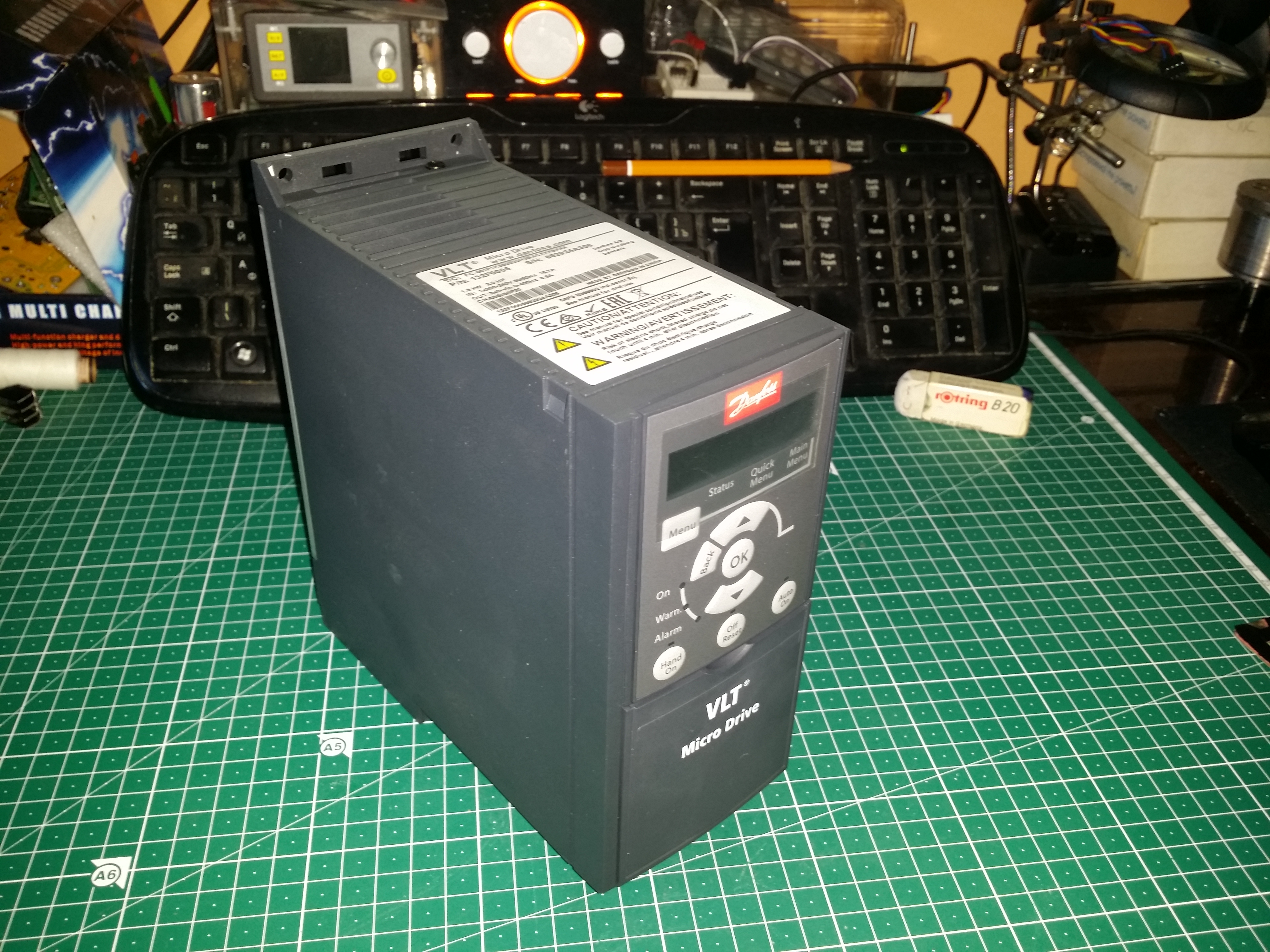

Прибыл мой первый ПЧ
Можно ли его включить в сеть для проверки не подключая к двигателю?
20170810_190021.jpg (3312 просмотров) <a class='original' href='./download/file.php?id=117903&mode=view' target=_blank>Загрузить оригинал (3.65 МБ)</a>
20170810_190039.jpg (3312 просмотров) <a class='original' href='./download/file.php?id=117904&mode=view' target=_blank>Загрузить оригинал (2.95 МБ)</a>
20170810_190243.jpg (3312 просмотров) <a class='original' href='./download/file.php?id=117905&mode=view' target=_blank>Загрузить оригинал (2.99 МБ)</a>

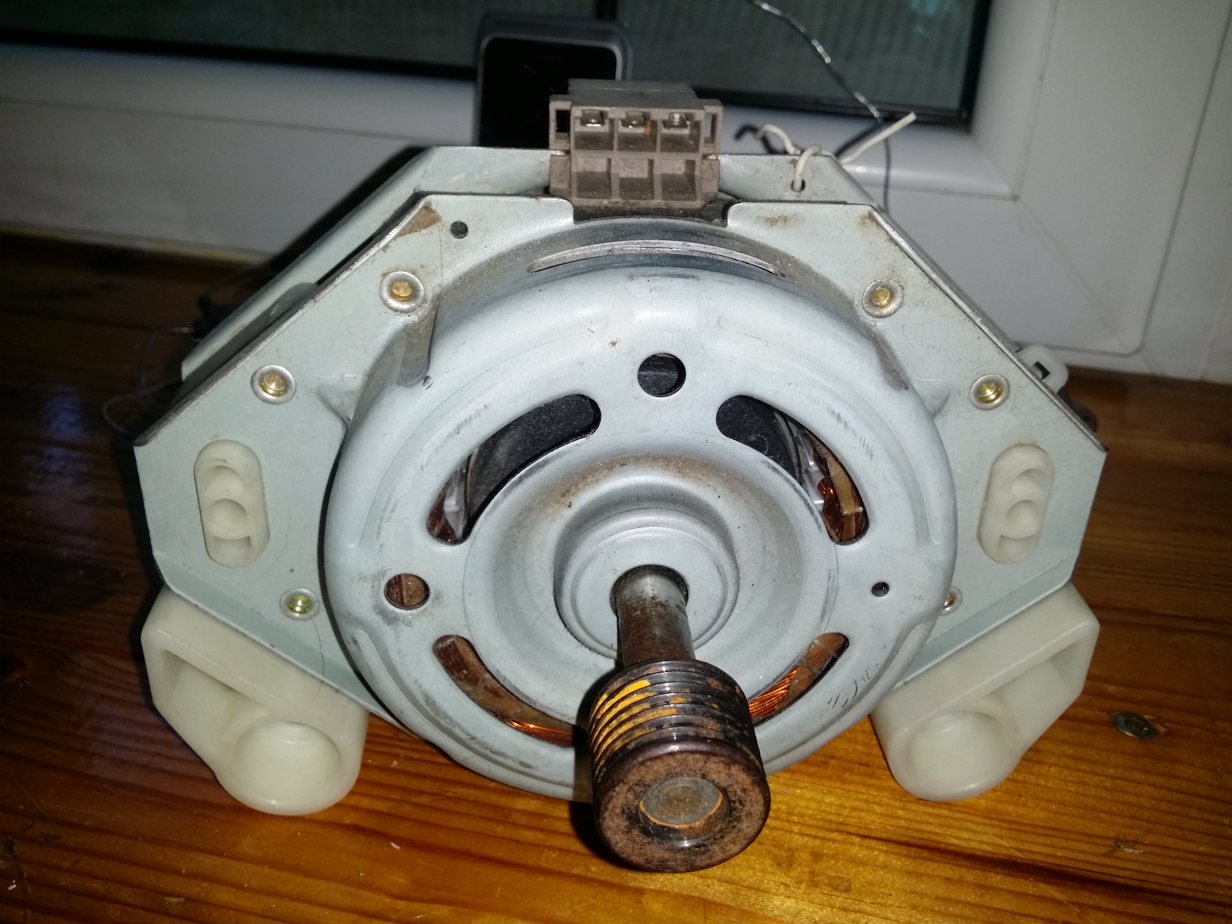

У меня только от стиральной машинки валяется рабочий двигатель без датчиков Холла, но он вряд ли подойдет...

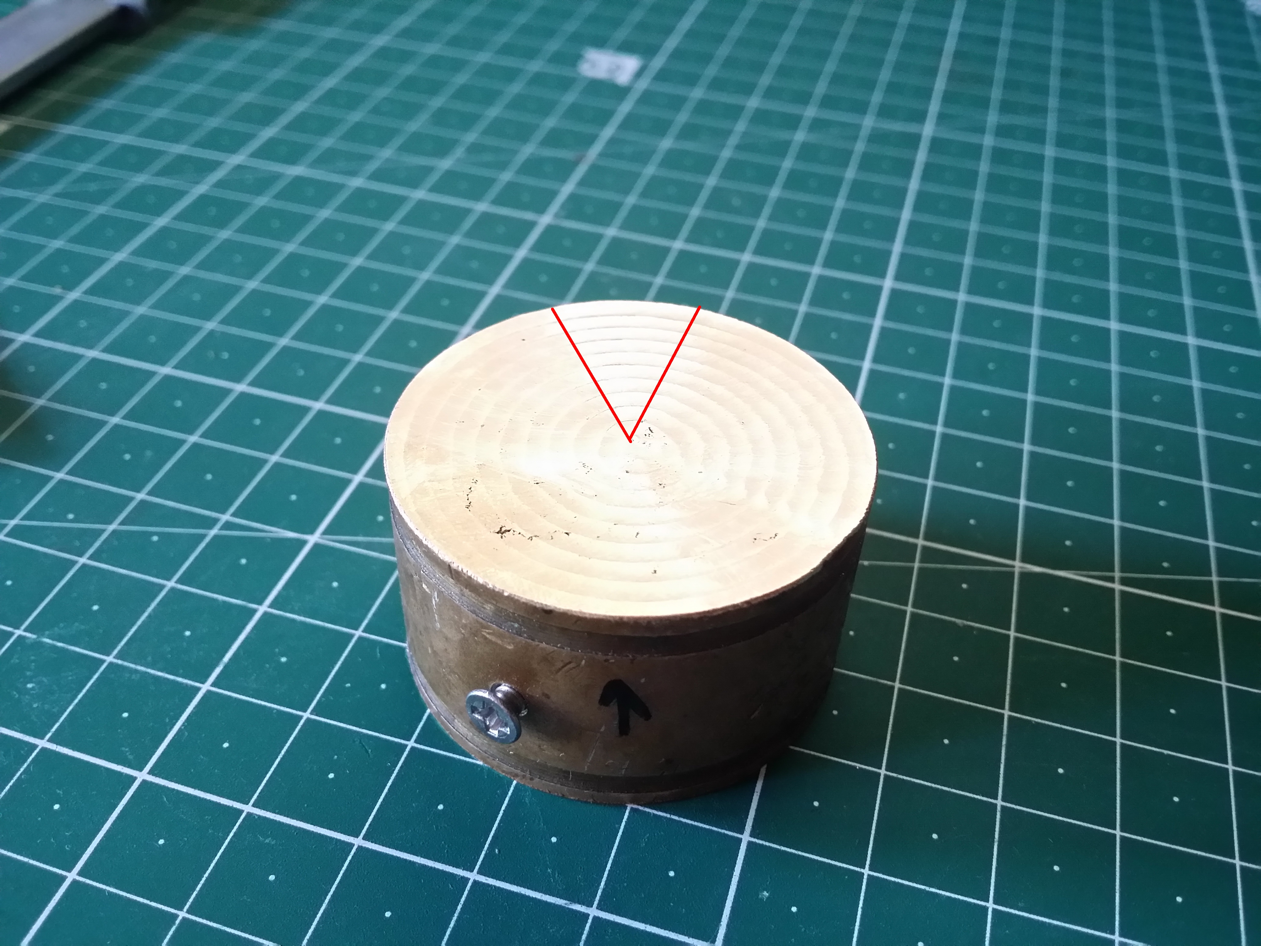

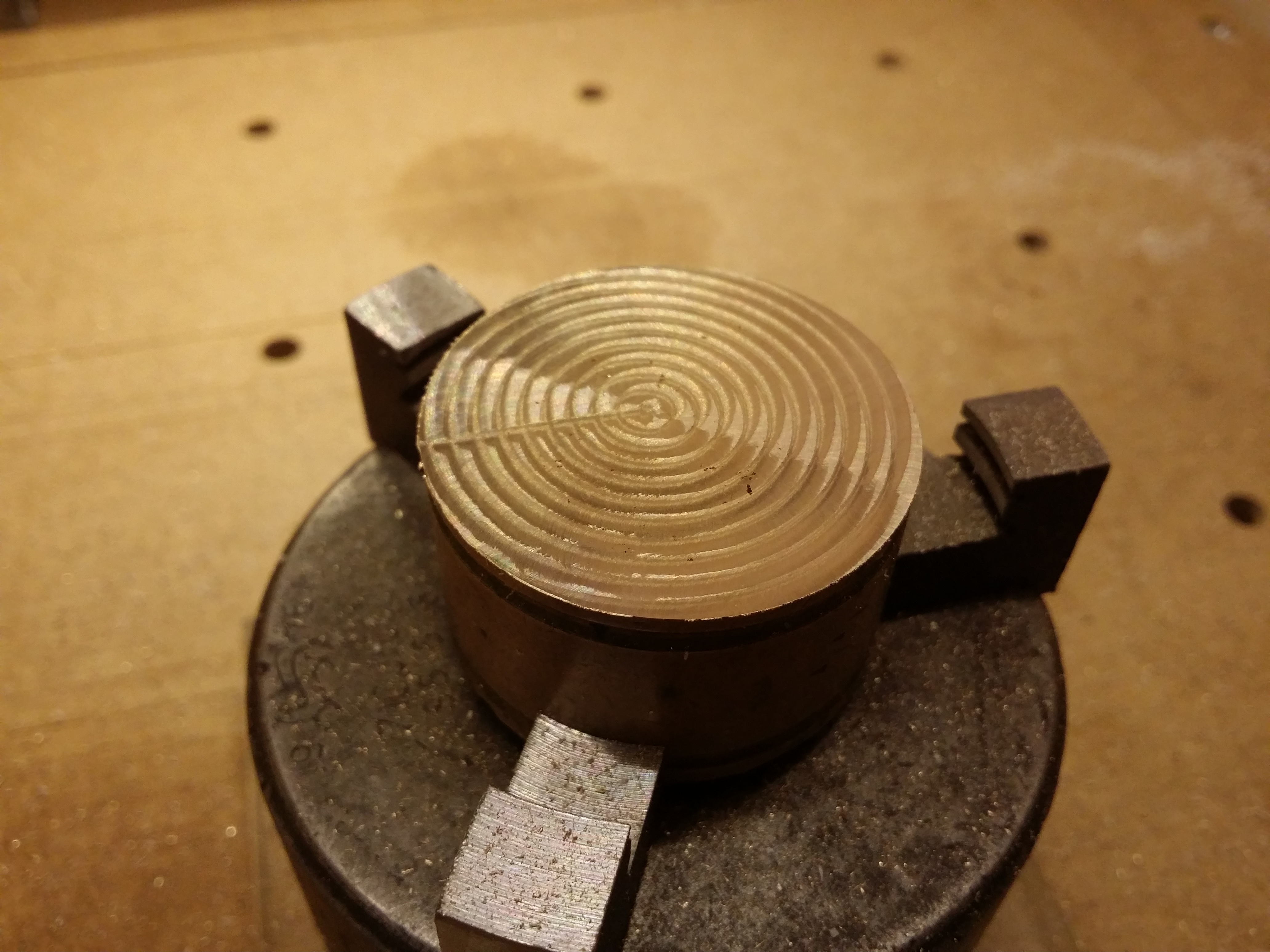

Ну и ещё такой вопрос.
Понятно, что у меня станок не жесткий, но что бывает причиной такого явления?
20170810_153444.jpg (3312 просмотров) <a class='original' href='./download/file.php?id=117902&mode=view' target=_blank>Загрузить оригинал (3.14 МБ)</a>
20170810_16573800.jpg (3312 просмотров) <a class='original' href='./download/file.php?id=117906&mode=view' target=_blank>Загрузить оригинал (3.18 МБ)</a>
У меня на оргстекле было такое, когда шпиндель был не совсем перпендикулярно к столу закреплен, то проявлялась такая рефлённость на половине изделия и цеплялось за ноготь.
А здесь только на сегменте цепляется ноготь, а всё остальное гладкое.
