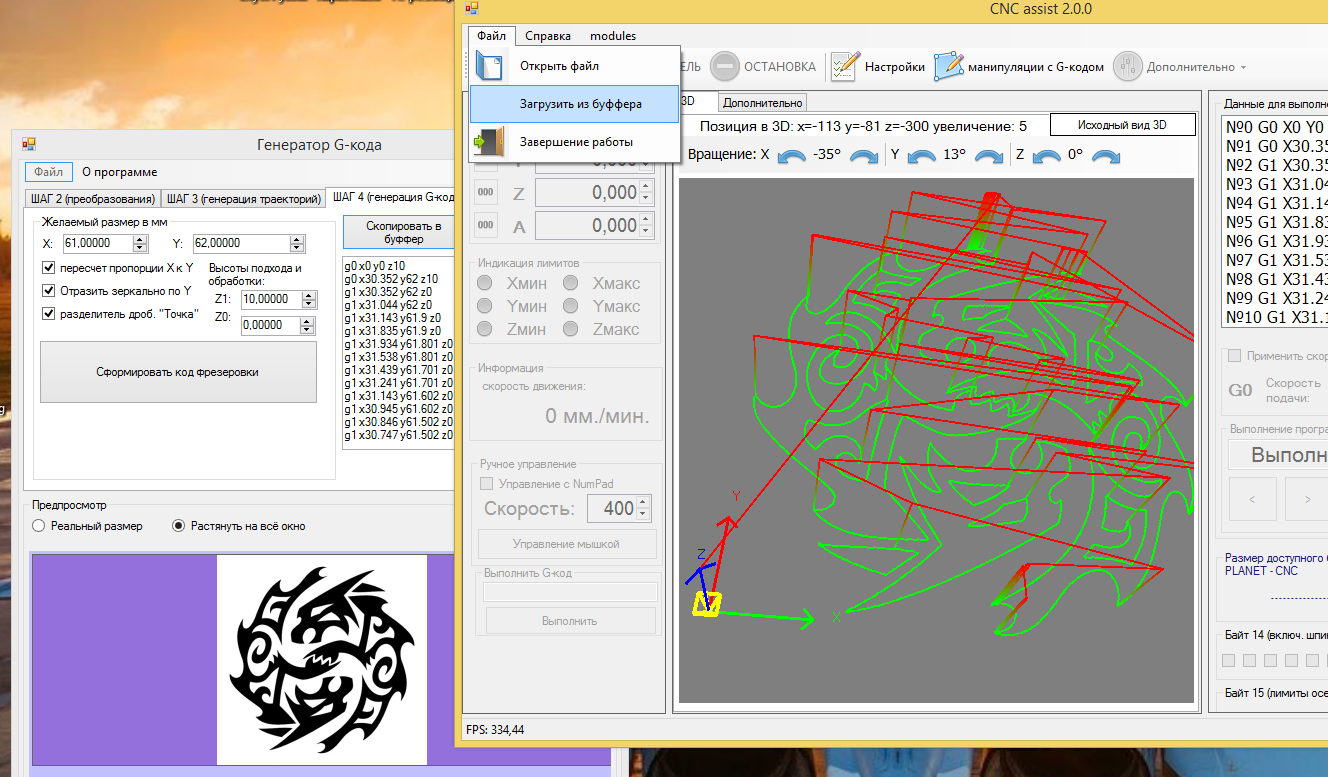

Skaarj писал(а):Здравствуйте. Я новичок. Есть станок без мозгов, есть китайский клон mk1, есть archlinux. Хочу собрать воедино.
Запустил cncqt под QT5, загрузил в нее DaVinci, увидел Gcode. Программа валится на вкладке 3Д визуализации.
Причем успевает рисунок показать.

если исходники актуальные, то хотелось бы посмотреть файл g-code. есть еще возможность запустить под отладчиком.
gdb -ex=r --args ./build/cncqt ./sample\ g-code/club-cnc\ logo.nc
здесь отладчик вызывает программу с аргументами запуска - файлом club-cnc logo.nc
после крэша вбить команду bt и нажать "ввод" эта команда делает backtrace распечатку вызовов.

Воспроизвёл на QT5.5.1
(gdb) bt
#0 0x0000000000461bee in CuttingCalc::changeParameters() ()

На QT4 тоже запустил. Там стабильно работает.
Почему у меня OpenGL не включается?

Re: Управление контроллером MK1 и MK2 (planet-cnc)
Добавил в программу загрузку из буфера обмена, и поправил пару косяков:
2016-01-06_152955.png (3740 просмотров) <a class='original' href='./download/file.php?id=68097&mode=view' target=_blank>Загрузить оригинал (226.41 КБ)</a>
Позже доделаю в виде отдельной программы конструктор G-кода, с копированием через буфер обмена/файл, а так-же остальные свои утилиты.
А вот программа для тестирования:
cnc.zip
(1.73 МБ) 443 скачивания

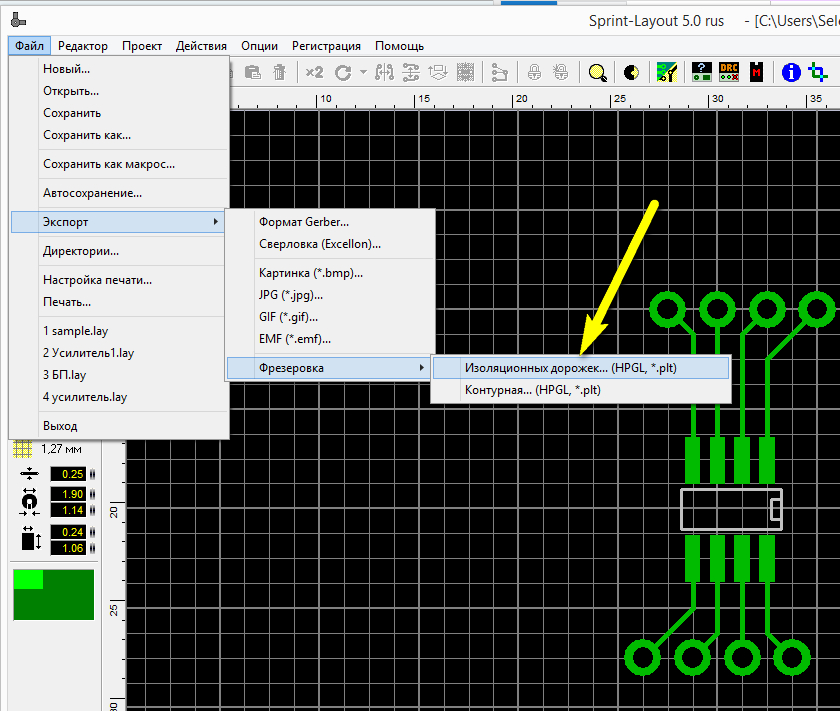

Vadim777 писал(а):можно ли конвертировать файлы фрезеровки и сверловки из Sprint-Layout?
Как оказалось у меня это практически работает, для одного из хобби проектов я делал загрузку из plt файла, так вот в Sprint-Layout оказывается есть экспорт в этот формат, в итоге вот что получается:
Экспортирую в файл

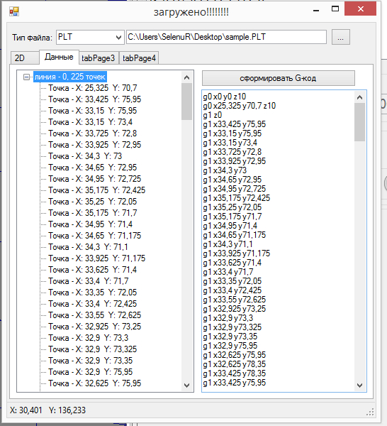

В своей программке загружаю файл:
2016-01-08_002112.jpg (3686 просмотров) <a class='original' href='./download/file.php?id=68201&mode=view' target=_blank>Загрузить оригинал (103.3 КБ)</a>

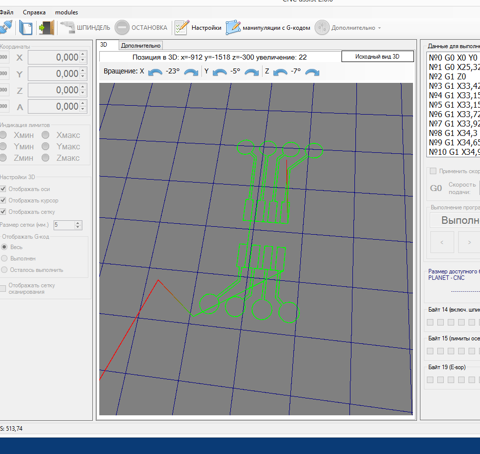

Получаю G-код, правда пока с косяками, из-за парсинга файла.
2016-01-08_002741.jpg (3686 просмотров) <a class='original' href='./download/file.php?id=68199&mode=view' target=_blank>Загрузить оригинал (312.32 КБ)</a>

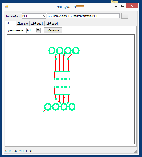

Ну и в итоге получаю вот такую штуку:
2016-01-08_002137.jpg (3686 просмотров) <a class='original' href='./download/file.php?id=68200&mode=view' target=_blank>Загрузить оригинал (483.87 КБ)</a>
