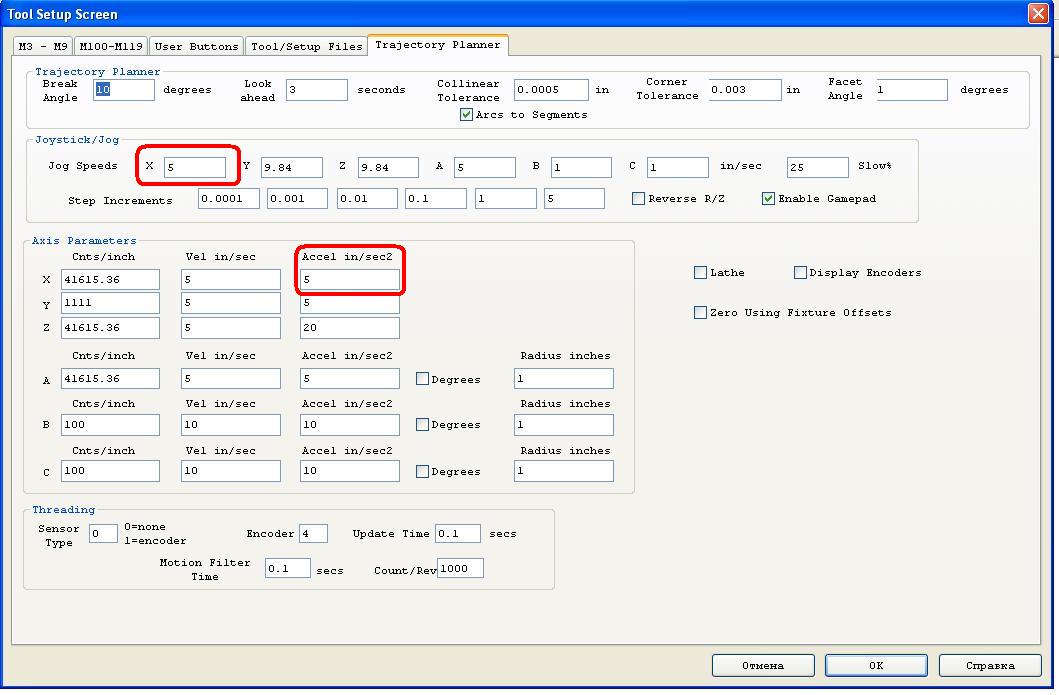

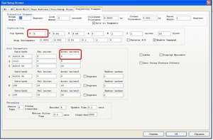

Тут и не понятно, в том то и дело, что ускорения или джерк очень маленькие, SGDH стоит на оси Х
2.JPG (3452 просмотра) <a class='original' href='./download/file.php?id=58374&mode=view' target=_blank>Загрузить оригинал (99.95 КБ)</a>
Ускорения и джерк =5 работает по Jog fast(F показывает около 6000 мм/мин), а по команде G0 срывается. Если джерк больше 6, то и Jog fast срывается.
Другие оси при более высоких параметрах нормально работают. :wik:

Теперь ускорение и джог увеличивай...

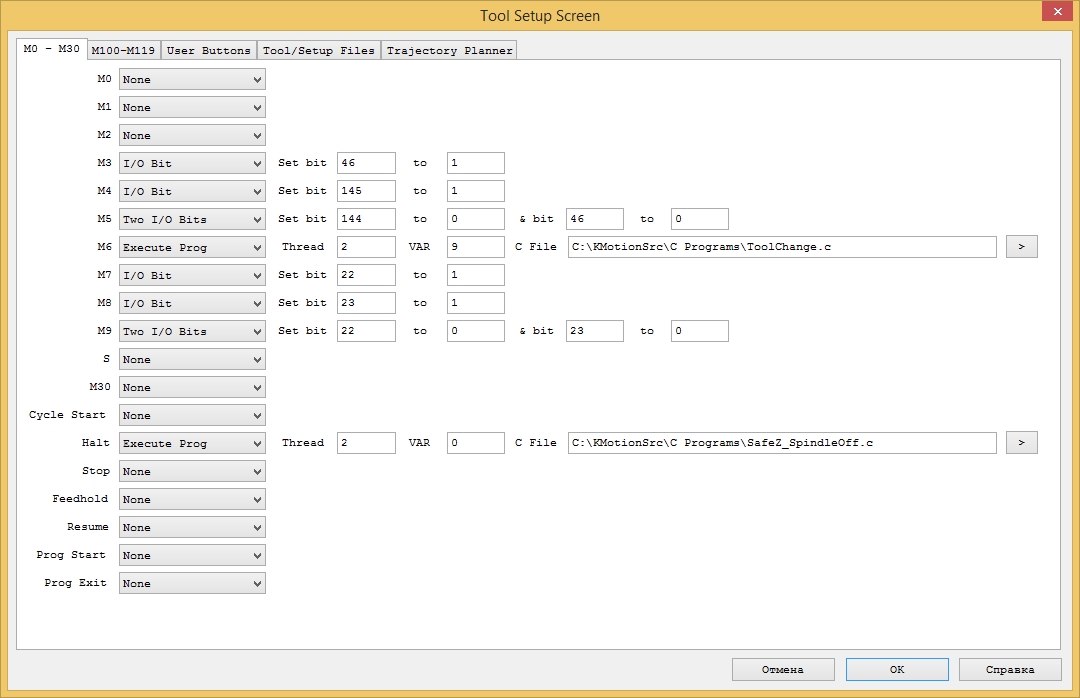

Пример для подъема по Z на безопасное расстояния при отключения шпинделя или остановке программы (полезно для фрезеров) - SafeZ_SpindleOff.c
#include "KMotionDef.h"
#define SPINDLE_BIT 46
#define ZAXIS 2
#define SAFE_Z_HEIGHT 10000.0
main()
	if (ReadBit(SPINDLE_BIT)) // only move up if Spindle was on
		ClearBit(SPINDLE_BIT);   //spindle off
		Move(ZAXIS,SAFE_Z_HEIGHT);
		while (!CheckDone(ZAXIS));
		printf("SafeZ\n");

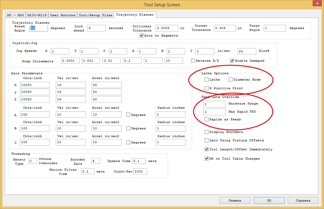

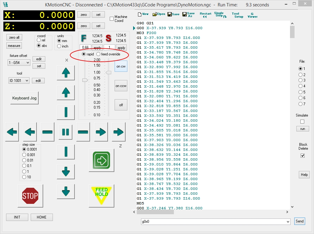

В версии 4.33q исправлена перезагрузка kflop в консоли, теперь не нужно отключать питание.
Добавлено несколько полезных функций для токарного режима.
Ускоренное перемещение можно установить как рабочая подача, или же регулировать отдельно (чего раньше не хватало).
И, еще несколько полезный настроек :good:
kflop_new3.jpg (3375 просмотров) <a class='original' href='./download/file.php?id=58419&mode=view' target=_blank>Загрузить оригинал (339.61 КБ)</a>
kflop_new.jpg (3376 просмотров) <a class='original' href='./download/file.php?id=58417&mode=view' target=_blank>Загрузить оригинал (303.81 КБ)</a>
kflop_new2.jpg (3376 просмотров) <a class='original' href='./download/file.php?id=58418&mode=view' target=_blank>Загрузить оригинал (194.9 КБ)</a>
