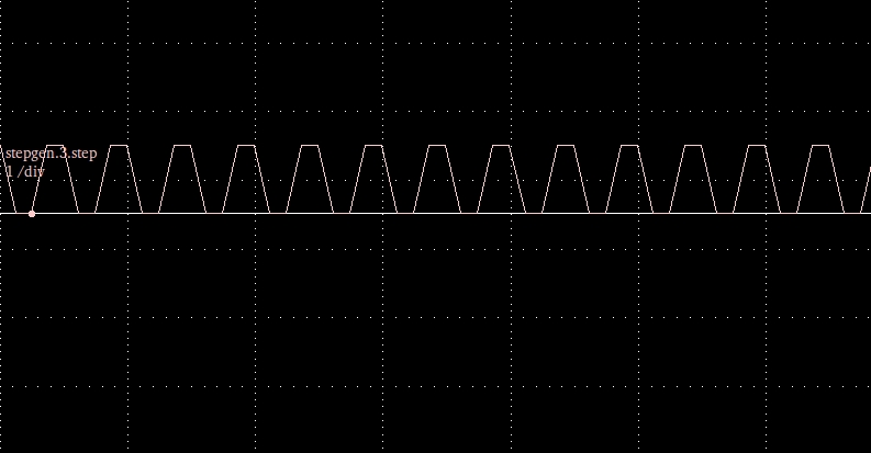

Осталась проблема.
При выключении компьютера опускается ПЦ и включается плазма
Решение сделать так чтобы на одном выходе была какая то частота.
и внешнее устройство следит за частотой
нет сигнала - запрет на включение.
описание вроде нашел
net charge-pump => parport.0.pin-06-out
как его запустить при старте?
в какой момент он начинает работать?
Re: Необходимо настроить ЕМС под плазморез.
Добавлено: 15 мар 2013, 22:05
вроде бы не проблема - просто запускаем еще один генератор ,подобный step
какая частота нужна?
Добавлено: 15 мар 2013, 22:09
1240
любая
пусть 12 кГц
Добавлено: 15 мар 2013, 22:36
в хал добавить еще один генератор:
строку loadrt stepgen step_type=0,0,0 дополняем до loadrt stepgen step_type=0,0,0,0 ctrl_type=p,p,p,v
и добавляем вниз строки:
setp stepgen.3.position-scale 1000
setp stepgen.3.steplen 1
setp stepgen.3.stepspace 0
setp stepgen.3.dirhold 55000
setp stepgen.3.dirsetup 55000
setp stepgen.3.maxaccel 50
setp stepgen.3.enable 1
setp stepgen.3.velocity-cmd 10
net astep stepgen.3.step parport.0.pin-06-out
по идее на 6 ноге должен присутствовать сигнал пока работает емс
Добавлено: 15 мар 2013, 22:55
подправил немного выше пост
с такими настройками работает в режиме скорости
Выделение(009).jpg (2096 просмотров) <a class='original' href='./download/file.php?id=12839&mode=view' target=_blank>Загрузить оригинал (100.5 КБ)</a>
меняем значение в строке setp stepgen.3.velocity-cmd 10
