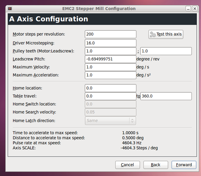

aftaev писал(а):Значит при полном обороте 360град на пульте
Почитал форум, пришёл к выводу, что все таки ось А нужна и УП нужно делать именно с ней. Тогда вопросик, если все таки делать ось A с угловым перемещением, то какое значение необходимо вписать в поле "шаг винта" в linuxcnc??? Это величина "градус/оборот", значит при редукции 1:5 это значение будет 72 градуса на оборот(360:5) ?
Screenshot.png (8823 просмотра) <a class='original' href='./download/file.php?id=118961&mode=view' target=_blank>Загрузить оригинал (79.12 КБ)</a>
