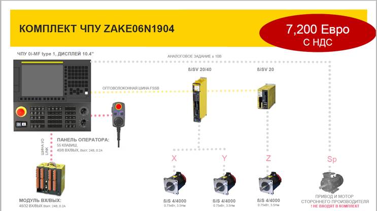

Получил ответ от Фанука.
Вынужден признаться, что теперь шаблон порван у меня.
Был неправ насчет соотношения цены Фанука и Дельты.
Цена Фанука вполне на уровне....
(картинку прислали плохого разрешения, запросил нормальную таблицу)
image005.jpg (1886 просмотров) <a class='original' href='./download/file.php?id=166517&sid=603f76b1d579b05a18f36076dbd9e1f8&mode=view' target=_blank>Загрузить оригинал (31.83 КБ)</a>
Дописываю позже.
Все не так радужно оказалось.
На мой запрос о достаточности функционала стойки для наших задач, получен вот такой ответ:
ЧПУ, в принципе, для этих задач подходит. В базе есть поддержка предпросмотра до 20 кадров. В базе компенсация люфта, компенсация шага винта. Компенсация неперпендикулярности – опция.
Но, если позволяет бюджет, лучше взять модель подороже – 0i-F Plus type 0.
С поддержкой:
- AICC II (интеллектуальный контроль контура, в т.ч. 200 кадров предпросмотра)
- Smooth tolerance control (плавный контроль допуска, ЧПУ автоматически сглаживает сплайном траекторию, состоящую из большого количества малых отрезков)
- функция выбора условий обработки (переключение параметров между режимами черновой, получистовой, чистовой обработки)
- с новый интерфейсом iHMI
Это добавит к цену навскидку 2000..2500 Евро.
Несколько иная картина получается. Уже почти 10000 евро.

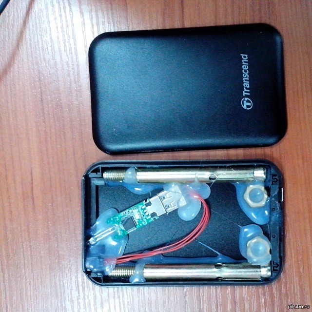

aftaev писал(а):Что в Китае сервы Дельта купить, что в Москве, что в США, сделаны они на одном заводе. В каждом подвале сервы дельта не штампуют как шпинделя.
У меня совершенно нет такой уверенности.
На фото жесткий диск transcend, сделанный в Китае.
При вскрытии обнаруживается флешка и несколько железок для веса.
1383125791_1415594652.jpg (1793 просмотра) <a class='original' href='./download/file.php?id=166523&sid=603f76b1d579b05a18f36076dbd9e1f8&mode=view' target=_blank>Загрузить оригинал (123.7 КБ)</a>

Re: стальной зверек 600х400х200 с АТС
ну так ненадо подделку брать. в китае тоже есть диллеры итд просто они не такие обнаглевшие как наши.

frezeryga писал(а): в китае тоже есть диллеры итд просто они не такие обнаглевшие как наши.
Не нужно исходить из того, что наши дилеры тупые и жадные. Это не всегда так.
Разница в цене может иметь много разных причин.
И как вы собираетесь отличать подделку от оригинала?
