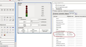

Подскажите пж возможо ли управление кнопками панели PyVCP такими (Buttons, Checkbutton, Radiobutton, Jogwheel ну и т.п.) :thinking: с клавиатуры. а не мышкой.

Можно сделать кнопку которая выролняла команду G0X0Y0, и как вариант пока держиш кнопку нажатой то поворотная ось быстро вращяется на скорости G0

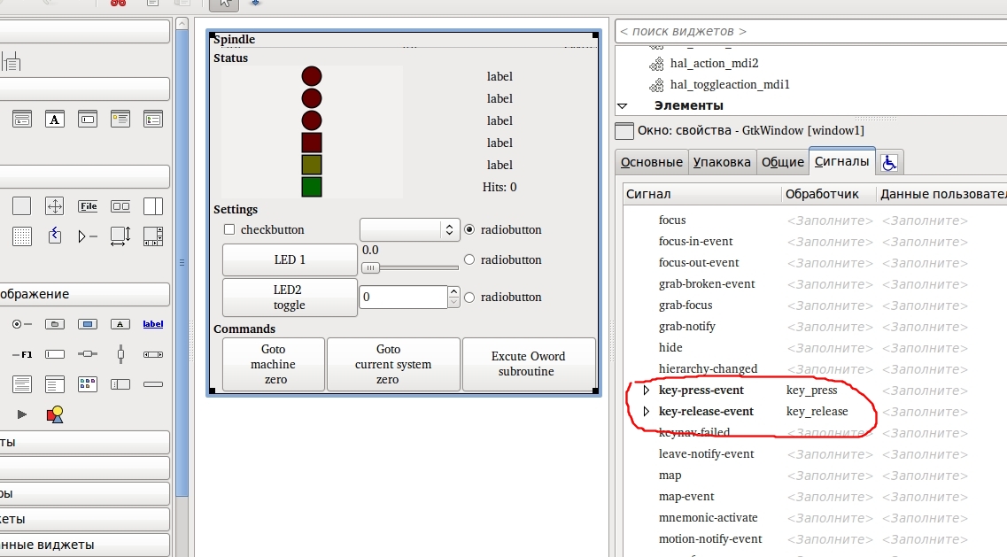

solo писал(а):и как вариант пока держиш кнопку нажатой то поворотная ось быстро вращяется на скорости G0
не готовое решение - но некоторые выкладки...
если создать отдельную Gladevcp панель прописав в ини :
[DISPLAY]
EMBED_TAB_NAME=GladeVCP
EMBED_TAB_COMMAND=halcmd loadusr -Wn gladevcp gladevcp -c gladevcp -u hitcounter.py  manual-example.ui
hitcounter.py :
import hal
import glib
import gtk
import linuxcnc
c = linuxcnc.command()
class HandlerClass:
	def key_press(self, widget, event):
		key = gtk.gdk.keyval_name(event.keyval)
		if key == 'BackSpace':
			c.jog(linuxcnc.JOG_CONTINUOUS, 0, 0.5)
	def key_release(self, widget, event):
			c.jog(linuxcnc.JOG_STOP, 0)
	def __init__(self, halcomp,builder,useropts):
		self.halcomp = halcomp
		self.builder = builder
def get_handlers(halcomp,builder,useropts):
	return [HandlerClass(halcomp,builder,useropts)]

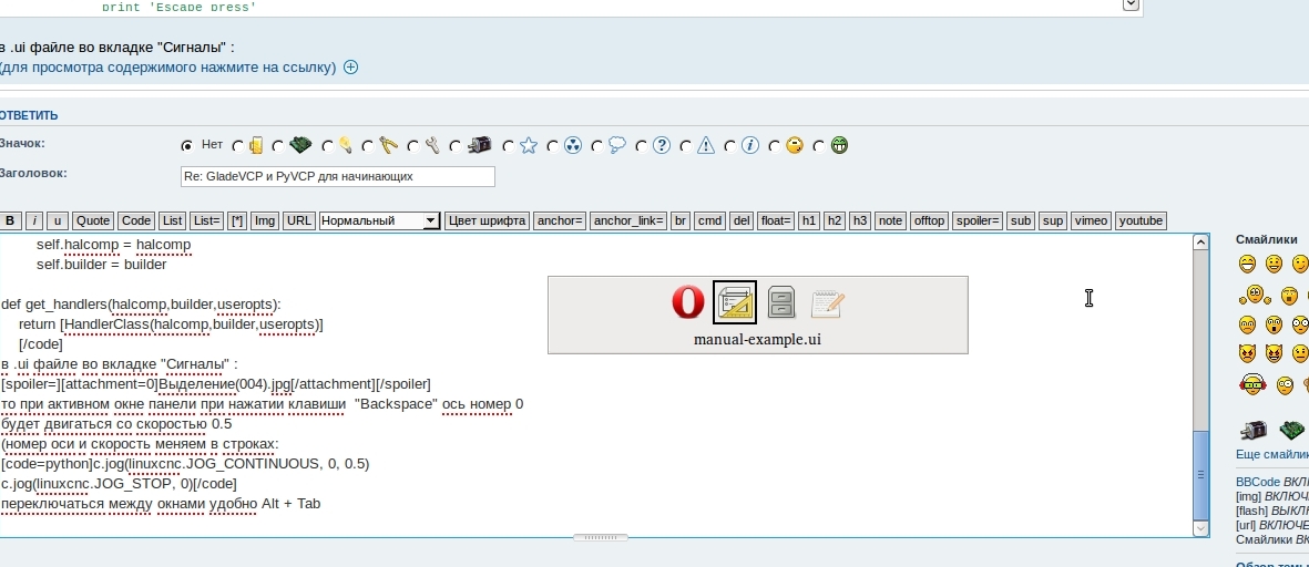

в .ui файле во вкладке "Сигналы" : то при активном окне панели при нажатии клавиши "Backspace" ось номер 0
будет двигаться со скоростью 0.5
(номер оси и скорость меняем в строках:
переключаться между окнами удобно Alt + Tab
появляется окошечко выбора : удерживая Alt и нажимая Tab выбираем
нужное нам окно
все это проделал в 2.6 в конфиге sim/gladevcp/gladevcp_panel.ini

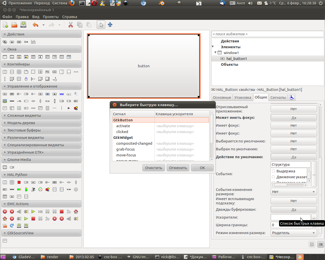

Re: GladeVCP и PyVCP для начинающих
Ну в принципе можно...
Надо:
1. Найти нужный виджет:
добавляем в загрузку gladevcp скрипт, в котором будет
потом в этой функции ищем нужный виджет в builder.
2. добавить к нему акселератор:
http://www.pygtk.org/pygtk2tutorial/sec ... ators.html
Как у тебя с программированием?
Ну значит так, надо создать файл с таким содержанием:
	button = builder.get_object("сюда имя виджета кнопки<widgetname>")
	button.
	return []
Так, стоп, все гораздо проще! Открываем Glade, создаем панельку и в ней прописываем хоткеи, по русски они называются ускорители:
Все должно работать :)
Снимок-20.png (2858 просмотров) <a class='original' href='./download/file.php?id=11581&mode=view' target=_blank>Загрузить оригинал (261.41 КБ)</a>

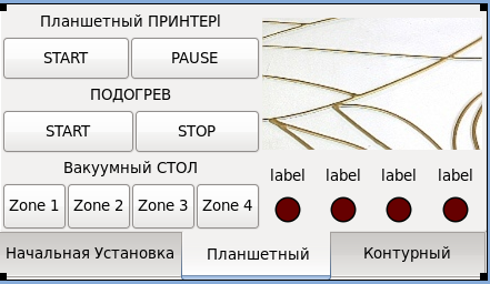

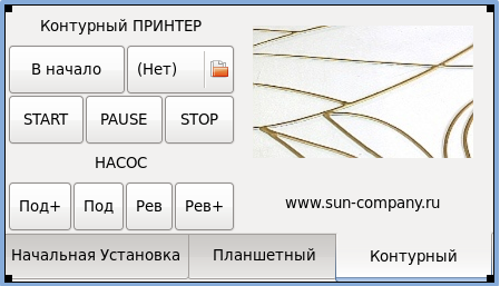

Вопрос: Можно ли установить НАЧАЛЬНОЕ ЗНАЧЕНИЕ у "ползунка"? Ведь по умолчанию он становится в минимальное значение...
Можно в scale:
<initval>-15</initval>
ЗЫ ты когда уже на GladeVCP переходить будешь? :)

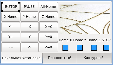

Хм... уже перехожу. Но сколько же он пишет всякого мусора!!! Точно ты сравнивал с Дримвьювером ;)
Proba2-1.png (2799 просмотров) <a class='original' href='./download/file.php?id=12394&mode=view' target=_blank>Загрузить оригинал (57.46 КБ)</a>
Proba2-2.png (2799 просмотров) <a class='original' href='./download/file.php?id=12395&mode=view' target=_blank>Загрузить оригинал (57.13 КБ)</a>
Proba2-3.png (2799 просмотров) <a class='original' href='./download/file.php?id=12396&mode=view' target=_blank>Загрузить оригинал (57.29 КБ)</a>
А почему сайт не работает?
Ворон226 писал(а):Но сколько же он пишет всякого мусора!!!
А что делать - gui он и есть gui :)
