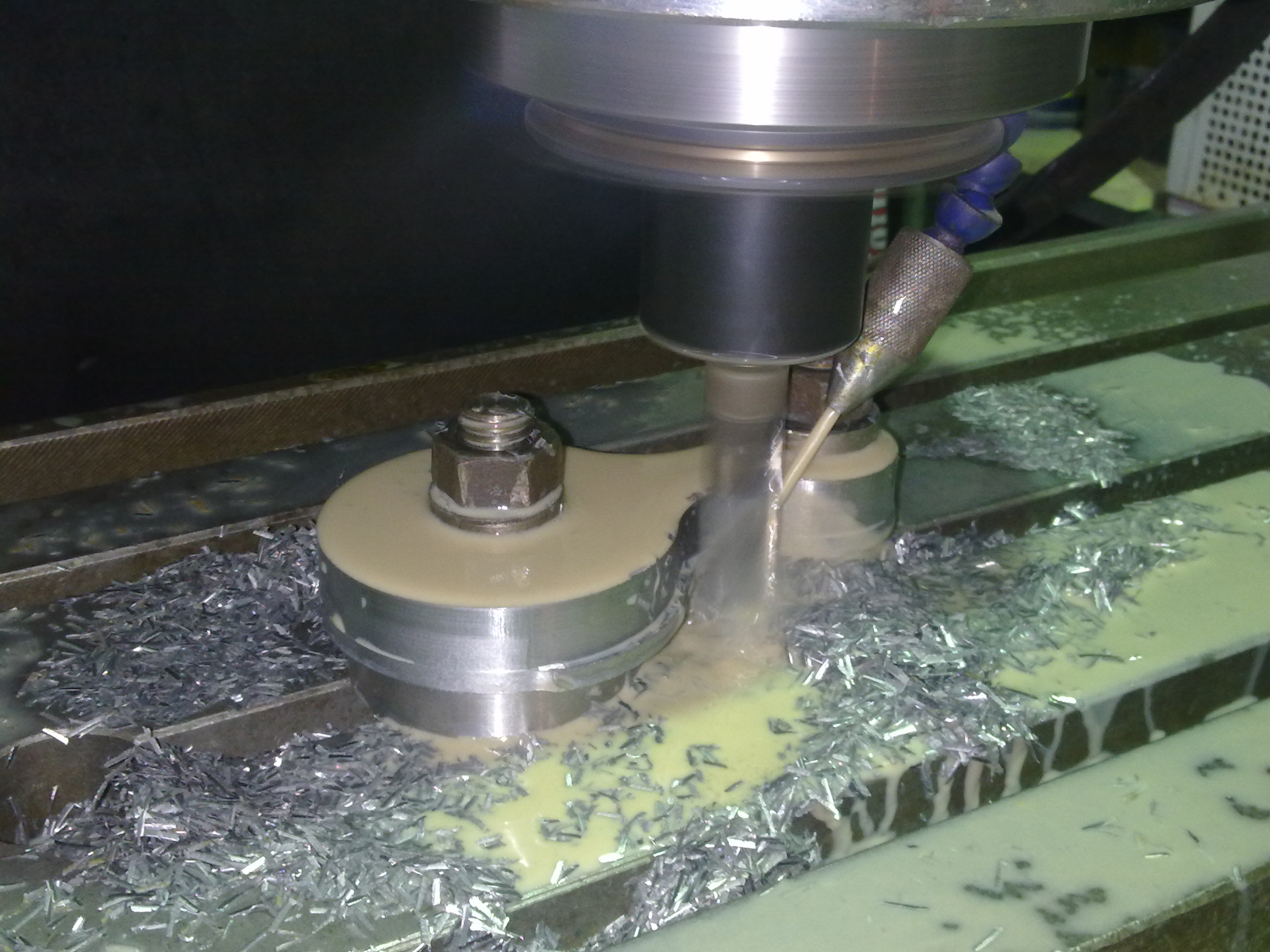

Добавлено: 04 дек 2012, 20:56
dansystems1
Сегодня была первая стружка(нормальная , для дела :lol: )
Linux CNC рулит (4497 просмотров) <a class='original' href='./download/file.php?id=9886&mode=view' target=_blank>Загрузить оригинал (598.88 КБ)</a>
Linux CNC рулит
Вот и результат (4497 просмотров) <a class='original' href='./download/file.php?id=9887&mode=view' target=_blank>Загрузить оригинал (838.36 КБ)</a>
Вот и результат
Результат дня (4497 просмотров) <a class='original' href='./download/file.php?id=9888&mode=view' target=_blank>Загрузить оригинал (772.72 КБ)</a>
Результат дня
Re: Mesa 5i25+7i77-с чего начать?
Добавлено: 05 дек 2012, 10:11
Lexxa
У меня, кстати,тоже готово все))) поздравляю

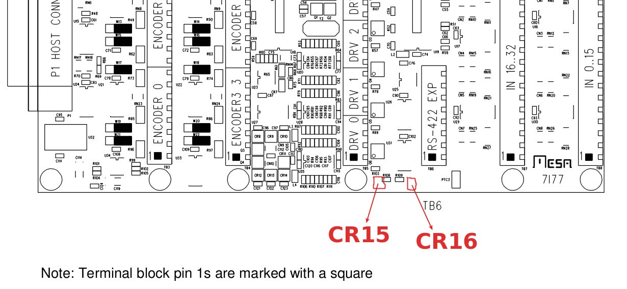

Добавлено: 13 авг 2013, 19:54
у кого на 7и77 есть такие светодиоды:
Выделение(012).jpg (3995 просмотров) <a class='original' href='./download/file.php?id=17529&mode=view' target=_blank>Загрузить оригинал (153.69 КБ)</a>
если есть - как они работают?
непонятно - что показывает красный (16) ?
Добавлено: 13 авг 2013, 20:34
Не оно?
STATUS LEDS
Six status LEDs are provided for power and field I/O operation monitoring. These
LEDs are listed here:
LED COLOR LOCATION FUNCTION
CR1 Yellow Upper left 5V monitor
CR3 Yellow Upper right Field voltage monitor
CR6 Yellow Lower middle +16V monitor
CR7 Yellow Lower middle -12V monitor
CR15 Green Lower right Field I/O activity
CR16 Red Lower right Field I/O fault
In normal operation CR1 through CR7 must always be on. At power-up, CR15
should be off and CR16 on. The red LED CR16 indicates a watchdog fault, which is
expected before host communications are established. Once running, CR15 should blink
at about 1 Hz for a 1 KHz update rate, and CR16 should be off. Note: CR15 and CR16 are
only present in revision B or greater 7I77 cards.
Добавлено: 13 авг 2013, 20:49
Nick писал(а):Не оно?
оно :)
как скачал давно талмуд на 77 - так и не обновлял (в нем нет такого раздела) ;)
дело в том - что все работало нормально...
сейчас нет напряжения на выходах и постоянно горит 16 светодиод(и до запуска емс и после запуска)
входы работают нормально...
в halshow outы тоже переключаются - а напруги нет :shock:
зы
я так понял копать нужно в сторону watchdog ?
Добавлено: 14 авг 2013, 11:14
nkp писал(а):я так понял копать нужно в сторону watchdog ?
похоже... покажи свой hal...
Добавлено: 14 авг 2013, 12:36
хал на станке - завтра только будет...
а вот с напругами в мануале - в одном месте 32V максимум, в другом - только 28V...
вот с 24V работало - сейчас 30V
не может быть дело в этом?
