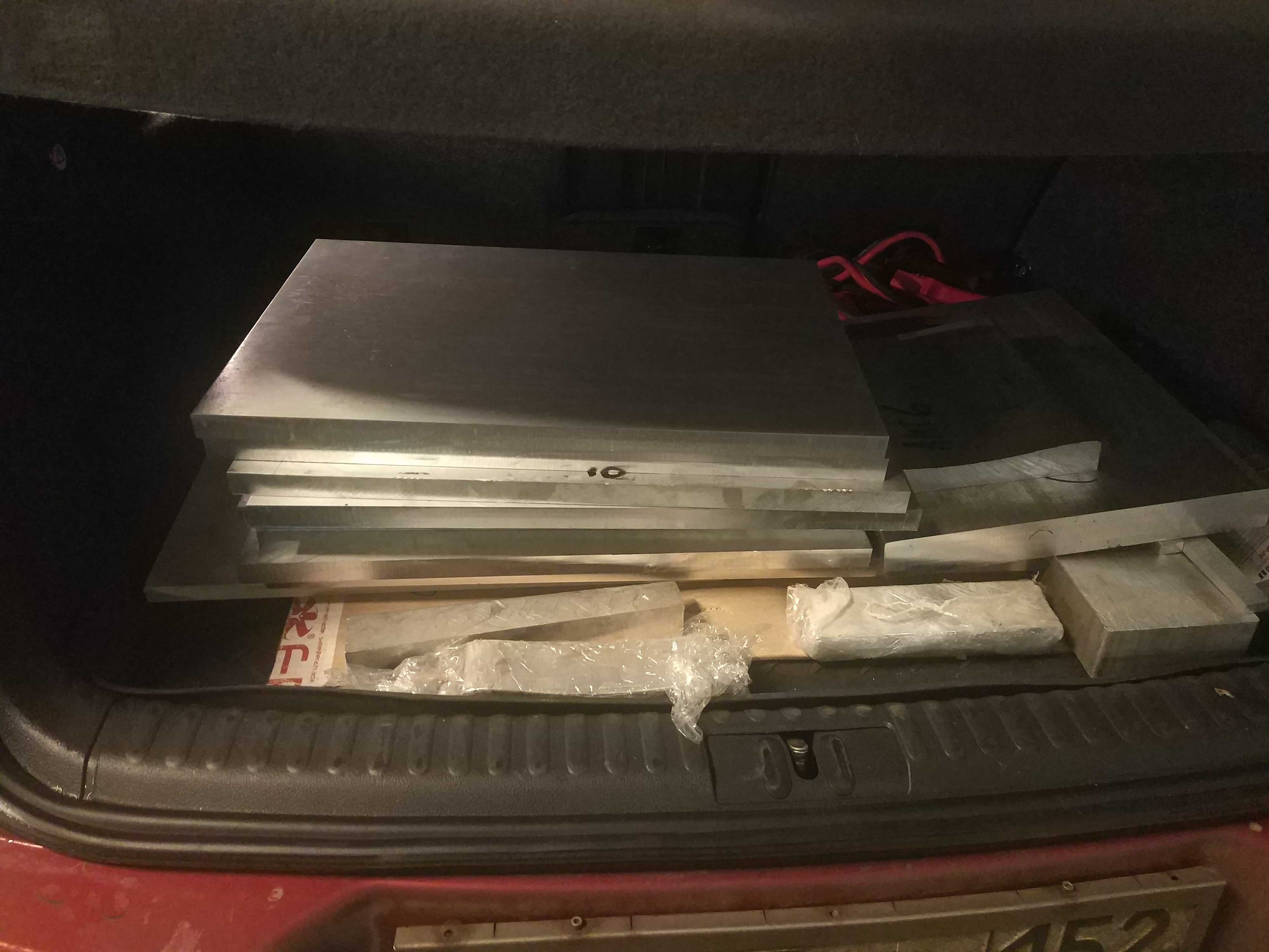

Наконецто приехал долгожданный дюраль. Металл 6061 поскольку металл экспортный плиты весьма ровные. Детали буду увеличивать до 19мм

А чего выбор сделан на дюраль 6061? А не скажем 7075 или 2017?
Re: кандидатура на народный станок 400х300х100
леонид посоветовал как наилучший вариант по соотношению цена характеристики.

Ясно. Себе брал 2017(20 мм), тоже с начала думал что ровный, а на деле 0.2 - 0.3 кривой.
да кривой на пару десяток но это фигня по сравнению с простыми плитами д16т которые на такой длине бывают кривые на милиметр. именно поетому в проекте изначально все детали 18мм под конски кривые плиты. буду исправлять под 19 и драть меньше и мяска побольше станку :cheesy:

frezeryga писал(а):Наконецто приехал долгожданный дюраль. Металл 6061 поскольку металл экспортный плиты весьма ровные. Детали буду увеличивать до 19мм
Ух тыы! Целый багажник! :good: Это на 1 или 2?
На 2 + остатки +подарки. На один станок идет 3 куска. Раскладка деталей есть в проекте.

1 в связи с покупкой вполне ровных плит 6061 толщина деталей увеличена с 18 до 19мм меньше работы больше жесткость ;)
