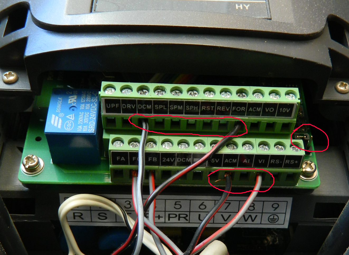

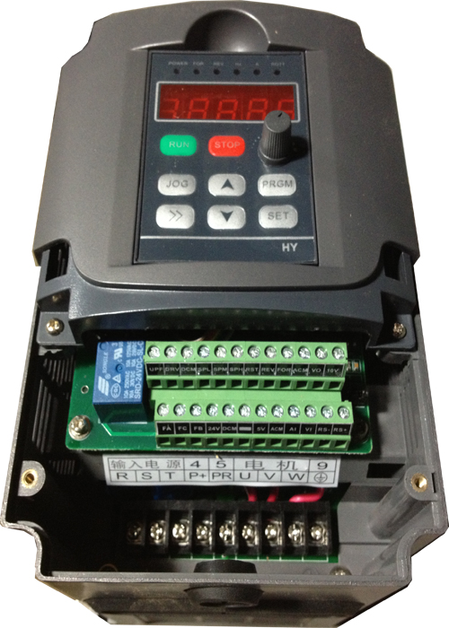

теперь с инверторам махач...
вот такой нонейм у меня:
вроде как инструкция к "huuang" к нему подходит.
Не регулируется скорость от платы Степмастер, прводок к ACM (GND) и VI соединил, должно так работать.
Обороты не регулируются, хотя в Маче3 прописал все с инструкции. :(
в отладке Мача идут импульсы на ШИМ шпинделя, мигает индикатор когда шпиндель включен (реле 17)
где смотреть-искать?
в инструкции вроде Pd070 должен влиять на это, но там все четко - установлено 0-10в и напряжением управление...

Re: StepMaster ver.2
Screenshot - 30.11.2017 , 16_39_27.png (4076 просмотров) <a class='original' href='./download/file.php?id=125710&mode=view' target=_blank>Загрузить оригинал (2.72 МБ)</a>
Обрати внимание на джампер.

да! все так у меня и стоит!
шпиндель пускается и соанавливается от Мач3, но нет регулировки скорости. Джампер стоит как у вас.
инструкцию на инвертор нашел вот тут: http://www.cnczone.ru/forums/index.php? ... st&id=7154
не помогает...
7800 оборотов примерно стоит на индикаторе при старте и не регулируется никак.
Ищи где проблема.
Воткни мультиметр в контакты аналогового выхода платы, проверь - правильно ли там изменяется напряжение.
На всякий случай отключи от инвертора, чтобы измерять то, что плата выдает, а не инвертор на плату (если подключено неверно).
Ну и далее по очереди проверяй, где точно работает, а где нужно детальнее разобраться.

michael-yurov писал(а):Ищи где проблема.
померял (надо было сразу)
там 0.9миливольт и не регулируется из Мач3 (когда вкл.реле 17 шпинделя). - ползунок "шпиндель" русского скринсета.
т.е. вкл-выкл работает, обороты не регулируются потому что с Степмастер платы не выходит никакого напряжения :(
от инвертора отключал - все равно 0.9мВ...
я сжег? ...интересно как, только сегодня вообще начал подключать, согласно схеме...
Pd001, Pd002, Pd070 выставлены согласно инструкций, Pd070 выставлен в 0-10в, все вроде ок.
установки шпинделя для Мач3 брал из свежей инструкции к Степмастеру 2.5.
