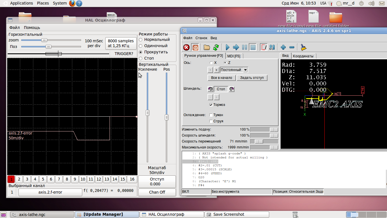

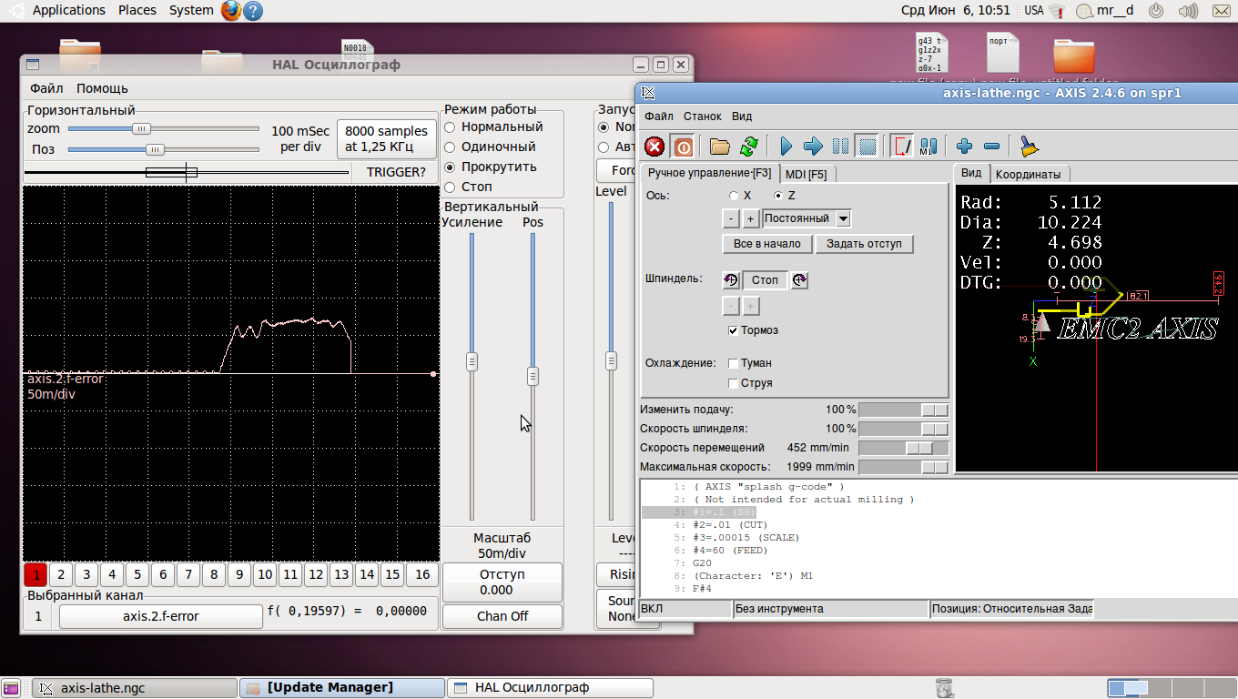

Dmaster
Сообщения: 1252
Репутация: 476
Re: Модернизация токарного станка
Сообщение Dmaster »
А вот и графики)
Картина маслом) Первый график с работающим датчиком.
Второй с не работающим ( вообще отключен) .. при задании движения Feror замирает на одном уровне и станок благополучно едет без останово и ПЛАВНО ТАК)))))
Чем больше задание , тем больше едет, пока конечно не дать подачу 1500 и Feror зразу не зашкалит за 2 мм. При этом станок успевает пролететь мм 150-200. в обще почти полный капут устроить.

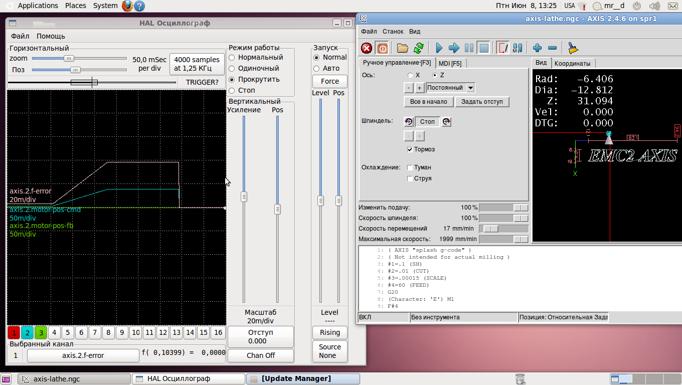

В последний график еще бы command и feedback :roll: . Чтобы четко картина отслеживалась...
Dmaster
Сообщения: 1252
Репутация: 476
Сообщение Dmaster »
А вот наконец и график)
Сделал у Ferror и Command разные множители усиления, иначе они полностью совпадают.
В общем вот причина. Станок путешествует как ему угодно, и задание на мотор не перерывается и Feror НЕ растет при оборванном датчике.
График с отключенным датчиком (2288 просмотров) <a class='original' href='./download/file.php?id=5779&mode=view' target=_blank>Загрузить оригинал (203.35 КБ)</a>
" Linux CNC - наше всё"
Вроде все правильно, command изменился на 10 (или сколько там) и ferror изменился на столько же.
Прикол в другом, т.к. энкодера нет, PID получает постоянную обратную связь, и не знает что происходит со станком, удивительно, как он вообще в разнос не уходит...
По идее, как только ferror дорастет до критического значения, станок должен вырубиться.
Но если ты сделаешь
G0 Z100
G0 Z100.001 и в этот момент оторвется датчик, то получится так: начнется движение, ПИД получит сигнал ехать, выдаст его на выход и будет тащить станок в сторону до упора. Т.к. будет думать, что он стоит на месте.
Тоже самое будет и при
G0 X10 Z100
G0 X9.99 Z0
