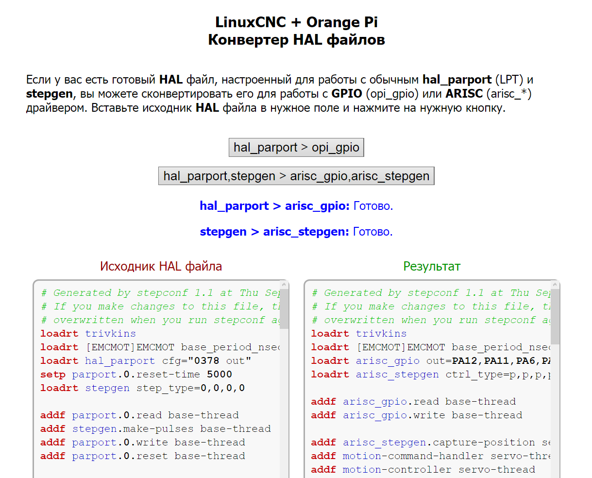

Простым копированием HAL кода и правкой цифр добиться результата не получится (: К тому же, управление двумя моторами оси настраивается ещё и в INI файле.
Плюс ко всему, тестовые конфиги сделаны для версии 2.7. Их конвертацию для 2.8 может сделать сам LinuxCNC при старте такого конфига.
Для автонастройки пользуйте лучше stepconf.
ЗЫ походу, надо сделать ещё один HAL конвертер (из LPT/stepgen в arisc_gpio/arisc_stepgen)...

Re: LinuxCNC + Orange Pi
Улучшенный конвертер HAL файлов (в GPIO или ARISC) будет готов сегодня/завтра.
Будет доступно 2 вида конвертации - LPT -> GPIO и LPT/stepgen -> ARISC.
2020-07-16_124335.png (3925 просмотров) <a class='original' href='./download/file.php?id=183907&mode=view' target=_blank>Загрузить оригинал (113.9 КБ)</a>
Сообщение avmartugin »
MX_Master,
BASE_PERIOD = 200000
SERVO_PERIOD = 1000000
arisc зависит от этих параметров? если да, то какие параметры можно адекватно задать для платы на процессоре H3 чтобы получить больше частоту, но стабильную работу?
Это параметры для основного процессора, а шаги генерирует сопроцессор (ARISC). Так что можно эти параметры не трогать.
