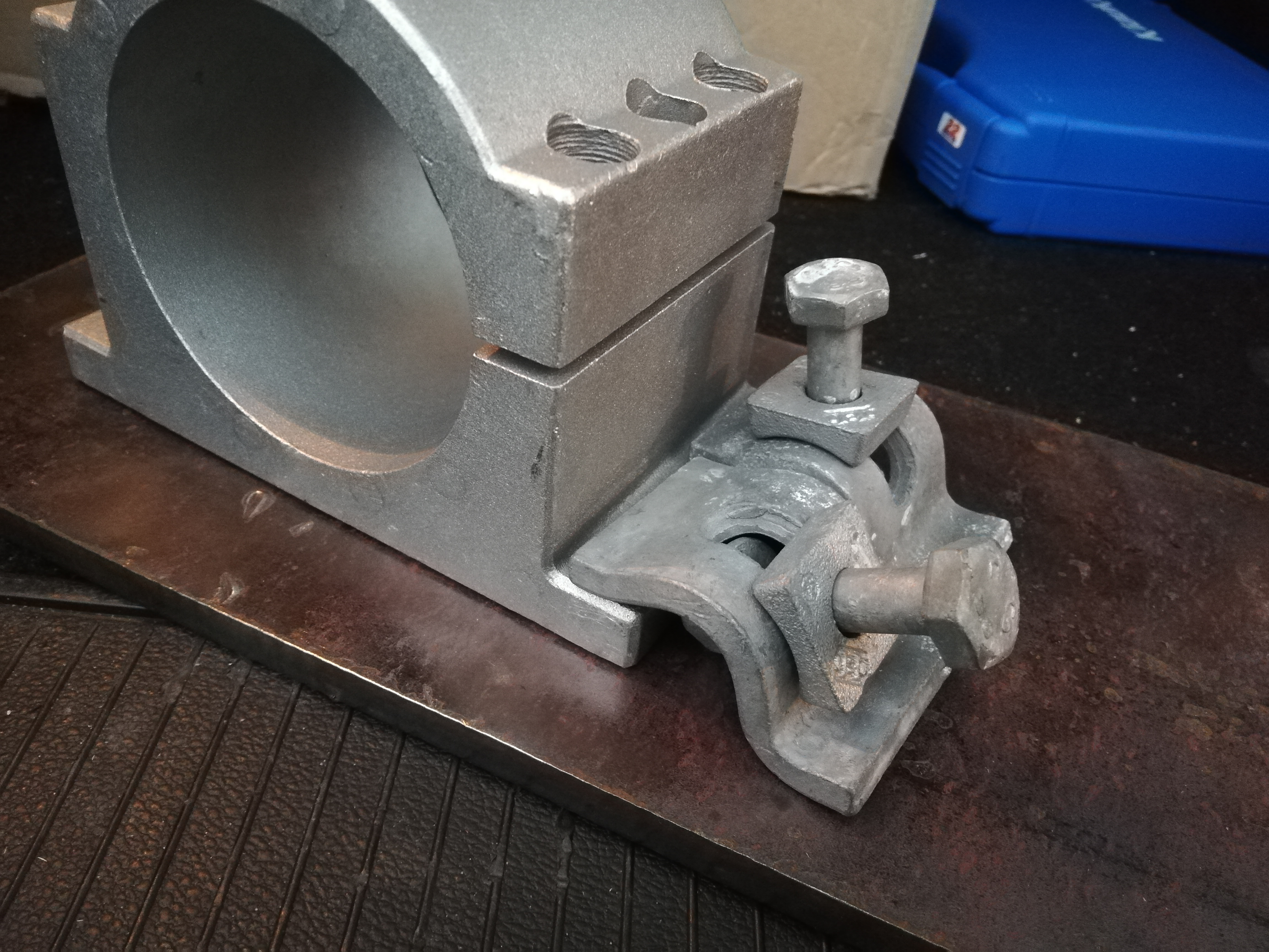

AeroFly
Как правильно крепить крепление шпинделя?
Приобрел литое из алюминия, там отверстия только для зажима самого шпинделя.
Теперь надо сделать плрщядку между осью Z и креплением шпинделя, но не зная как всё это будет крепиться - не могу определиться с размером.
Добавлено: 01 дек 2020, 14:33
alex_sar
просверлить где нужно, а какие ещё могут быть варианты?
Добавлено: 01 дек 2020, 14:50
AeroFly
Видел где то зажимы. Примерно такие, какими заготовки на столе крепят.
Добавлено: 01 дек 2020, 17:08
alex_sar писал(а): просверлить где нужно, а какие ещё могут быть варианты?
AeroFly писал(а): Видел где то зажимы. Примерно такие, какими заготовки на столе крепят.
Это что-то новенькое, так хомут шпинделя крепить однако... может сразу на шпаклю :D
Добавлено: 01 дек 2020, 18:25
AeroFly
xvovanx писал(а): 01 дек 2020, 17:08 Это что-то новенькое, так хомут шпинделя крепить однако... может сразу на шпаклю :D
Если б такого крепления не встречал, то не спрашивал бы, мне то откуда знать, я в первый раз с этим сталкиваюсь.
Вот приложил самые мелкие скобы, какие нашел - выглядит прочнее шпакли ;)
IMG_20201201_155435.jpg (660 просмотров) <a class='original' href='./download/file.php?id=189298&mode=view' target=_blank>Загрузить оригинал (4.02 МБ)</a>

alex_sar
AeroFly писал(а): 01 дек 2020, 18:25 Если б такого крепления не встречал, то не спрашивал бы, мне то откуда знать, я в первый раз с этим сталкиваюсь.
https://www.youtube.com/watch?v=Ty2FVORVTQM
Добавлено: 01 дек 2020, 23:26
alex_sar
У меня тоже не выставочный вариант был, но хотя бы так -
20201202_002328.jpg (597 просмотров) <a class='original' href='./download/file.php?id=189308&mode=view' target=_blank>Загрузить оригинал (3.12 МБ)</a>
20201202_002319.jpg (597 просмотров) <a class='original' href='./download/file.php?id=189307&mode=view' target=_blank>Загрузить оригинал (3.12 МБ)</a>
Добавлено: 02 дек 2020, 00:30
AeroFly
alex_sar писал(а): 01 дек 2020, 23:26 У меня тоже не выставочный вариант был, но хотя бы так -
Так мне тоже больше нравится. Более компактно и вес меньше. Не пойму только, почему производитель сразу отверстия не предусмотрел
Добавлено: 02 дек 2020, 00:36
AeroFly писал(а): Не пойму только, почему производитель сразу отверстия не предусмотрел
Потому, что его отверстия тебе могут не подойти. :)
