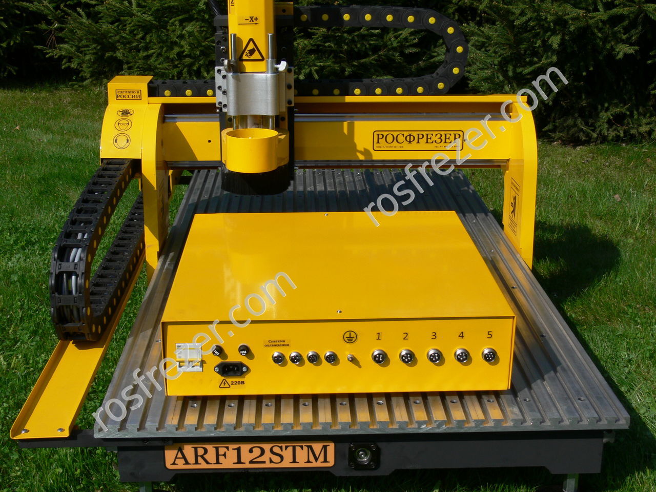

[TARAN]>
Сообщения: 663
Репутация: 58
Re: фрезерок по люминю 800х400х170 из профиля
Сообщение [TARAN]> »
Novik-Comlex писал(а):длина 7 м, ширина 2,6 м, высота 0,6м.
А примерный ценник какой? Допустим чугунная станина 1100 x 715 x 90, обработать посадочные под рельсы и новые отверстия с резьбами.
ARF12STM__6.jpg (4346 просмотров) <a class='original' href='./download/file.php?id=94146&mode=view' target=_blank>Загрузить оригинал (239.09 КБ)</a>
Станок типа такого, только более старая модель.
Ну и если уж совсем в разнос пойти, то и стоимость выравнивания плоскости стола, хотя бы примерно? С такими допусками по нему остальные детали можно выставлять. Стол не из профиля, а поверхность самой станины.
