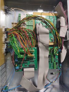

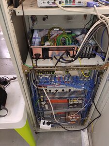

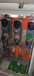

Спасибо за чудесные платы, всё отлично работает. Нашёл правда одну странность, пины с инверсией принимают состояние, только с нажатой кнопкой "Питание станка". Версия плат eth. Ещё, как мне кажется, платы неплохо бы унифицировать по размеру с крепежом на дин рейку. Более менее подходящие нашёл на Али, но майн пришлось ставить на пластину из текстолита. IO, PWM, ENCODERS установил в два этажа. Связь по сети пока не теряла. Всё заземлено, платы вывода к исполнительным устройствам подключены через реле. Патч-корд обычный, не экранированный. Платы смонтированы в отдельном железном ящике. Корпус ящика и компьютера соеденены между собой по земле.
https://youtu.be/7opYoanP4eM
IMG_20220420_140008.jpg (6055 просмотров) <a class='original' href='./download/file.php?id=203681&mode=view' target=_blank>Загрузить оригинал (4.91 МБ)</a>
IMG_20220409_154225.jpg (6055 просмотров) <a class='original' href='./download/file.php?id=203682&mode=view' target=_blank>Загрузить оригинал (5.21 МБ)</a>
Обратная сторона стойки (6049 просмотров) <a class='original' href='./download/file.php?id=203684&mode=view' target=_blank>Загрузить оригинал (2.99 МБ)</a>

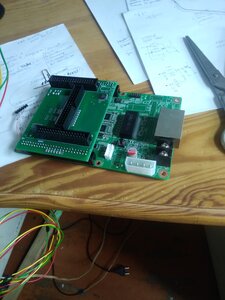

В качестве MAIN платы осваиваем китайский контроллер led панелей. Rv901t

Сообщение evgenuel »
Это хорошие новости, я вот тоже себе взял подобную на эксперименты, 5A-57E. Не подумал, что на rv901t можно сделать плату с интерфейсами и развязками, и поставить вторым этажом.

Re: PCI контроллер. Halcompail и драйвер.
Сообщение mmv »
Да, вот так
Main на основе китайской платы
