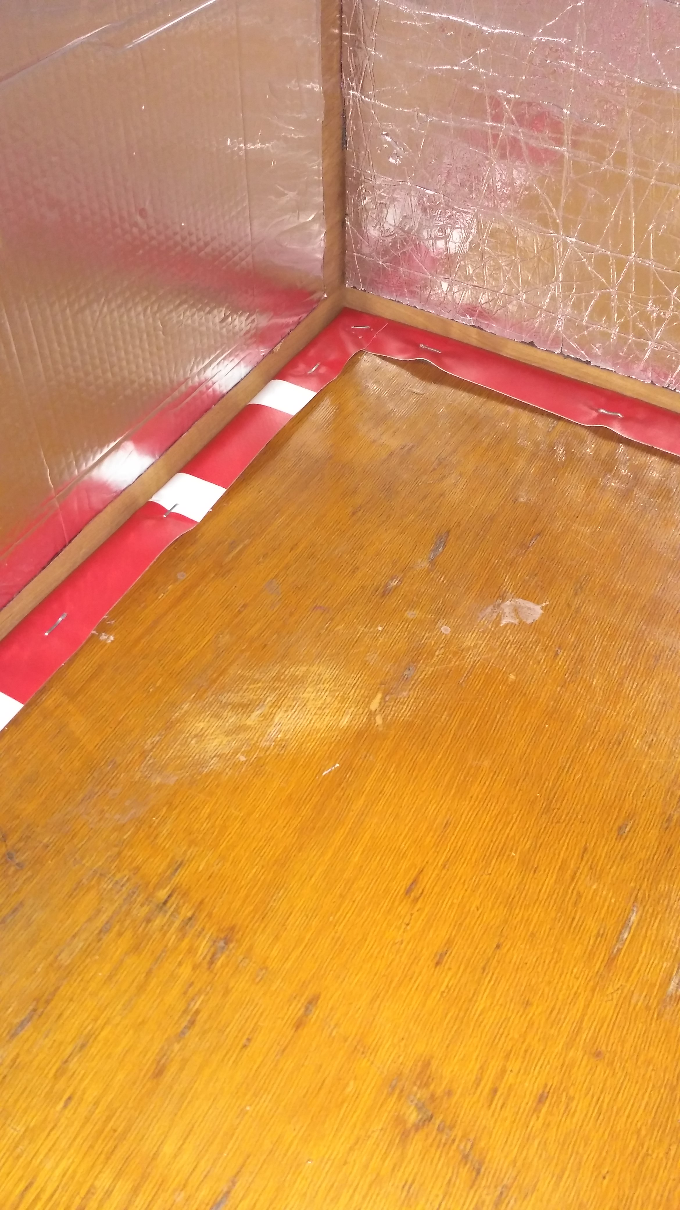

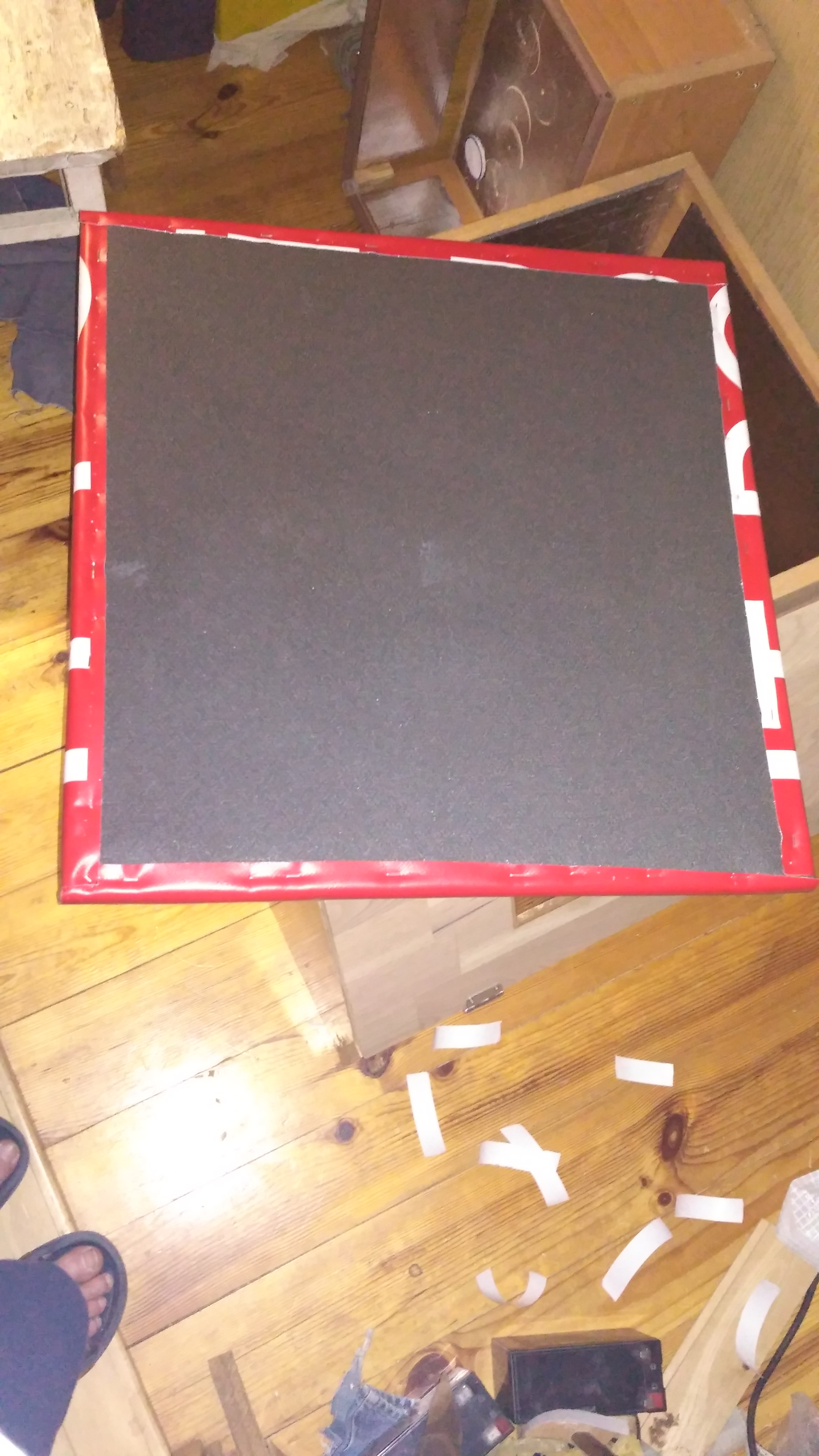

Обшил дно по периметру банером с пеной. Получился мягкий бортик, не рвется при надевании стенок. Заодно перекрыл щель между полом и стенкой.
Возможно юпка по периметру тоже не помешает, но пока без нее.
IMG_20220110_005954.jpg (3070 просмотров) <a class='original' href='./download/file.php?id=201093&mode=view' target=_blank>Загрузить оригинал (981.41 КБ)</a>
IMG_20220110_010259.jpg (3070 просмотров) <a class='original' href='./download/file.php?id=201094&mode=view' target=_blank>Загрузить оригинал (664.46 КБ)</a>
IMG_20220110_010834.jpg (3070 просмотров) <a class='original' href='./download/file.php?id=201095&mode=view' target=_blank>Загрузить оригинал (1.19 МБ)</a>
Загнать скобу в старый советский ДСП оказалось непростой задачей. Половина просто гнется. Гвоздики еще как-то забиваются.

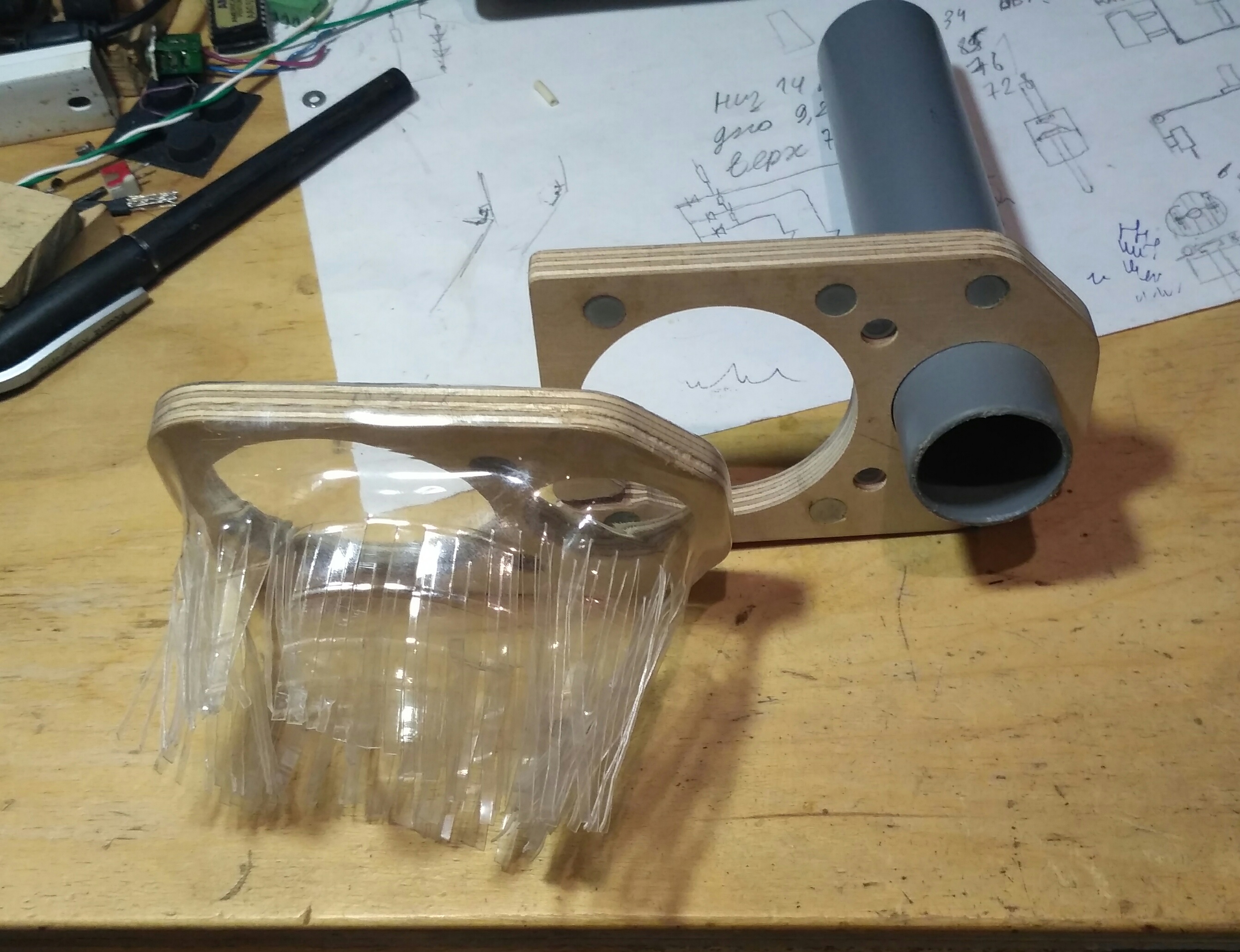

VGT писал(а): а что такое взрослая? Все что я видел это насадки со щеткой. и кмк эта щетка мешает аспирации работать.
я как раз возлагаю большие надежды на аспирацию так как защит станок практически не имеет и надо усосать все. А это шум, тепло и расходы на электричество и воду бОльшие, чем электропотребление самого станка.
Это специализированные пылесосы с большой производительностью по воздуху и длительным режимом работы, большим мешком. там стоят моторы по пару кВт и крутят на полную весь день.
Бытовой пылесос не может долго работать - у него штатный режим 10 мин. работы, пол часа перерыва. Строительный чуть больше, но тоже не непрерывно.
Если включить бытовой пылесос на полную, то под фрезой практически чисто остается ( с подводом шланга и щеткой вокруг фрезы).
Я экспериментально подобрал, что при ~1/4 мощности мой пылесос приемлемо шумит, приемлемо греется и собирает большую часть мелкой пыли - в воздухе ничего не летает, под фрезой горы нет, щетка не дает разлетаться стружке и все, что подняла в воздух фреза уходит в трубу.
Опять-же экспериментально в таком режиме пылесос не перегревается (при условии чистого мешка - практически все остается в циклоне) и работает несколько часов.
Пробовал из подручных средств Циклон - работает, но вентиляторов мало.
Пробовал на станок заводить 28-ю трубу - совсем не тянет. 32-я уже лучше, 40-я еще лучше.
Щетка такая
IMG_20220120_223006.jpg (2958 просмотров) <a class='original' href='./download/file.php?id=201274&mode=view' target=_blank>Загрузить оригинал (1.06 МБ)</a>
Из бутылки. Хорошо, что прозрачная, плохо, что жесткая и редкая.
Буду что-то менять. Слабо собирает и перегораживает обзор.

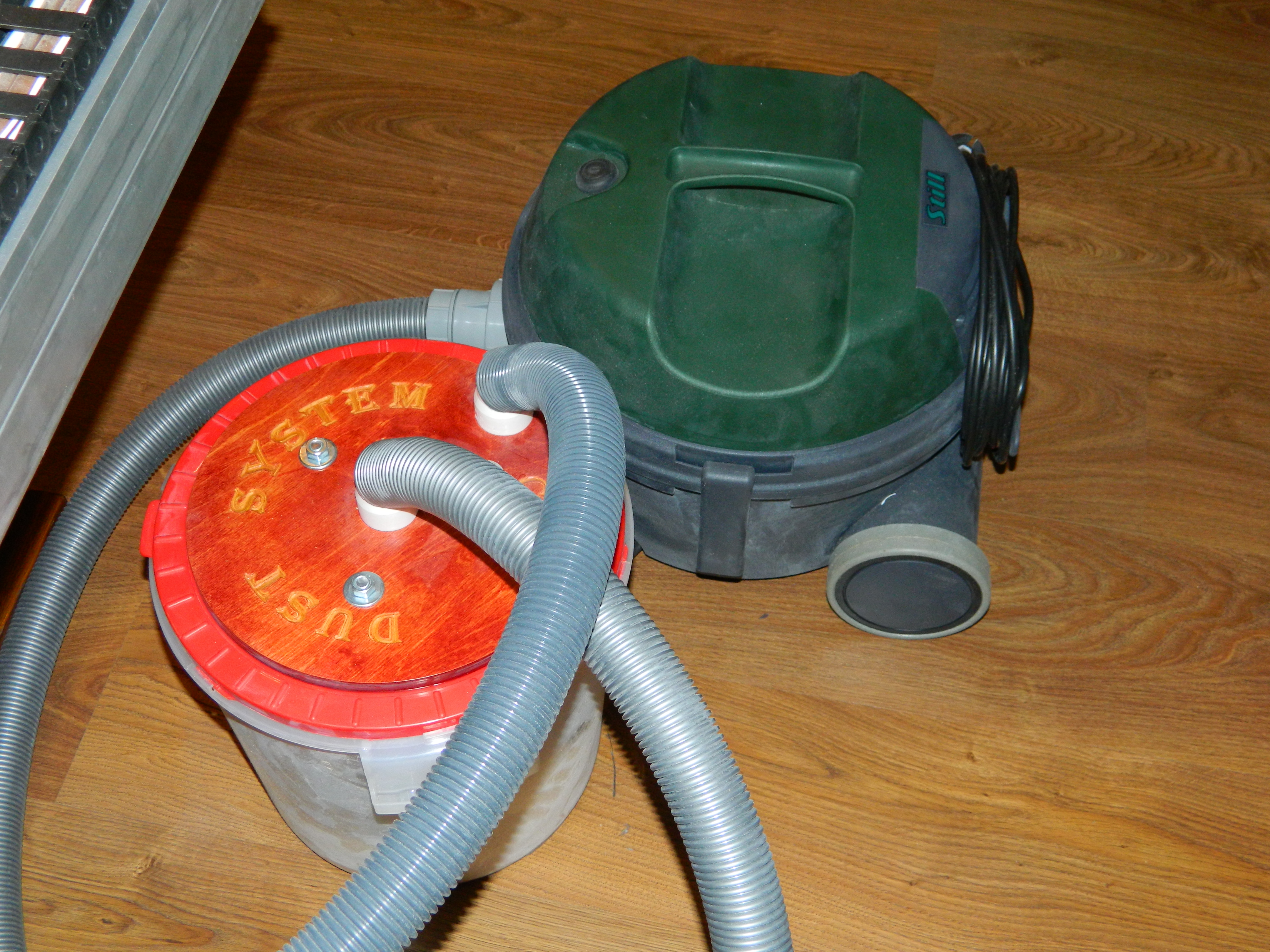

Я в свое время купил пылесос Delvir still и до сих пор доволен. Работать может часами. Реально 5 часов стружку тянул. Тихий. К нему простейший циклончик из 10л ведра сделал. Вроде и бесщеточный. Асинхронник стоит. Позиционируется как профессиональный для гостиничного бизнеса.
DSCN2986.JPG (2866 просмотров) <a class='original' href='./download/file.php?id=201281&mode=view' target=_blank>Загрузить оригинал (5.83 МБ)</a>
DSCN2988.JPG (2866 просмотров) <a class='original' href='./download/file.php?id=201282&mode=view' target=_blank>Загрузить оригинал (6.16 МБ)</a>

shalek писал(а): циклончик из 10л ведра сделал. Вроде и бесщеточный. Асинхронник стоит. Позиционируется как профессиональный для гостиничного бизнеса.
Прикольная компоновка циклона - дешево и сердито. Нужно сеюе так попробовать.
Ведро схлопнуться не пытается? какой мощности пылесос и используется на полную, или нет? в мешок много попадает пыли?
Re: Шумоизоляция станка в квартире
Добавлено: 21 янв 2022, 18:53
calabr писал(а): Ведро схлопнуться не пытается? какой мощности пылесос и используется на полную, или нет? в мешок много попадает пыли?
Нет, не пытается схлопнуться. Только крышку притягивает плотнее.
Мощность пылесоса постоянная. Не регулируется. Точно не помню, но около 1300Вт. В мешок попадет все если ведро почти полное. Если пустое, то практически нет ничего.

Я имел в виду, что верхняя часть, при снятой нижней, мешает при выставлении фрезы. Приходится под нее заглядывать, даже если труба сбоку.
Хочу попробовать соорудить маленькую щетку диаметром 40-45.
