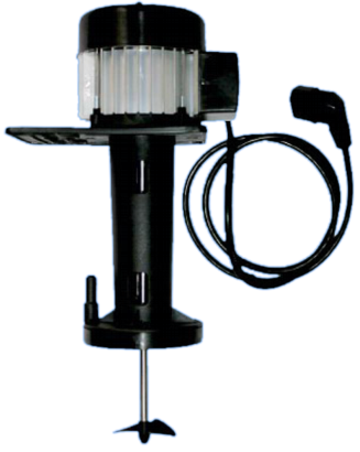

Купил бу пивной охладитель,надеюсь будет служить мне подобием чиллера. Охладитель покрасили и прицепил терморегулятор. Проверка дала такие результаты: с 32-ух градусов за 25минут охладил до 15. Помпа родная идет с мешалкой, производительность у нее около 10ти л/мин. это не много?
IMG_6752.JPG (4460 просмотров) <a class='original' href='./download/file.php?id=60982&mode=view' target=_blank>Загрузить оригинал (2.5 МБ)</a>
IMG_6753.JPG (4460 просмотров) <a class='original' href='./download/file.php?id=60983&mode=view' target=_blank>Загрузить оригинал (1.52 МБ)</a>
dima7411
Сообщения: 1036
Репутация: 337
Откуда: Копейск
Re: Проект 100W СО2 Лазерный раскройщик/гравер 1500x1200
Сообщение dima7411 »
Dimager писал(а):Помпа родная идет с мешалкой
Это как? (просто интересно)
Dimager писал(а):производительность у нее около 10ти л/мин. это не много?
Не много.
Dimager писал(а): прицепил терморегулятор
Вроде встроенный должен быть...

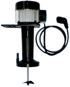

Помпа почти такая
image.png (4437 просмотров) <a class='original' href='./download/file.php?id=60988&mode=view' target=_blank>Загрузить оригинал (91.52 КБ)</a>
В стандартном терморегуляторе температура высталяется только на глаз, там регулятор от 1 до 7. А в том, что я поставил, можно выставить диапозон в котором он будет поддерживать температу, например 15-17 градусов.

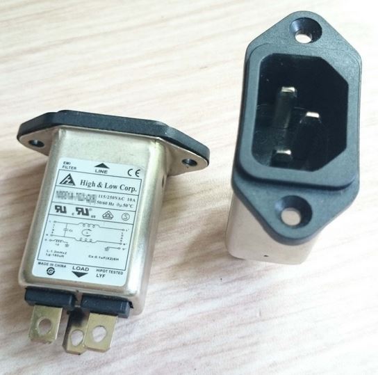

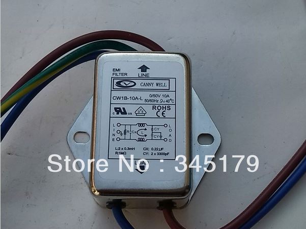

Сообщение Dimager »
Подскажите пожалуйста по установке EMI фильтра. :thinking:
EMI фильтр.JPG (4314 просмотров) <a class='original' href='./download/file.php?id=61326&mode=view' target=_blank>Загрузить оригинал (45.19 КБ)</a>
Его ставят после блоков питания, я правильно понимаю? Там где 3 вывода - это +,- и земля от блока питания, с другого конца фильтра + и - на драйвер пойдут к примеру верно?
И еще стоит ли на входе в станок ставить такой фильтр
EMI фильтр 220V.JPG (4314 просмотров) <a class='original' href='./download/file.php?id=61325&mode=view' target=_blank>Загрузить оригинал (46.16 КБ)</a>
или нет необходимости?
Дмитро
Сообщения: 857
Репутация: 1139
Откуда: Киев
Сообщение Дмитро »
Dimager писал(а): Его ставят после блоков питания, я правильно понимаю?
До, на 220В

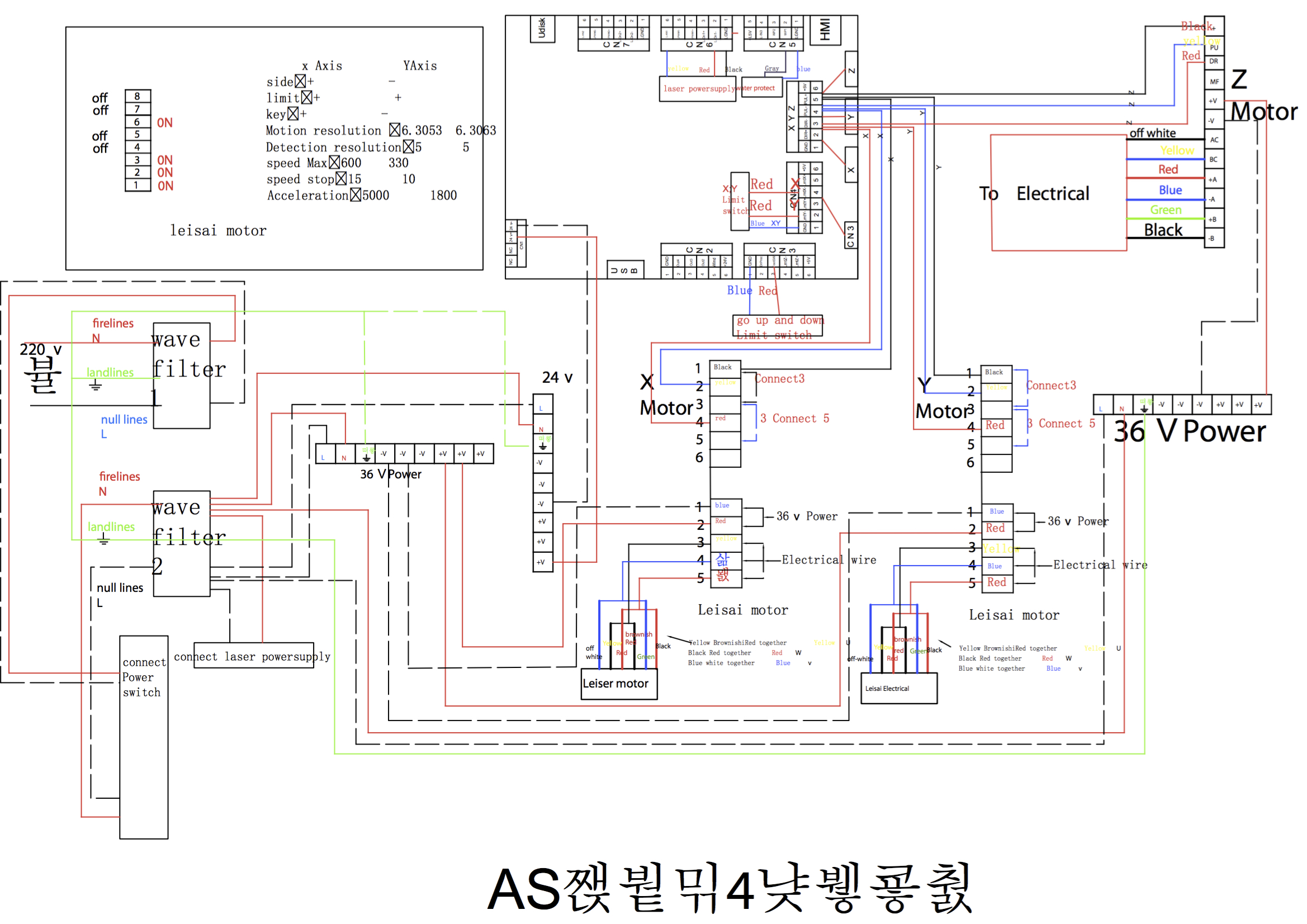

Вячеслав писал(а):что это и где брал? )
Еще не заказал,так как не до конца понимаю, зачем и где его ставить, но присмотрел, тот что с вилкой-рассчитан на 220V(его на вход от сети 220), а тот тогда зачем, который на 50v?...смотрю у разных производителей их несколько в станке...
