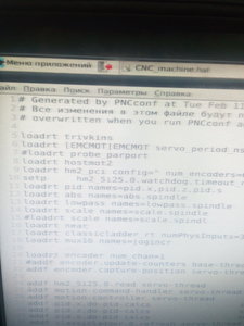

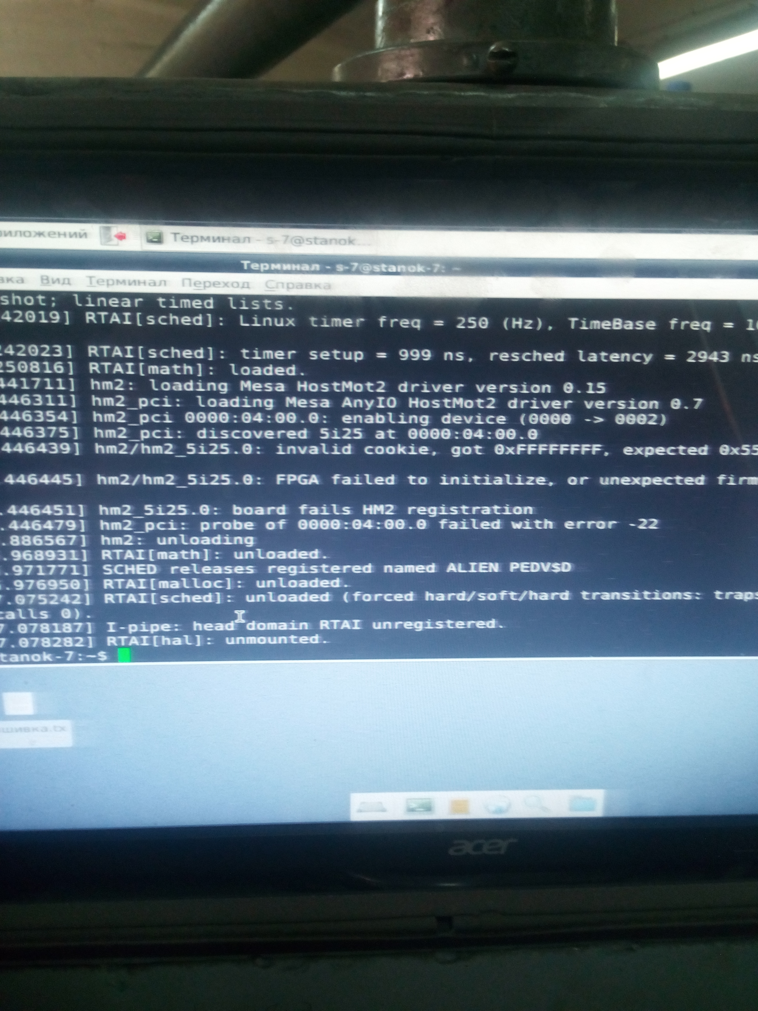

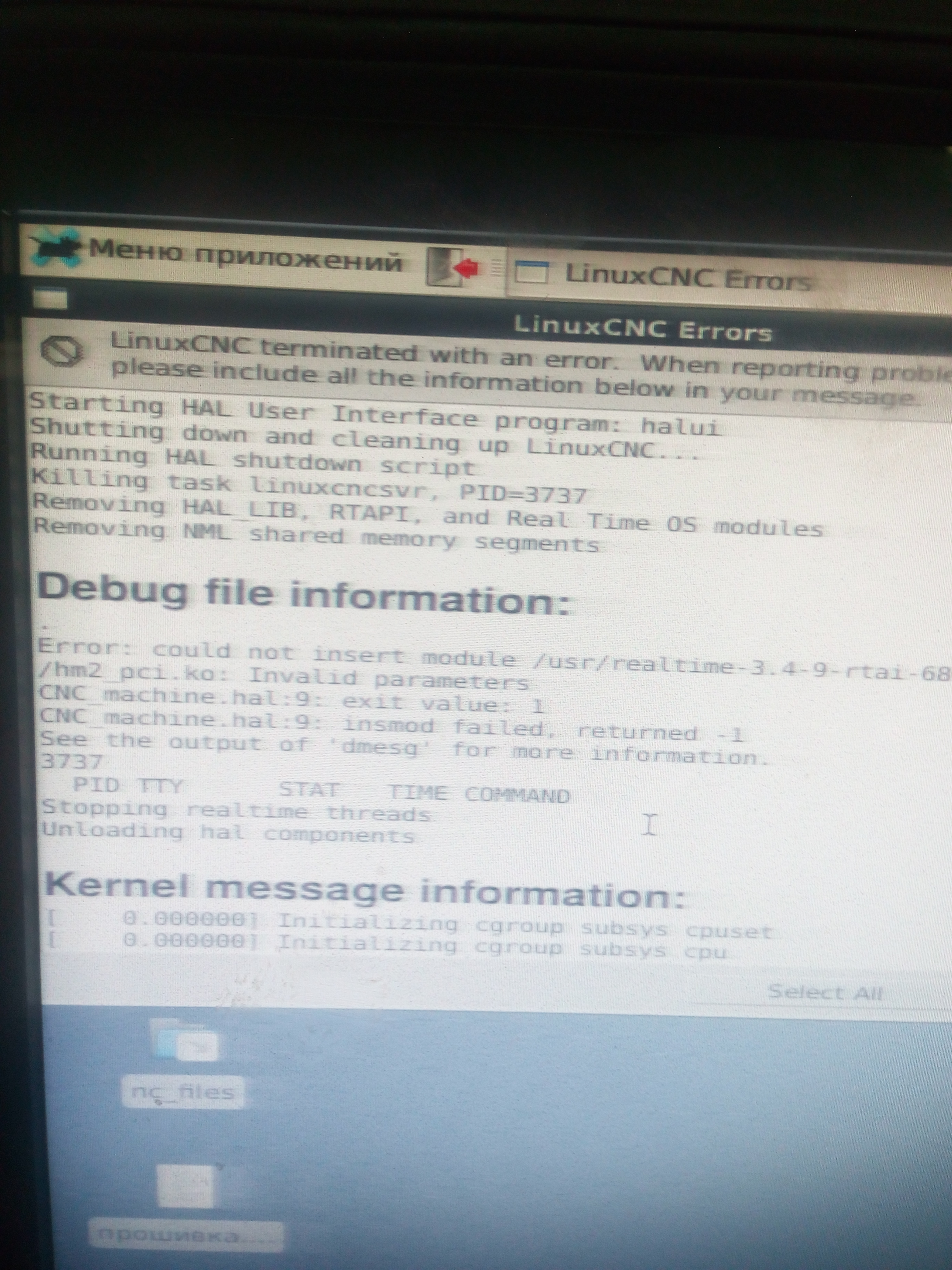

При запуске LinuxCNC выдаёт следующую картинку, hal и dmesg соответственно, с чем может быть связанно?
IMG_20170919_113004.jpg (4166 просмотров) <a class='original' href='./download/file.php?id=120525&mode=view' target=_blank>Загрузить оригинал (3.01 МБ)</a>
IMG_20170919_113037.jpg (4166 просмотров) <a class='original' href='./download/file.php?id=120526&mode=view' target=_blank>Загрузить оригинал (4.14 МБ)</a>
IMG_20170919_112512.jpg (4166 просмотров) <a class='original' href='./download/file.php?id=120527&mode=view' target=_blank>Загрузить оригинал (3.01 МБ)</a>
Сообщения: 8167
Репутация: 1589
Re: Оживление 16А20Ф3!
Сообщение nkp »
панельки какие нибудь "нарисованы" с ошибками могут быть(тоже так ругается)
Leo_1943
Сообщения: 837
Репутация: 250
Настоящее имя: Леонид
Откуда: Харьков
Сообщение Leo_1943 »
Больше ничего, просто не открывает.

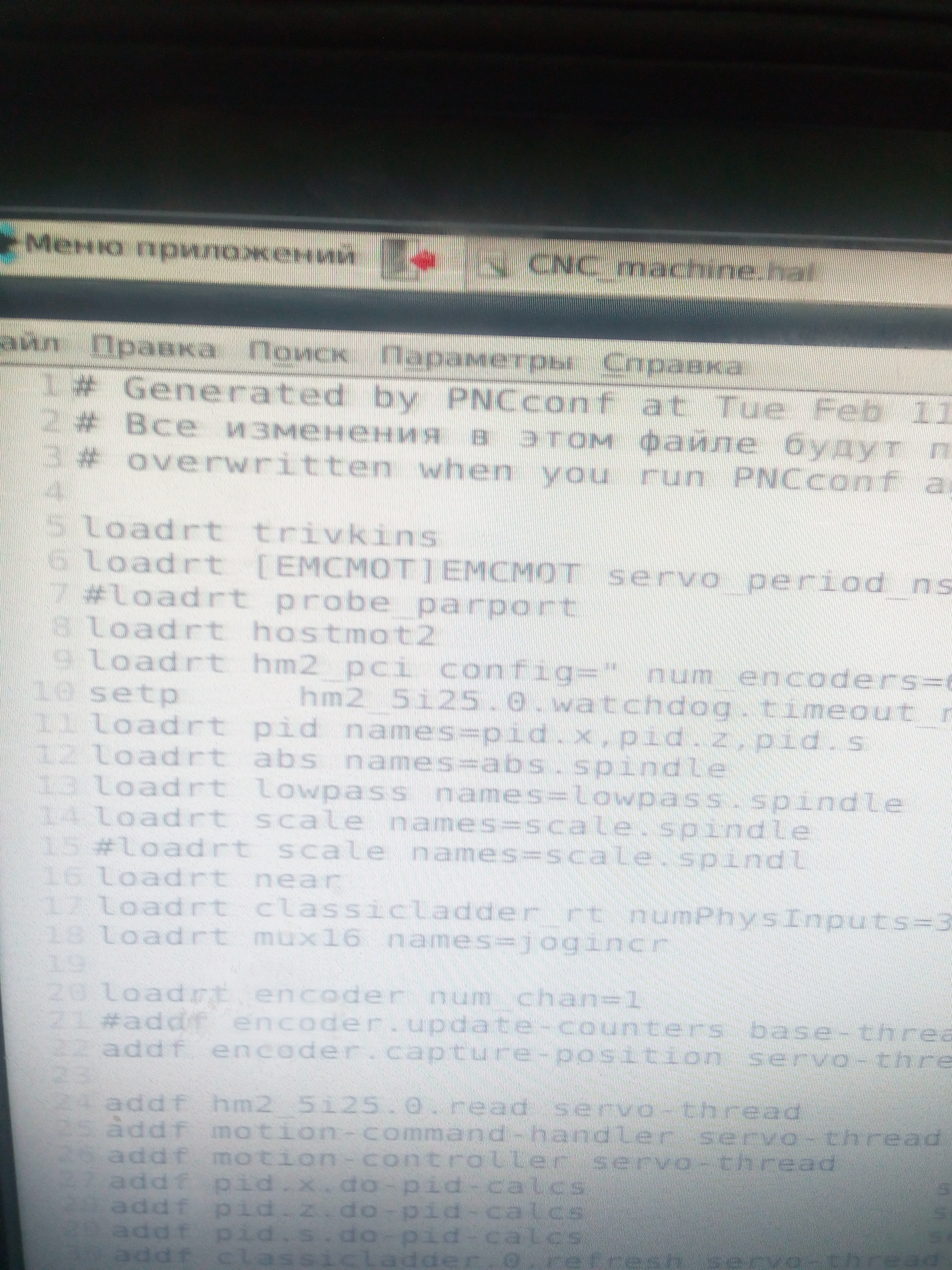

Там что-то не так с параметрами для hm2_pci...
картинки ваще слепые, неужели так трудно просто текст скопипастить или хотя-бы нажать "PrintScreen"?..

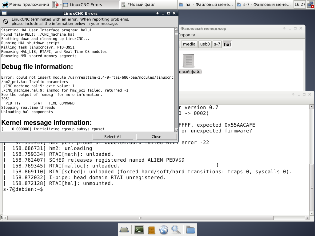

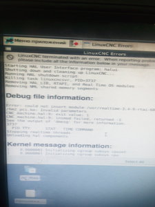

Добрый день, история чуть подлинее
Периоодически появлялась ошибка при запуске LinuxCNC
Снимок экрана.png (4070 просмотров) <a class='original' href='./download/file.php?id=120678&mode=view' target=_blank>Загрузить оригинал (155.4 КБ)</a>
Станок токарный работает на чугуне, шкафы закрыты плотно и накрыты от попадания пыли, ее в шкафе вроде не видно.
Сейчас при запуске только такая ошибка. Ранее поменяли материнку, ошибка ушла, все стало запускатся, но ровно пару недель.
Переустановил debian не помогло.
dmesg выдает
[ 61.289615] RTAI[sched]: timer setup = 999 ns, resched latency = 2943 ns.
[ 61.312444] RTAI[math]: loaded.
[ 77.532387] hm2: loading Mesa HostMot2 driver version 0.15
[ 97.555777] hm2_pci: loading Mesa AnyIO HostMot2 driver version 0.7
[ 97.555819] hm2_pci 0000:04:00.0: enabling device (0000 -> 0002)
[ 97.555840] hm2_pci: discovered 5i25 at 0000:04:00.0
[ 97.555894] hm2/hm2_5i25.0: invalid cookie, got 0xFFFFFFFF, expected 0x55AACAFE
[ 97.555898] hm2/hm2_5i25.0: FPGA failed to initialize, or unexpected firmware?
[ 97.555903] hm2_5i25.0: board fails HM2 registration
[ 97.555931] hm2_pci: probe of 0000:04:00.0 failed with error -22
[ 158.686731] hm2: unloading
[ 158.759334] RTAI[math]: unloaded.
[ 158.762407] SCHED releases registered named ALIEN PEDV$D
[ 158.769345] RTAI[malloc]: unloaded.
[ 158.869110] RTAI[sched]: unloaded (forced hard/soft/hard transitions: traps 0, syscalls 0).
[ 158.872032] I-pipe: head domain RTAI unregistered.
[ 158.872128] RTAI[hal]: unmounted.
s-7@debian:~$
halrun выдает
halcmd: loadrt hostmot2
halcmd: loadrt hm2_pci
Error: could not insert module /usr/realtime-3.4-9-rtai-686-pae/modules/linuxcnc/hm2_pci.ko: Invalid parameters
<stdin>:2: exit value: 1
<stdin>:2: insmod for hm2_pci failed, returned -1
See the output of 'dmesg' for more information.
halcmd:
halcmd:
