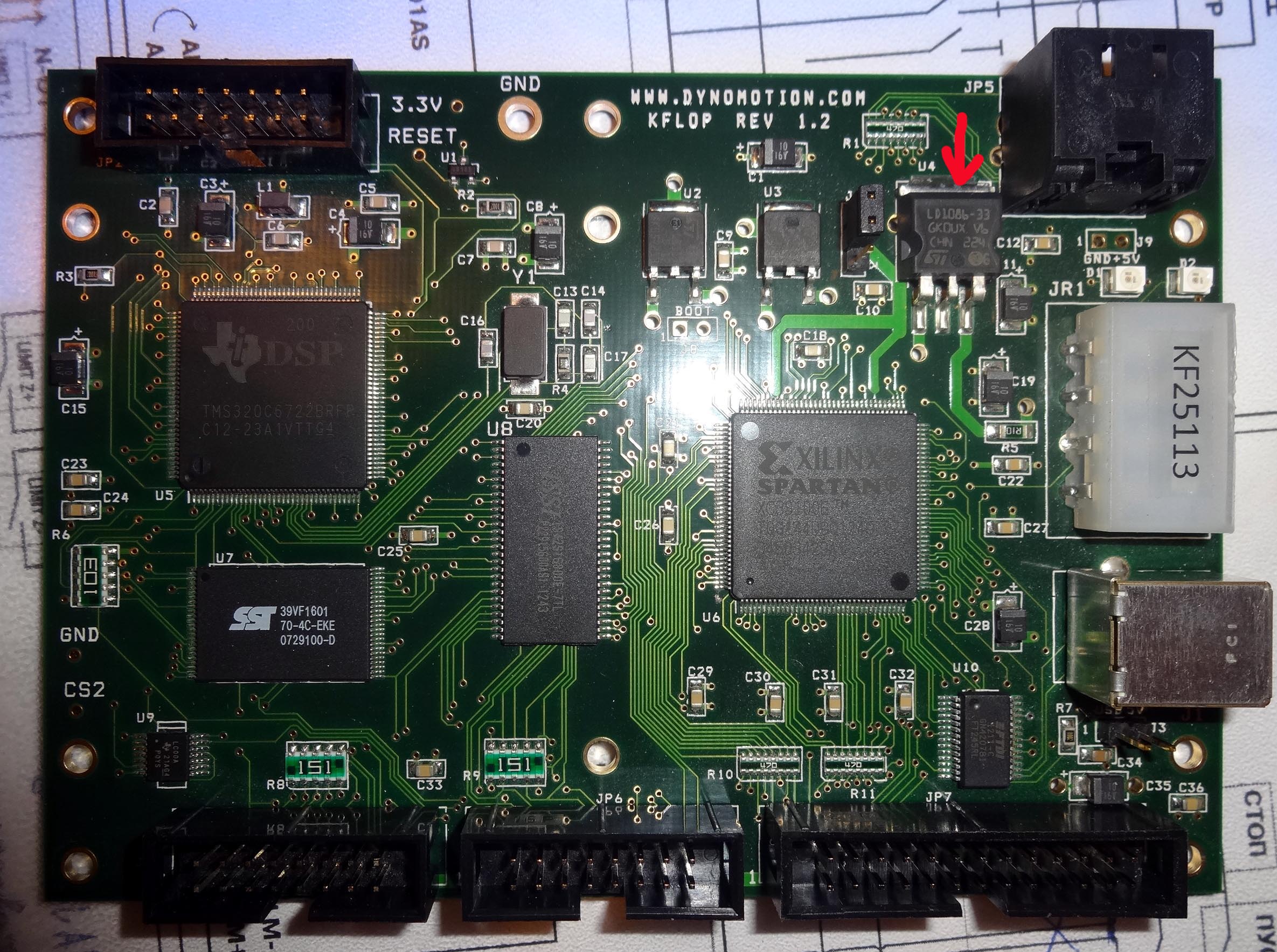

Александр_, два последних это I/O, при замыкании, ничего не должно гореть.

перемычка при подключении только по usb есть? Возможно что то с питанием, проверьте напряжение на JP7, JP4, JP6

Проверить наличие напряжений 3.3В и 5В..

Александр_, напряжение на
JP7
1 VDD33 +3.3 Volts Output
2 VDD33 +3.3 Volts Output
3 VDD12 +12 Volts Output
JP4
1 VDD5 +5 Volts Output
2 VDD12 +12 Volts Output
3 VDD33 +3.3 Volts Output
JP6
Если нет 3.3, то возможно U4 под замену.
Перемычка J3, для питания только от usb

то есть мне нужно замкнуть перемычку J3 (чем, кстати?), подключить по USb к компу и посмотреть будут ли признаки жизни в вышеуказанных разъемах?
а землю откуда брать? как в схеме кфлопа указано? 25 или 26 пин в JP7 и т.п.?
кфлоп сам из 5 вольт USb как-то делает 12 Вольт?
U4 это то, что я пометил на фото? что это вообще? микросхема? можно ли купить в магазине и не ей ли там прошивка требуется?

Александр_ писал(а):U4 это то, что я пометил на фото? что это вообще? микросхема? можно ли купить в магазине и не ей ли там прошивка требуется?
стабилизатор на 3.3В.

я уточню на случай чтобы не испортить еще больше:
беру кусок проволочки, замыкаю перемычку j3, втыкаю кфлоп в компьютер и смотрю напряжения на всех портах. поюсовым щупом на вышеперечисленные пины, минусовын на соответствующий пин в каждом разъеме, который в схеме кфлопа помечен как ground. так?

Hi Alex,
As stated earlier shorts in JP4 can damage KFLOP. Shorting 5V to the 3.3V inputs are likely to damage the FPGA. Shorting 5V to the 3.3V Reset line is likely to damage the DSP and possibly other devices.
Damage to Kanalog would be less likely but not impossible.
As stated earlier try disconnecting everything (including Kanalog) from KFLOP and apply only 5V. If the LEDs don't flash then KFLOP is damaged. Check if any of the devices get hot. If you want to try replacing devices yourself we can provide part numbers. But it is difficult and and requires skill.
Как я понял, вариант №1 это повреждение того, что по русски называется ПЛИС и это можно починить.
Второй вариант это DSP процессор и это совсем плохо?
касаемо рецептов что прозвучали выше я все правильно понял (замыкание перемычки и прочее)?

Demetrius писал(а):Александр_, напряжение на
JP7
JP4
JP6
При питании от внешнего бп все напряжения во всех разъемах на месте. Обнадеживает. Том сказал проверить элементы платы на предмет нагрева. Насколько можно судить трогая чистым сухим пальцем, ничего не греется
С перемычкой для питания по юсб нет 12в.
Какой диагноз как думаете?

Александр_ писал(а):При питании от внешнего бп все напряжения во всех разъемах на месте. Обнадеживает.
Я бы сказал наоборот - всё печально. Питающие напряжения есть, а процессор не работает.
Если бы не было 3.3В, то еще бы был шанс, что только стабилизатор накрылся.
зря порадовался :-(
то, что от внешнего БП есть 12В дело не спасает?
