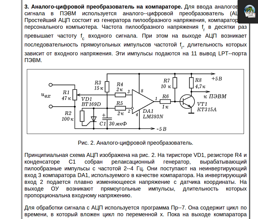

Прочитал весь топик. Так и не пойму.. можно ли подключить arduino к обычному COM порту. usb уж очень часто вырубается, если неподалеку есть хоть один пускатель на 380. На какую задержку можно расчитывать. Требуется смотреть нагрузку на двигателе через трансформатор тока.. желательно не реже 0.1сек.
В наличие есть arduino uno, leonardo, mini.
Re: Arduino -> ModBus -> LCNC
Добавлено: 04 апр 2015, 20:53
Dmaster писал(а):Так и не пойму.. можно ли подключить arduino к обычному COM порту.
Если между Ардуиной и компом будет преобразователь TTL -> RS232 http://www.ebay.com/itm/MAX3232-RS232-S ... 27e9682c7d или сам соберешь ;)
А в скетче (прошивке) можно задать чтобы Ардуина работала не с портом №1, а со вторым и к нему прикрутить преобразователь
Dmaster писал(а):Требуется смотреть нагрузку на двигателе через трансформатор тока.. желательно не реже 0.1сек.
http://www.ebay.com/sch/i.html?_odkw=rs ... o&_sacat=0
Добавлено: 05 апр 2015, 09:05
Dmaster писал(а):Мне нужно смотреть за нагрузкой на двигатель и регулировать скорость подачи.
станок не на mesa ??
на 7и77 можно было бы сразу на ацп подавать...
еще я делал такой "ацп":
преобразователь напряжение_в_частоту , потом выход на lpt (компонент энкодер)
тут опять же все в точность упирается...
Добавлено: 05 апр 2015, 14:17
Dmaster
nkp писал(а):еще я делал такой "ацп":
Какраз подумывал о таком варианте на КР1108ПП1Б
Точность и нелинейность измерений меня волнуют не сильно.
Тут у меня вопрос. Сожрет ли LPT 500кГц.
Добавлено: 05 апр 2015, 14:24
Dmaster писал(а):Сожрет ли LPT 500кГц.
я делал до 500Гц ;)
Добавлено: 05 апр 2015, 14:42
а зачем там в "верха" залезать ??
тебя же больше не значения интересуют , а момент изменения...
Выделение_049.png (3420 просмотров) <a class='original' href='./download/file.php?id=47402&mode=view' target=_blank>Загрузить оригинал (135.44 КБ)</a>
Добавлено: 05 апр 2015, 14:45
Dmaster
nkp писал(а):а зачем там в "верха" залезать ??
Хочется взять весь диапазон микросхемы для больше точности. Раз уж позволяет)
Хотя у меня куча свободных пинов на 5i20. там должОн сожрать.)
