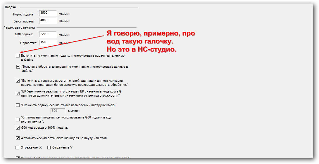

Всем добрые сутки. Нужна помощь. Кто пользуется LinuxCNC, подскажите. У друга LinuxCNC, ни как не может разогнать его, говорит, что на скорость в инструменте не реагирует. У меня подозрение, что в настройках LinuxCNC возможно есть галочка которая подтверждает приём скорости от УП, а у него она возможно не поставлена. Если это так, то подскажите где она. Или может проблема в чём то другом? Кто знает, подскажите. Сам в программе не рылся, когда я к нему приходил, станок у него работал. Решил с начало задать вопрос, чтоб знать с чем связан...
verser
Сообщения: 1853
Репутация: 1282
Откуда: Тбилиси
Re: Что я еще не знал о LinuxCNC, что нам еще предстоит сдел
Сообщение verser »
V_a_d_o_s писал(а):...У меня подозрение, что в настройках LinuxCNC возможно есть галочка которая подтверждает приём скорости от УП, а у него она возможно не поставлена. Если это так, то подскажите где она. Или может проблема в чём то другом? ...
В linuxcnc есть довольно много настроек, относящихся к управлению скоростью вращения шпинделя. Покажите конфигурационные файлы, поможем.

УП одно и тоже... Точнее пользуемся в арткаме одним и тем же постом, у меня срабатывает, у него нет..

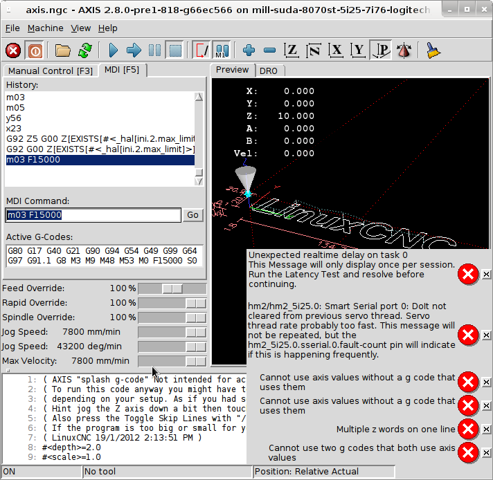

V_a_d_o_s писал(а): Если это так, то подскажите где она.
Галочки которая разрешает или запрещает приём информации из УП в LinuxCNC нету.
и если шпиндель не раскручивается до нужной скорости значит либо что-то не так с настройками или самим станком.
Ну а что может быть так сразу и не скажешь.
torvn77
Сообщения: 2174
Репутация: 215
Сообщение torvn77 »
V_a_d_o_s писал(а):УП одно и тоже... Точнее пользуемся в арткаме одним и тем же постом, у меня срабатывает, у него нет..
Наберите в консоли MDI нечто вроде S15000 M03 ну или какая у вас там скорость шпинделя.
Если шпиндель не раскрутится то выясняйте почему.
