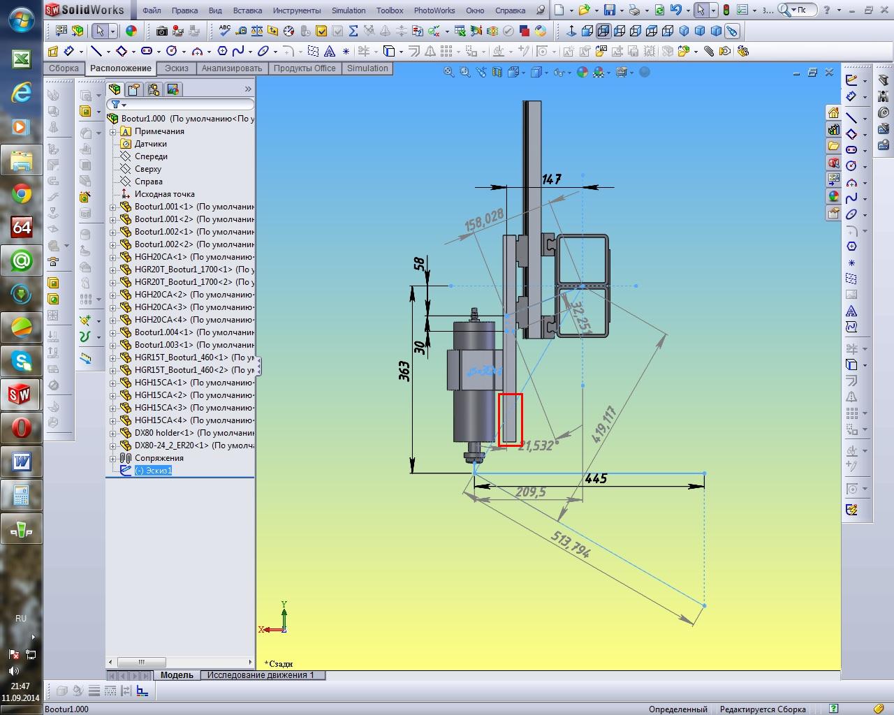

Зачем этот кусок плиты (отмечен красным)? Для балласта?

Как зачем, это же 1/3 хода оси Z

Боотур писал(а):Как зачем, это же 1/3 хода оси Z
Что? как этот кусок влияет на ход оси Z?

Там ничего лишнего нету, в телефоне плохо видно что за кусок видишь. Из за смещения крепления шпинделя к центру пластины оси Z и видно как ненужный кусок.

Если крепление шпинделя останется там, где оно нарисовано, то все, что под ним не нужный балласт, совершенно не на что не влияющий. Ну кроме лишнего веса.

Аа пусть висит, не хочу уменшить ход оси.

Боотур писал(а):Аа пусть висит, не хочу уменшить ход оси.
Как уменьшить то? С чего он уменьшится то?? Ничего вообще не изменится, кроме уменьшения веса.

Боотур писал(а):В реальности по другому будет. Ради эксперимента добавь еще одну ребро жесткости посередине и посмотри на разницу масс обеих вариантов плит.
моделирование на 95% подтверждается экпериментально. пока левая будет иметь меньшее сечение, её будет больше гнуть. чтобы не гнуло - нужно выходить за рамки исходной плиты (делать выше рёбра)

Не буду спорит, программа может и вправду говорит. Если не забыл дело было в уменьшении веса применяя ребра жесткости и одинаковой жесткости по отношению к плите без ребер.

Как там с массой? Одинаковы или перебор?

вот почти одинаковые по нагрузочной способности профили.
чтобы этого добиться, нужно было на 7 мм сделать рёбра правого профиля выше.
вывод простой - плиту можно облегчить, но прочность обязательно упадёт, так как цельная плита при одинаковых габаритах имеет наибольшую жёсткость.
увелисить жёсткость можно лишь выходя за рамки этих габаритов. тоесть если где-то вырезал - нужно где-то это прибавить.
к примеру швеллер имеет жёсткость раз в 10 больше квадрата такого же сечения материала.

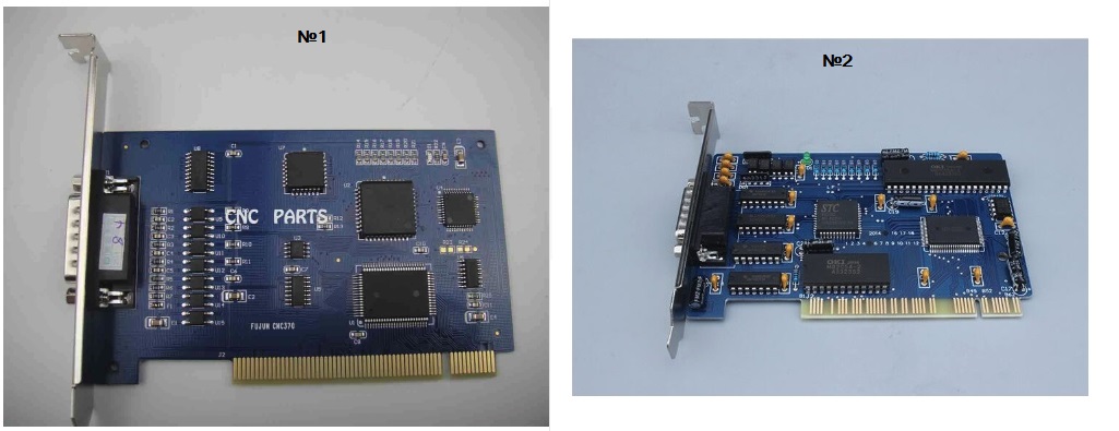

Не могу найти где проконсультироваться по данным платам, там где эта тема есть, почему то не разрешено мне делать сообщения (например вот на этом непонятном и без обратной связи форуме http://mir-cnc.ru).
Хочу свой старый самодельный станок с мач3 перевести на Ncstudio, поэтому надо прикупить плату, на Али вроде есть два варианта, в чем отличия не понимаю, продавцы отвечают не в тему, не смог добиться желаемого ответа.
Сразу прошу подсказать как включить уведомление о сообщениях, чтобы не прозевать ответы!
Если фото не получится прицепить то ниже на эти платы ссылки. Заранее спасибо за ответ!
http://buyeasy.by/redirect/cpa/o/pl5od7 ... 73gkafolg/
http://buyeasy.by/redirect/cpa/o/pl5oci ... yxya7x18h/
фото (3326 просмотров) <a class='original' href='./download/file.php?id=154210&mode=view' target=_blank>Загрузить оригинал (97.82 КБ)</a>
фото
Сообщения: 2893
Re: Проект станка с рабочим полем 2200х1200х200мм
Одинаковые по функционалу платы. Первая на СМД компонентах. Вторая на обычных.

Наверное этот вариант более привлекательный PCIMC-3G, Руководство

Да вариант мне более понраву! спасибо
Сообщения: 2893
fop-por писал(а):Да вариант мне более понраву! спасибо
Цвет понравился или возможность пульт подключить? Так пульт в "набор" не включен. Больше отличий нет по-моему. Дешевая за 25$ также будет работать.

рабочая частота
