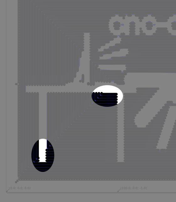

По мотивам моей первой работы.
Результат полностью совпадает с тем, что проектировалось. То есть в двух выделенных местах (см. рисунок), а именно: вертикальная ножка стола и горизонтальный низ стола, получились именно так, как на рисунке. Заполнение в gcodetools было Fill area, спираль.
Пожелание: хотелось бы, чтобы перепад в прямой линии был бы менее заметен.
Теоретически я представляю, что расчёт Fill area существенно усложнится (и растянется по времени), но на то он и компьютер, чтобы считать.
Неровности прямых линий (4499 просмотров) <a class='original' href='./download/file.php?id=5687&mode=view' target=_blank>Загрузить оригинал (22.87 КБ)</a>
Halk 4060 Table, NCStudio 5.5.60.0
Re: Gcodetools - plug-in Inkscape для экспорта в Gcode
Решение такое: в заключении пройтись по самому контуру, тогда проблема исчезнет.
При этом лучше контуру заранее сделать offset на радиус фрезы. В будущем планирую это добавить в автоматическом режиме, когда оффсет до ума доведу...

Nick писал(а):Решение такое: в заключении пройтись по самому контуру, тогда проблема исчезнет.
Перед выполением Fill area я сделал вытягивание <Ctrl + )>на радиус фрезы. Это тоже самое, что и offset? В установках gcodetools я видел offset только для оси Z.
bsam писал(а):Перед выполением Fill area я сделал вытягивание <Ctrl + )>на радиус фрезы.
Вот и если по этому отступленному контуру еще раз пройтись фрезой, то все неровности должно срезать.

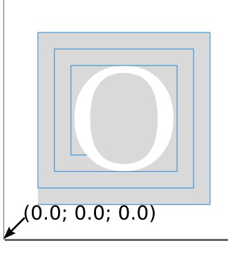

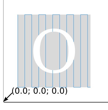

Теперь такое дело. Похоже на баг-репорт. Создаю заглавную букву "O", шрифт Dejavu Serif, кегль 72 в квадрате 25х25 мм. Обрабатываю (svg файл прикреплён). Пытаюсь сделать Area fill в gcodetools. Результат на рисунках.
Тестировал на gcodetools 1.7 и -dev (версию не знаю, в самом файле, похоже, никаких ident нет), но размер 309338. Данные по системе и софту:
% uname -srm
FreeBSD 10.0-CURRENT i386
% pkg_info -Ix inkscape
inkscape-0.48.2_2   A program seeks to become a full featured open source SVG editor
o-in-square.svg
Исходный файл
(28.58 КБ) 937 скачиваний

точно какой-то баг.... будем разбираться...
bsam
Сообщения: 101
Зарегистрирован: 16 май 2012, 15:31
Сообщение bsam »
Добавил в свой баг репорт сведения о системе и софте. Nick, у тебя проблема воспроизводится?
Да, тоже самое...
