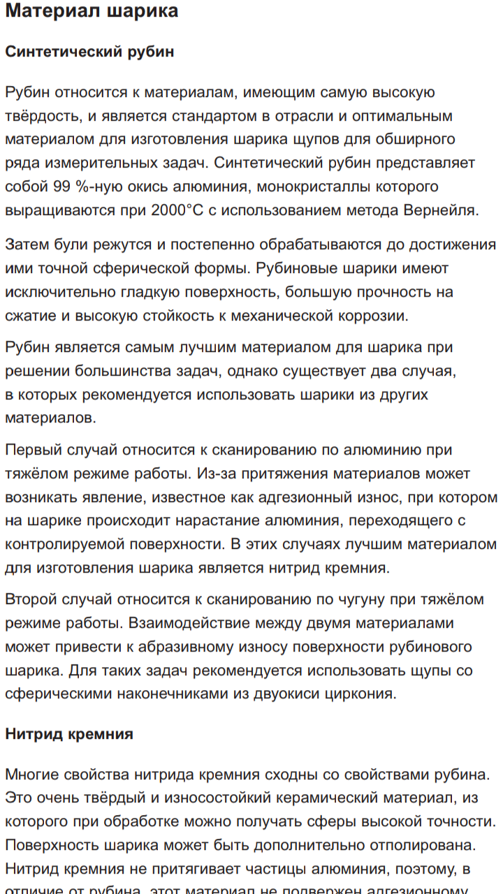

А почему стилусы делают рубиновые? Есть в этом какой-нить смысл? Центроискатели механические все сплошь из стали, почему тут непременно должен быть рубин?

чтоб не магнителись,а то железный прилипает частенько,ну и делаем выводы.
У меня центроискатель керамический на Тосе,закалибался железный размагничевать

Вот как то так
Screenshot_20201130-222755.png (2400 просмотров) <a class='original' href='./download/file.php?id=189268&mode=view' target=_blank>Загрузить оригинал (379.61 КБ)</a>

титан не магнитится и не окисляется, но он не очень твердый и довольно вязкий.
так что получить из него высокоточный щуп непросто, а покоцать - запросто.
а еще у него коэффициент трения с самим собой и другими металлами достаточно высокий, что тоже для щупа нехорошо.

В измерениях использую рубиновые шарики и диоксид циркония. Как то дали студента на обучение, так он через 15 минут шарик из циркония вдребезги . 100 евро к херам собачим. Хрупкие .Поставил ему обычный стальной. Сталь серебрянка вроде написано. Есть ещё цилиндры калиброванные из стали. Вот их наверное проще сделать самому, правда работать ими только в плоскость
