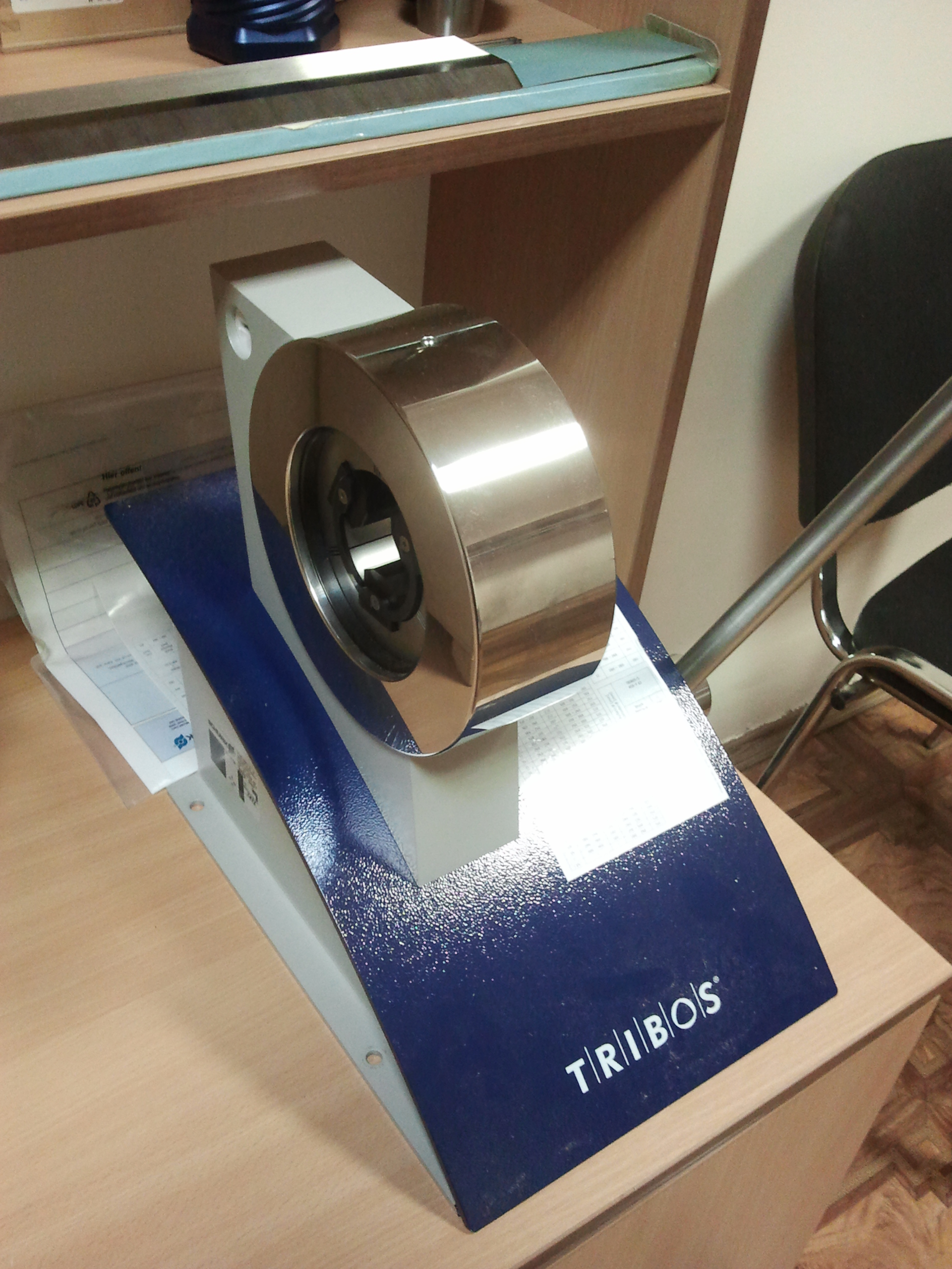

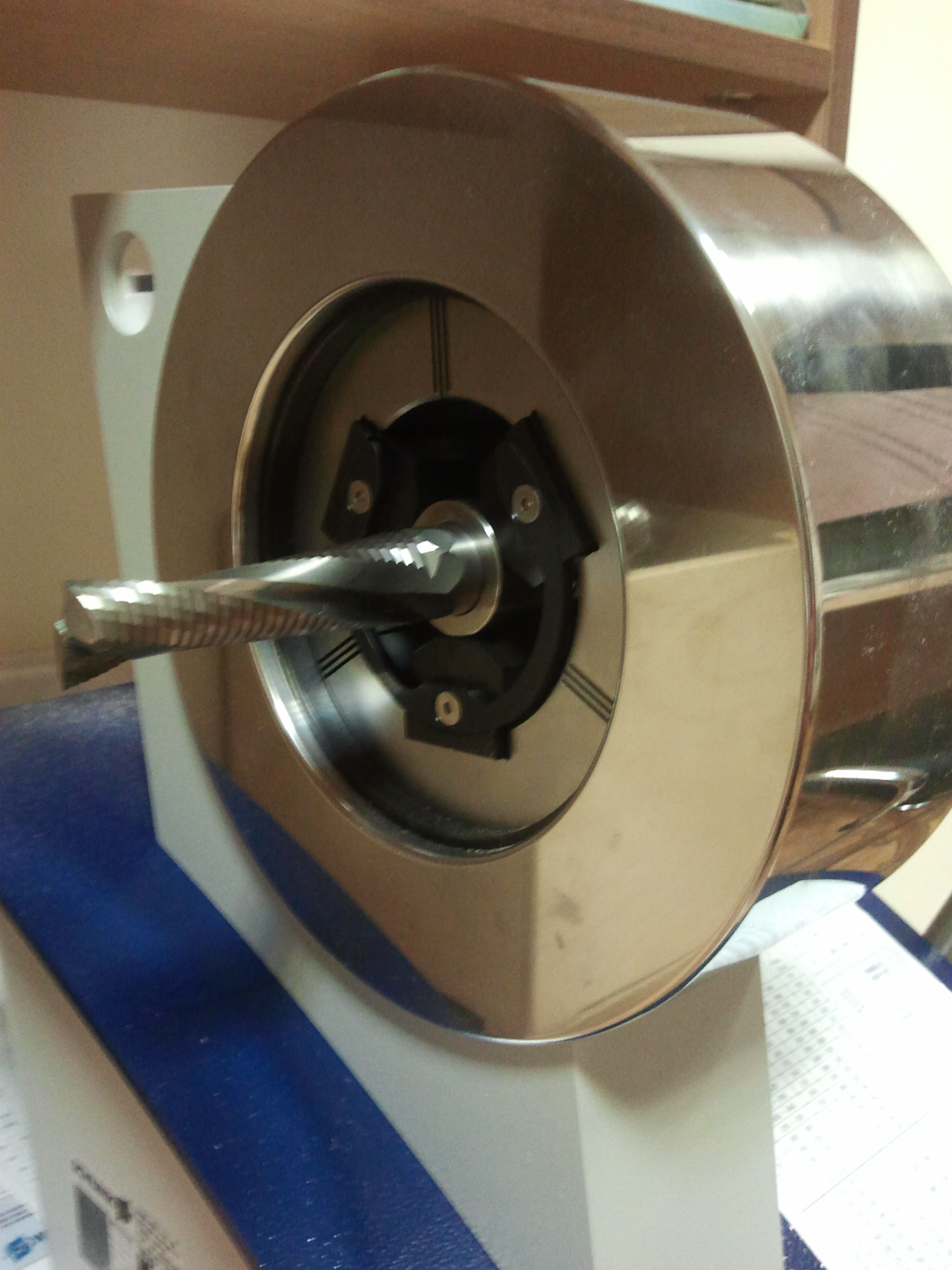

Специально для aftaev: пришли новые патроны для фрез LEUCO TRIBOS похожи на термопатроны, но зажим происходит за счет деформации при давлении 200-400 бар. Теперь про параметры патронов(может где то ошибусь правьте)))
обычный цанговый патрон биение фрезы 0,03-0,06; гидрозажимной патрон 0,008-0,006; трибос 0,001-0,003!!!

tooshka писал(а): LEUCO TRIBOS похожи на термопатроны, но зажим происходит за счет деформации при давлении 200-400 бар.
а разжимать как :)
Добавлено: 21 сен 2013, 11:44
tooshka
Так же в обратном порядке)) Сама дырка для фрезы имеет (хрен знает как сказать) круг чуть сплюснутый в треугольник, когда давим на патрон это хитрое сечение становится кругом вставляем фрезу и сбрасываем давление вот и все)))
Красивая штучка приятно в руках повертеть)))

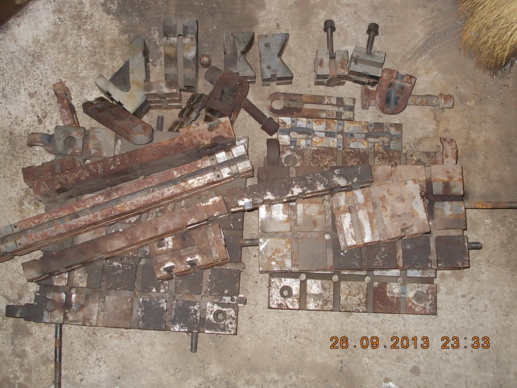

Урвал кучку за 100$. Размер самой большой УСП плиты 400х400 + всякие приспособы :cheesy:

tooshka писал(а):Ты что цветметчиков ограбил? )))
Там есть и не ржавые штуки, фоткать их не стал они на фрезере уже прикручены. Есть очень ржавые штуки, а есть слегка ржавые и грязные. А ограбил шлифовшика. Когда мне шлифовали смотрю на земле валяется. Спрашиваю что такое добро на земле лежит? Он а это какая то непонятная приспособа :) Ну вот и сторговались :)
tooshka писал(а):И сколько в граммах получилось?
Примерно кг 200
