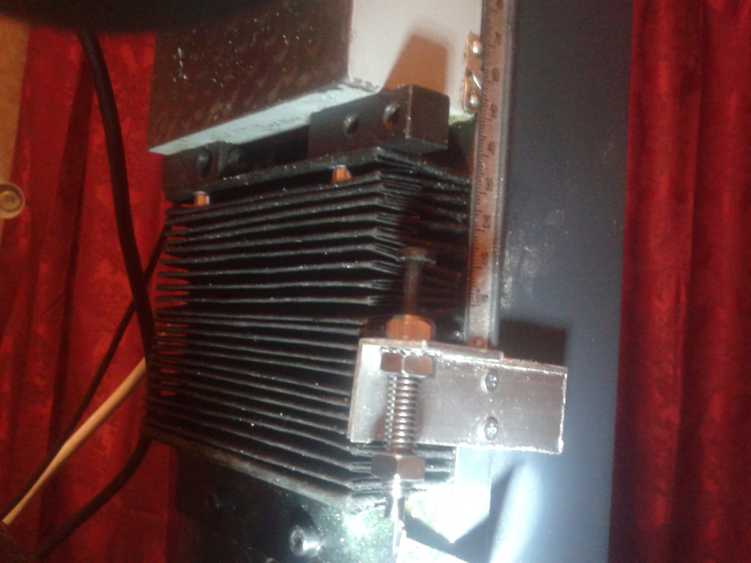

Вот ,я пока временно вот так поставил ,(автомобильные концевики):
2013-02-08 00.40.16.jpg (2165 просмотров) <a class='original' href='./download/file.php?id=11701&sid=e24dba3b78292ba8e836d18b6aac62b4&mode=view' target=_blank>Загрузить оригинал (1.07 МБ)</a>
2013-02-08 00.40.43.jpg (2165 просмотров) <a class='original' href='./download/file.php?id=11702&sid=e24dba3b78292ba8e836d18b6aac62b4&mode=view' target=_blank>Загрузить оригинал (1.52 МБ)</a>
Готовлю ось Z и всё остальное :) , Серва уже в Городе так что скоро буду всё настраивать :D

Который большой механический - у него тоже большой гистерезис вкл\выкл, для "хоме" оно не пойдет. В автомагазинах видел концевики-"лягушки" от дверей и багажников, цена - сущие копейки, посмотрел конструкцию - гистерезис практически нулевой. Самое оно, что надо. Буду пробовать. В данный момент на "хоме" у меня стоят индуктивные датчики. Кстати, для индуктивных: большое расстояние - большие погрешности. Гистерезис не мерил, но по ощущениям есть. Датчики китайские по 100рэ\шт, брал на ебее.
