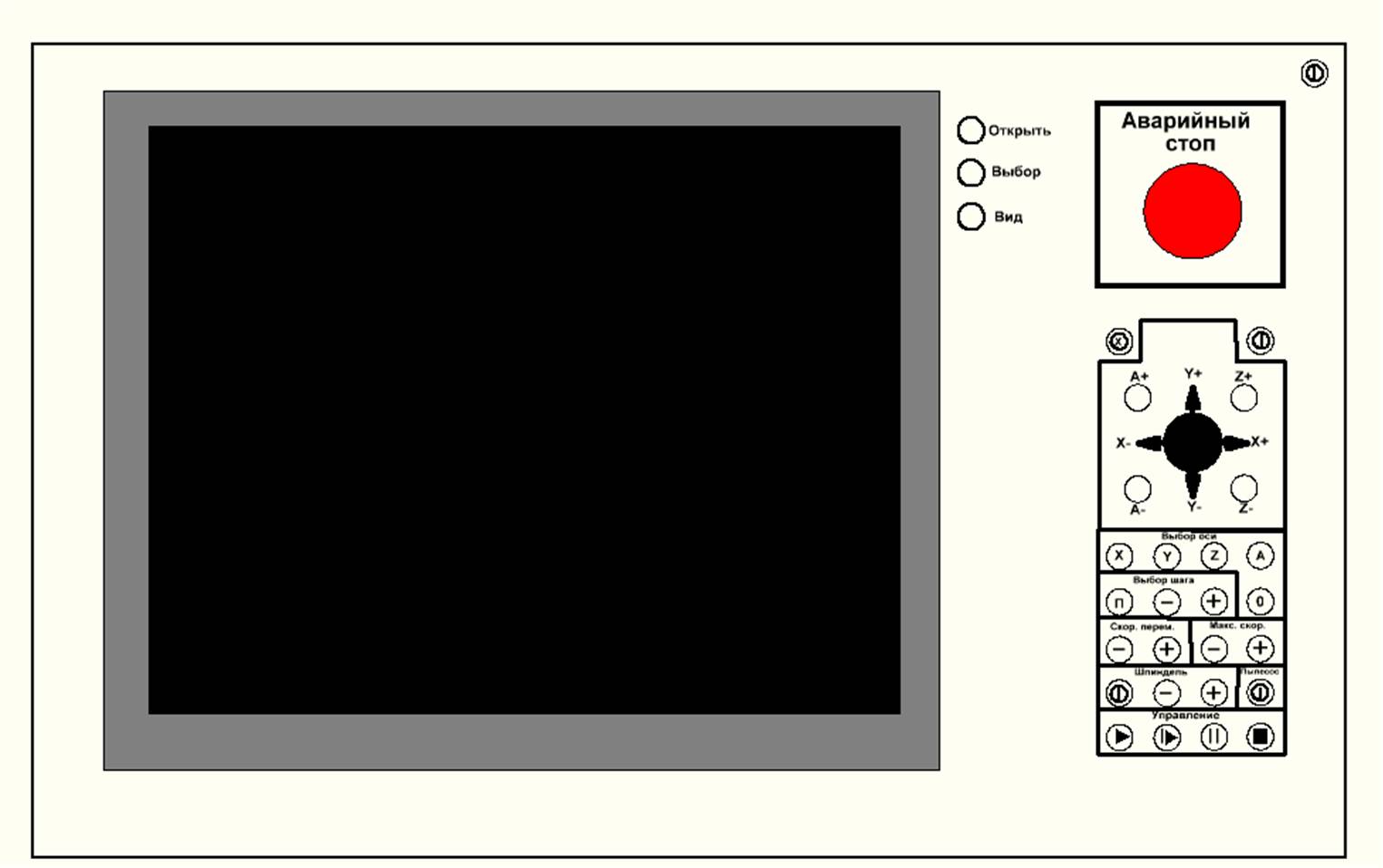

Набросал вид лицевой части пульта. Выкладываю на обозрение:
Вид панели. (2112 просмотров) <a class='original' href='./download/file.php?id=25331&mode=view' target=_blank>Загрузить оригинал (73.57 КБ)</a>
Вид панели.
Кнопки управления (2112 просмотров) <a class='original' href='./download/file.php?id=25332&mode=view' target=_blank>Загрузить оригинал (49.13 КБ)</a>
Кнопки управления
Какие будут советы? Какие кнопки добавить/убрать?

СОЖ нЭту
Re: Станок для проверки потенциала стакостроителя
Добавлено: 27 фев 2014, 22:07
Тима
Обрабатываться планируется дерево и МДФ. Да и стол из МДФ. Поэтому вместо СОЖ пылесос.
Добавлено: 27 фев 2014, 22:22
aaleksander
Не вижу кнопки "домой". Ноль вижу, но это, наверное, отступ?
Или наоборот.
Добавлено: 27 фев 2014, 22:38
Тима
aaleksander писал(а):Не вижу кнопки "домой". Ноль вижу, но это, наверное, отступ?
Или наоборот.
Это обнуление осей! А про "домой" забыл! Спасибо!

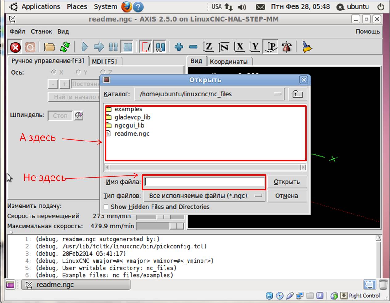

Еще вопросик:
Хочу настроить систему так, чтоб без острой необходимости не использовать клаву и мышь, а управляться кнопками на панели. При нажатии "О"(открыть файл) открывается диалоговое окно в котором курсор стоит в графе "имя файла" и чтоб переместить курсор в окно выбора файла нужно несколько раз нажать кнопку "Tab" либо шелкнуть на окне ПКМ.
Немного не удобно. Можно ли как нибудь сделать так, чтоб при открытии этого окна курсор находился там где надо по умолчанию?
З.Ы. Я тут много букв написал, думаю рисунком будет понятнее...
Рисунок.jpg (2047 просмотров) <a class='original' href='./download/file.php?id=25354&mode=view' target=_blank>Загрузить оригинал (152.34 КБ)</a>
Добавлено: 28 фев 2014, 09:34
Можно, но очень не просто. Это стандартный диалог, чтобы его менять надо менять axis... что в общем не оч хорошо...
Так сложно пару раз таб жамкнуть?
Добавлено: 28 фев 2014, 15:13
Тима
Nick писал(а):Так сложно пару раз таб жамкнуть?
Пару??? Семь раз надо жамкнуть чтоб перейти в нужное окно! А если случайно жамкнуть восьмой раз, придется еще семь раз жамкать.
Добавлено: 28 фев 2014, 15:16
Shift+Tab
в "обратную сторону" :)

Тима писал(а):Какие кнопки добавить/убрать?
а кнопка измерения длины инструмента?
