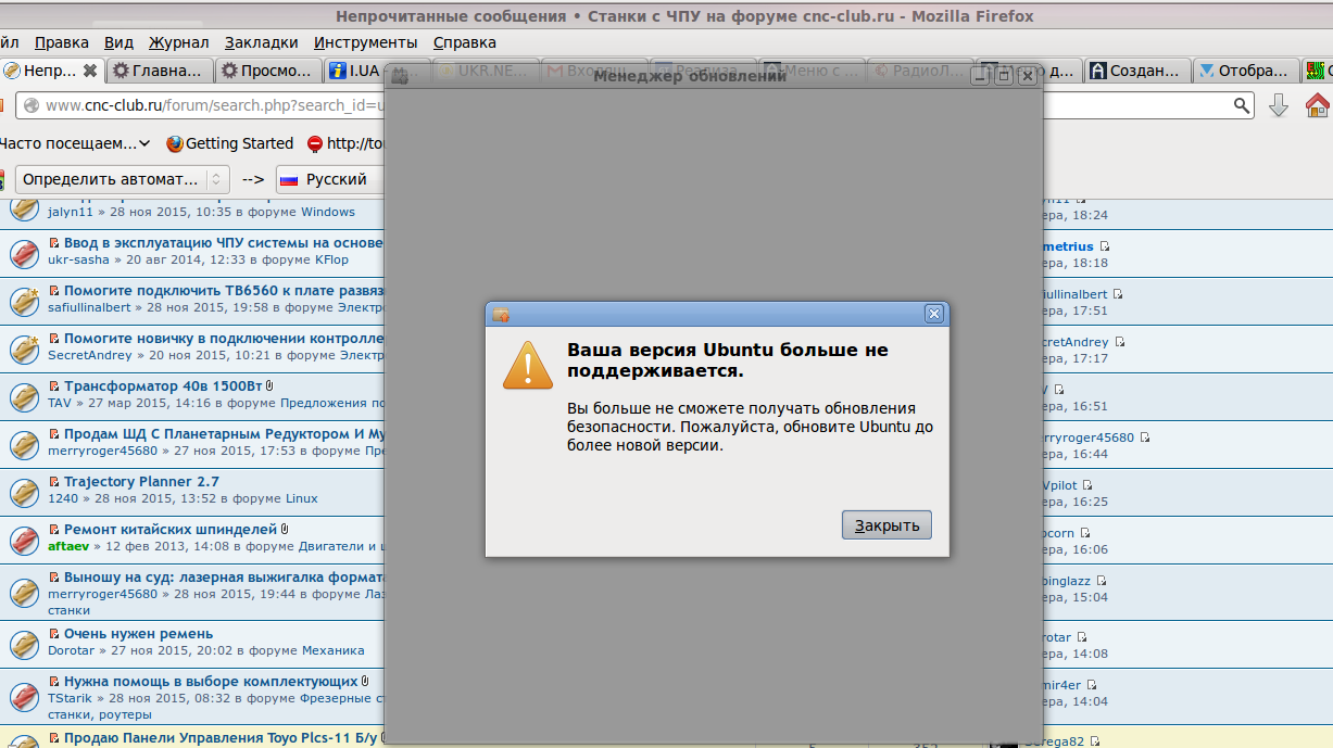

подскажите периодически выскакивает такой экран и не закрываться , не сильно беспокоит но как то настораживает, это все происходит на убунте 10.04, на ноутбуке , у которого установлено убунта и винта7
Снимок.png (3107 просмотров) <a class='original' href='./download/file.php?id=64870&mode=view' target=_blank>Загрузить оригинал (195.79 КБ)</a>

В консоли набери
cat /etc/apt/sources.list
Напечатается нечто вроде этго:
user@work:~$ cat /etc/apt/sources.list
# deb cdrom:[Debian GNU/Linux 8.1.0 _Jessie_ - Official amd64 NETINST Binary-1 20150606-14:16]/ jessie main
deb     http://security.debian.org/ jessie/updates main contrib non-free
deb-src http://security.debian.org/ jessie/updates main contrib non-free
deb     http://ftp.debian.org/debian/ jessie main contrib non-free
deb-src http://ftp.debian.org/debian/ jessie main contrib non-free
deb     http://ftp.debian.org/debian/ jessie-updates main contrib non-free
deb-src http://ftp.debian.org/debian/ jessie-updates main contrib non-free
Так вот, видишь там то так. то иначе используется слово jessie, это название выпущенной версии дистрибутива.
(В пример дан для Дебиана)
Берёшь это название и идёшь в википедию в статью посвящённую убунте:
https://ru.wikipedia.org/wiki/Ubuntu
Даллее по графе "Кодовое имя" находишь строку со своим релизом и смотришь срок его поддержки.
Если он окончился, то хакер используя недавно открытые уязвимости, исправления которых в связи с окончанием
обязательств по поддержке к тебе не придут, может взломать твой компьютер и зашифровать диск с аниме и домашней порнографией.
Собственно сообщение тебя об этом и предупреждает.
Что делать?
Для начала попробовать набрать
apt update
apt upgrade
apt-get dist-upgrade
Если это не поможет то пости сюда ранее упомянутый файл /etc/apt/sources.list
Будем разбираться с ним уже в ручную.

спасибо
вот лист
cnc@cnc-desktop:~$ cat /etc/apt/sources.list
# deb cdrom:[Ubuntu 10.04 LTS _Lucid Lynx_ - Release i386 (20100429)]/ lucid main restricted
# See http://help.ubuntu.com/community/UpgradeNotes for how to upgrade to
# newer versions of the distribution.
deb http://ru.archive.ubuntu.com/ubuntu/ lucid main restricted
deb-src http://ru.archive.ubuntu.com/ubuntu/ lucid main restricted
## Major bug fix updates produced after the final release of the
## distribution.
## N.B. software from this repository is ENTIRELY UNSUPPORTED by the Ubuntu
## team. Also, please note that software in universe WILL NOT receive any
## review or updates from the Ubuntu security team.
deb http://ru.archive.ubuntu.com/ubuntu/ lucid universe
deb-src http://ru.archive.ubuntu.com/ubuntu/ lucid universe
