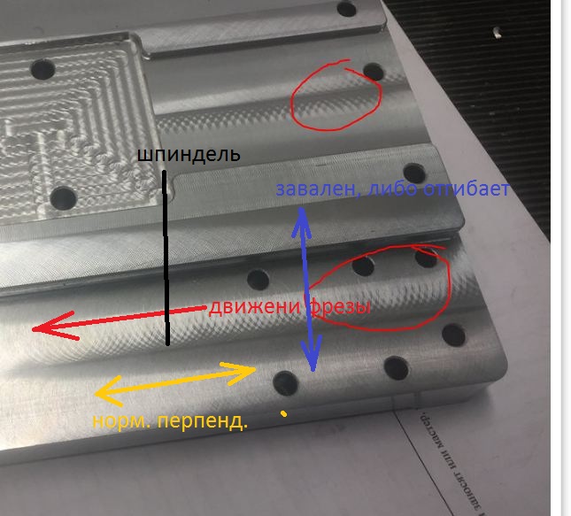

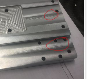

Кстати, а почему затирает иногда? Узоры кругляшки. Это не выставлен шпиндель?

Я про вот эти места?
podtir.JPG (2454 просмотра) <a class='original' href='./download/file.php?id=122854&mode=view' target=_blank>Загрузить оригинал (52.99 КБ)</a>
dtw.moscow@gmail.com
Re: Станок 600х400х150 мм
Тут легкая совсем вибрация наверн но вцелом все норм на вид.

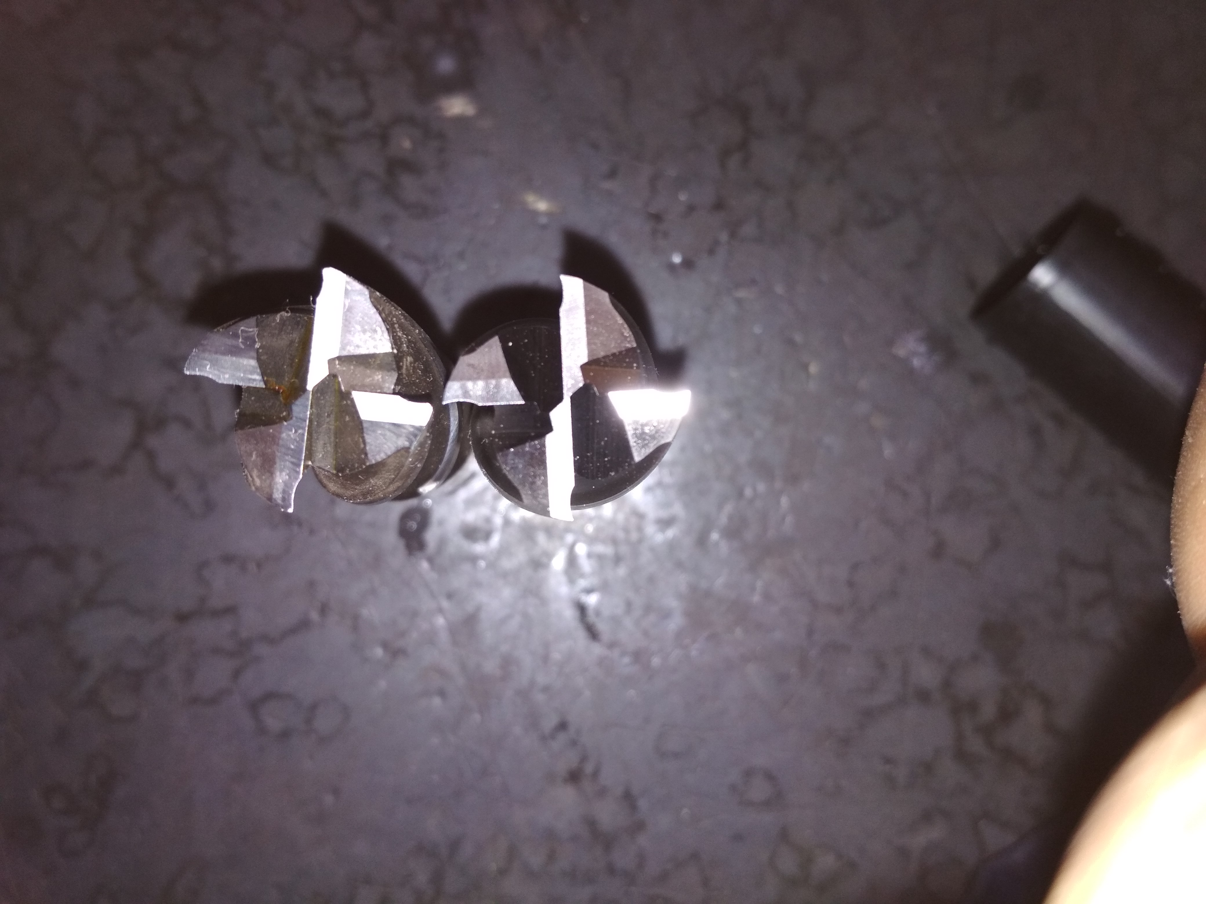

Когда у меня появляются такие закругления, то это верный признак того, что фрезе пора в утиль. На хорошей фрезе ринков у меня нет, просто матовая поверхность.

У меня сейчас такие риски только на одно оси, причем выставлена она так себе, фреза в одну сторону уходит почти на 8 соток, вот и думаю, от кривого выставления, или фреза в утиль (хотя толком она не работала.)

Именно по середине заготовки. Думаю, на крях сильнее прижим, за счет фиксации меньше вибраций, прогибов и т.д. и изношеной фрезе легче работать.

Поучаствую. Похоже на небольшой перекос(не перпендикуляреность) шпинделя.

Для сравнения старая и новая. В таком состоянии уже рисует

При тупой фрезе поверхность обычно глянцевая зализаная.

frezeryga писал(а):Былбы перекос шпинделя небылоб кругов поскольку фреза бы драла одной стороной.
Так посмотри, зарезы как раз начинаются после центра(+/-) реза, особенно хорошо видно где по центру заготовки вырезы. Если шпиндель стоит ровно, то возможно его отгибает при работе, отсюда появляется небольшой перекос. Так же возможно, что ось Z не совсем точно перемещается по перпендикуляру и в нижнем положении он теряется.
Вариантов куча, нужно искать.
Если бы была вибрация то поверхность была бы беспорядочными волнами, если можно так выразиться, но не чёкими рисками.

frezeryga писал(а):При не препендиколярности шпинделя круговых рисок не добьешся никогда.
Ты не забывай, что у тебя два перпендикуляра. Наличие рисок говорит о нормальном перпендикуляре по ходу фрезеровки, а другой завален, раз они только на одной стороне, либо отгибает шпиндель.
