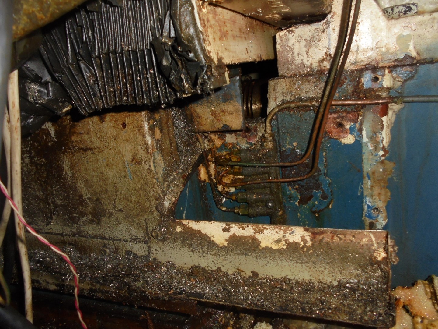

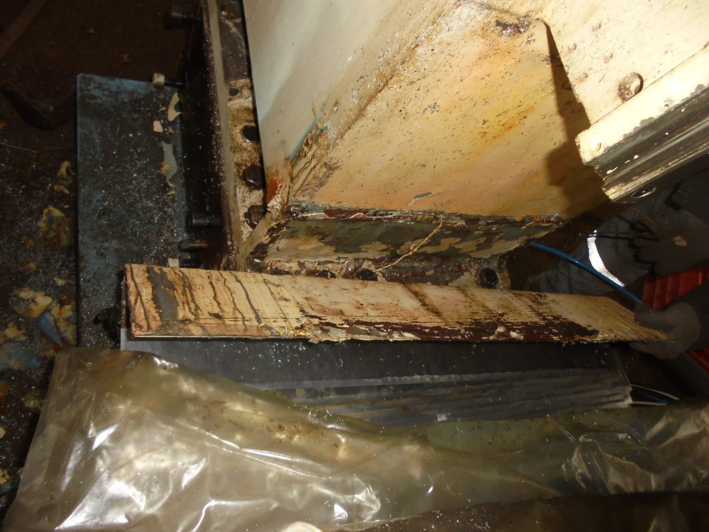

Защита Y
На оси Y перед столом нормальная защита, а вот за столом стоит гормошка, сверху нее пару слоев клеенки, котрая тыщу раз уже порвалась, вообщем фигня какая то была :pssdoff:
Как было
DSC04779 (Копировать).JPG (1595 просмотров) <a class='original' href='./download/file.php?id=133230&mode=view' target=_blank>Загрузить оригинал (379.57 КБ)</a>
DSC04778 (Копировать).JPG (1595 просмотров) <a class='original' href='./download/file.php?id=133229&mode=view' target=_blank>Загрузить оригинал (331.79 КБ)</a>
DSC04766 (Копировать).JPG (1595 просмотров) <a class='original' href='./download/file.php?id=133228&mode=view' target=_blank>Загрузить оригинал (473.26 КБ)</a>
DSC04642 (Копировать).JPG (1595 просмотров) <a class='original' href='./download/file.php?id=133227&mode=view' target=_blank>Загрузить оригинал (264.57 КБ)</a>
Нарисовал защиту. Будем пробовать делать.

aftaev писал(а):Нарисовал защиту. Будем пробовать делать.
Не надо пробовать, надо делать :) "Ножницы" не забыл внести в конструкцию телескопа?
Re: Обрабатывающий центр SV500
Добавлено: 24 фев 2018, 20:49
NKS писал(а):Не надо пробовать, надо делать
Первый раз делать таку будем, потому будем пробовать :)
NKS писал(а):"Ножницы" не забыл внести в конструкцию телескопа?
3 защиты стоит родных, все без ножниц :) При необходимости можно будет добавить.

aftaev писал(а):3 защиты стоит родных, все без ножниц При необходимости можно будет добавить.
Как брата прошу, поставь ножницы :hehehe:
Yarrr писал(а):Да ножницы не главное, скребки вот это принципиальный вопрос)
Есть идеи?
Ножницы обязательны, имхо. Я так и не смог сделать рабочую защиту без ножничного синхронизатора, всё время клинило сегменты.
Идеи по скребкам есть, конечно :) При таких габаритах много чего стандартного может подойти, но я бы пошёл по пути самодельного скребка из полиуретана со стальной сердцевиной.

NKS писал(а):Ножницы обязательны, имхо. Я так и не смог сделать рабочую защиту без ножничного синхронизатора, всё время клинило сегменты.
На станке была защита заводская Тайваньская. Вроде работает.
На тайваньской защите, профиль специальный и в него вставлена резинка. Но толку от нее мало. Смотрел ролики на Ютубе, замечал что на станках СОЖ подается не только в зону инструмента, но идет полив защиты чтобы стружку смывало :)

NKS писал(а):но я бы пошёл по пути самодельного скребка из полиуретана со стальной сердцевиной.

aftaev писал(а):Смотрел ролики на Ютубе, замечал что на станках СОЖ подается не только в зону инструмента, но идет полив защиты чтобы стружку смывало
Я на фрезере так стенки кабинета отмываю после работы :)

aftaev писал(а): https://www.google.kz/search?q=%D1%83%D ... 29&bih=597
Шляпа. Это не скребки, это уплотнители :)
поболее секций то надо думаю, особенно если раздвинешь конечники, вернее флаги ихние. Ход реально можно разогнать миллиметров на 50, а то и более

NKS писал(а):Ох, не ищешь лёгких путей
Могу на проволоке фильеру вырезать, резину давануть. Но ради метра 3, как то не хочется возится :)
