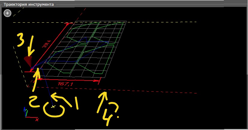

Сообщение Enot_1 »
pm_dev писал(а):Желтым перекрестием обозначена начальная точка текущей выбранной для исполнения траектории (строки G-кода из файла УП)
Данное перекрестие на визуализации у меня не совпадает с этой точкой почему-то. Оно находится намного ниже границы рабочей зоны станка (рамка окрашивается в красный цвет#4#). Лишних линий получается две - #1, 2#, по которым инструмент при выполнении УП не идёт. . Инструмент #3# уже находится в начальной точке старта УП.
УП при этом выполняется, но визуализация сообщает о превышении софт лимитов по Z.
___________
Фото прикреплю чуть позже, выкидывает с форума при отправке поста со вложением..?
IMG_20180713_115423.jpg (3767 просмотров) <a class='original' href='./download/file.php?id=142819&mode=view' target=_blank>Загрузить оригинал (69.96 КБ)</a>

Сообщение pm_dev »
___________
Именно из-за таких моментов мы и провели переработку отрисовки холостого переезда, о чем я уже и сказал постом ранее. В следующем релизе таких ситуаций уже не будет.

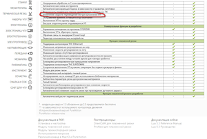

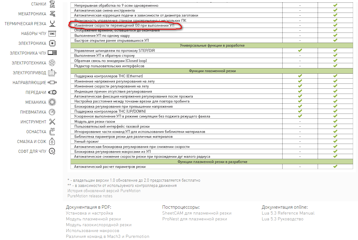

Re: Вышла бета PureMotion
Сообщение foto-boss »
Если я правильно понял, то в лицензии "стандарт", задание скорости для G0 игнорируется и свободные перемещения идут на скорости G1. То есть часть УП будет искусственно замедлятся в разы во многих случаях.

Сообщение AndyBig »
foto-boss писал(а):Если я правильно понял, то в лицензии "стандарт", задание скорости для G0 игнорируется и свободные перемещения идут на скорости G1.
А я понял этот пункт так: скорость G0 задается в настройках и в лицензии "стандарт" изменить ее при выполнении УП нельзя.
Да. Я надеюсь, что Вы правы.

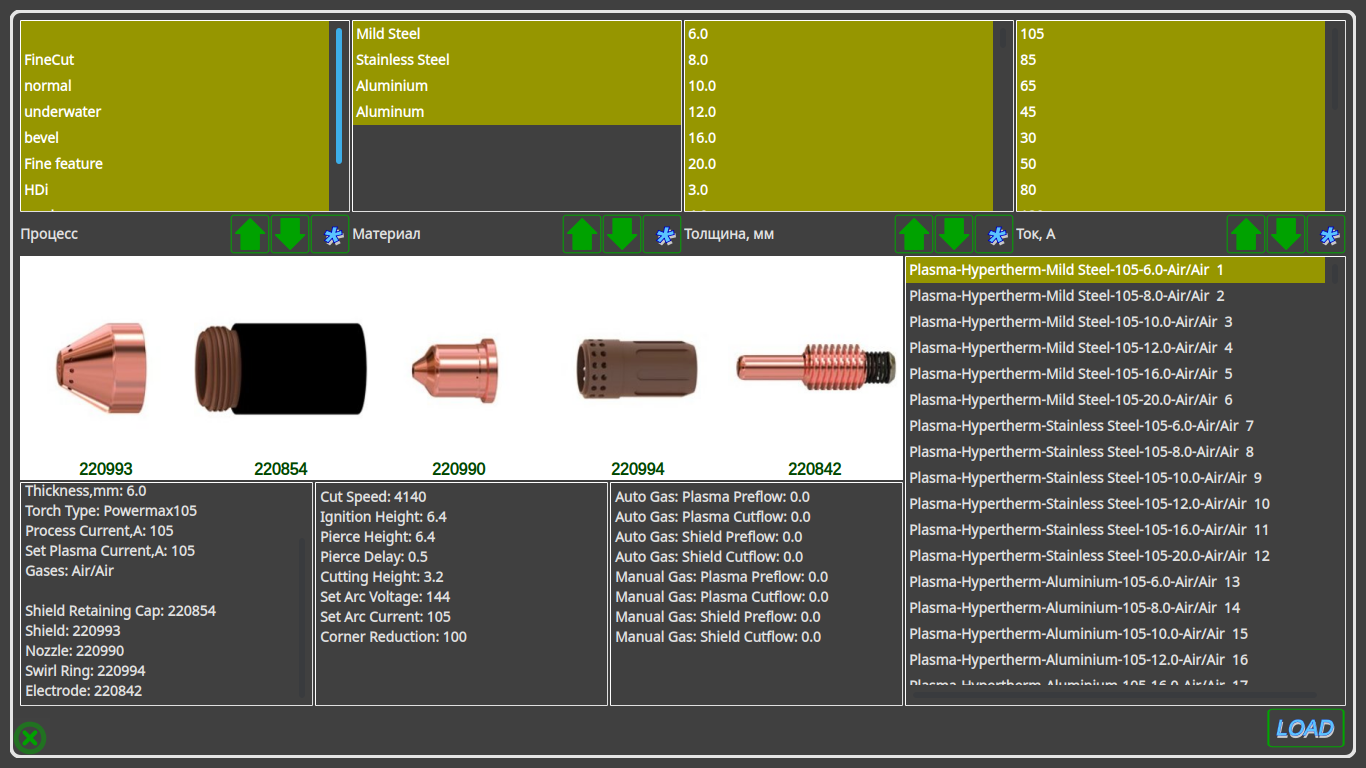

Сообщение mycnc »
UAVpilot писал(а):
r_v писал(а):В режиме плазмы не нашёл таблицы инструментов.
А какие у плазмы могут быть инструменты в таблице?..
На плазме это обчно называется "Cut Chart", то есть, скорее, "таблица резки".
Но придираться к терминологии совершенно излишне, и так было прекрасно понятно, о чем речь.
mycnc-profiles--47.png (3229 просмотров) <a class='original' href='./download/file.php?id=144430&mode=view' target=_blank>Загрузить оригинал (261.15 КБ)</a>
mycnc писал(а):На плазме это обчно называется "Cut Chart", то есть, скорее, "таблица резки".
IMHO это не в ЧПУ должно задаваться, а в УП технологом - режимы резки, устанавливаемые расходники и т.п.
В ЧПУ это имеет смыл разве что при автосмене расходников. Я пока такого не встречал...
P.S. Я не придираюсь, я удивляюсь.

Сообщение pm_dev »
AndyBig совершенно прав. G0 в версии STD всегда выполняется на максимальной скорости.
