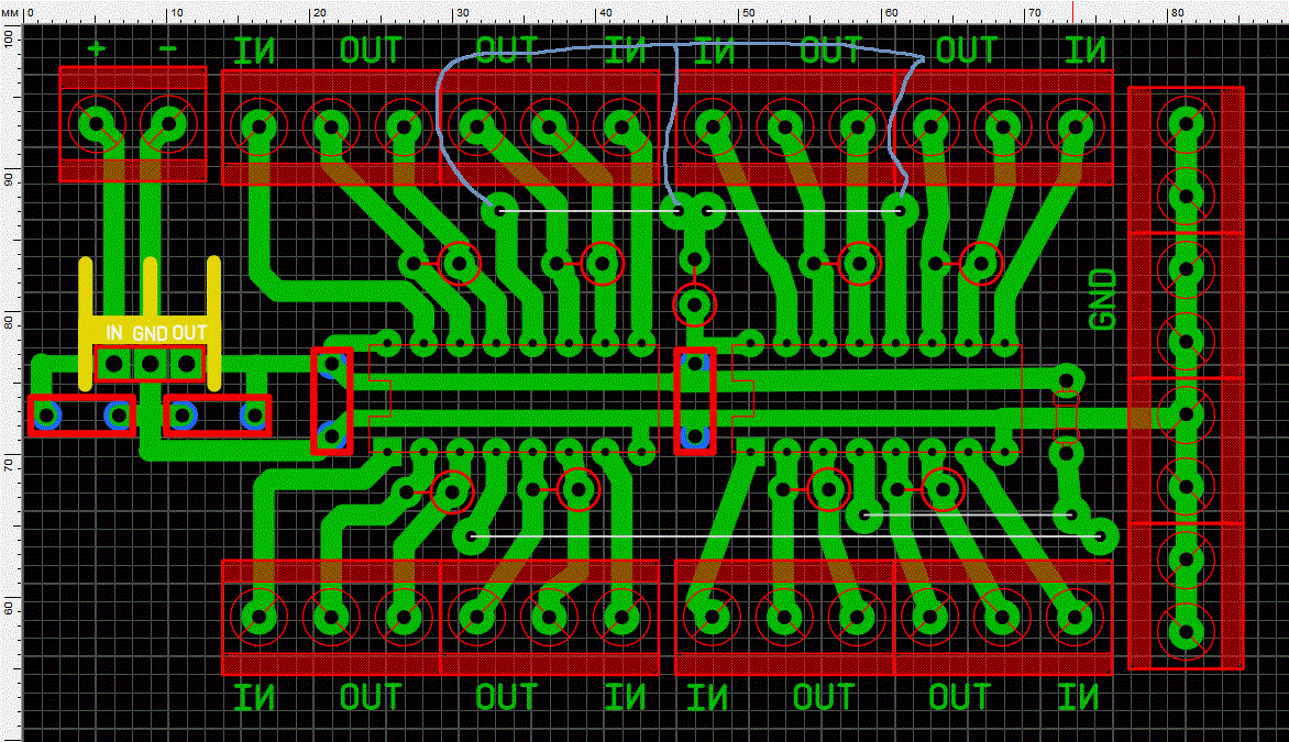

Если предположить что разводка изначально "верная" и белым указаны перемычки, то их можно развести по-нормальному.
К примеру как-то так
aaa.gif (3397 просмотров) <a class='original' href='./download/file.php?id=121920&mode=view' target=_blank>Загрузить оригинал (247.17 КБ)</a>
Если надо помочь развести на 2 стороны итп - лично мне нужна схема... ретроградная древняя схема, на которой указано всё...
Если надо помочь нарисовать схему, нужны даташиты, политическая воля, и помощь зала.
Если нужны СМД компоненты (резисторы там, кондеры итп) - нужен список, могу набрать из того что есть в наличии и выслать в письме.
Припоя могу прислать нормального, флюса, в принципе могу, наверное, даже отфрезеровать и собрать, но небыстро, приболел что-то.

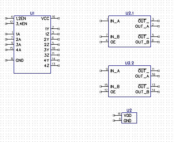

SVP писал(а):
Сергей Саныч писал(а):Позвольте поинтересоваться, а какую схему вы считаете "нормальной"?
Рисовать микросхемы в виде отдельных логических элементов - общепринятая практика. Так их гораздо легче читать.
На которой указаны все(совсем все) соединения и элементы.
Не очень понимаю о чем речь, но ни разу не видел в даташите на чип с ножками en1,2 и en3,4 схемы на которой была-бы вместо этого одна ножка еще и с другим названием.
Возможно ныне, в профессиональной среде это и принято (пруфов бы), но для любителей подобные схемы - это верный способ "отстрелить себе ногу".
Впрочем можно делать как угодно, я в устройстве не заинтересован, хотелось как-то увеличить вероятность успеха, но видимо, это не требуется.
ЗЫ. Это касается и питания, и всего остального. Хорошая схема содержит всё для её повторения, а не только то, что касается сигнальных линий...
Что касается обозначения ног и графического обозначения микросхемы то это библиотечный компонент в DipTrace. Лет 16 назад ,когда только начинал изучать PCad, большинство корпусов рисовал сам, сейчас проще взять готовый элемент из громадной библиотеки. Почему обозначение выводов не совпадает с даташитом я не знаю. Это касается и питания, на счеме все есть но немного в непривычном виде (это решение дизайнера библиотеки).
Я не профессионал в разработке, моя область - ремонт.

по дорожкам - спасибо. принято. доработаю.
Схемы другой - не имею. все что имею - выдал. Фрезеровать, высылать флюс, компоненты - не надо. все есть. чипы заберу в субботу. собрать сам в состоянии.

В моей версии их два, и действительно есть какой-то с питанием аж отдельно.
Вероятно он нужен для того, чтобы такие дебилы как я, потом не смогли ничего понять...
