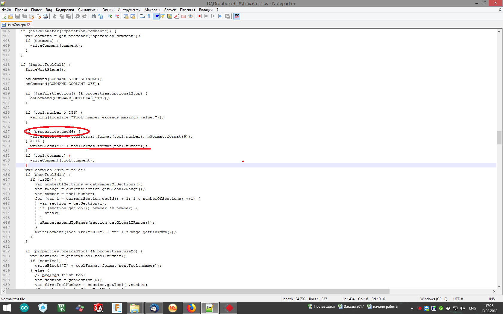

Подскажите пожалуйста как подправить постпроцессор, чтоб УП в начале не бежала в начало координат? На станках с рабочем полем более метра уж очень долго этот процесс происходит.Постоянно вырезать эти строчки из УП честно говоря поднадоело. Может есть кто знающий как отредактировать постпроцессор?

AlexM
Друзья помогите, тоже вопрос по постпроцессору. Постпроцессор GRBL
Как реализовать ручную смену инструмента?
Т.е. чтоб в gcode вместо просто T1 был блок:
1. останов шпинделя,
2. отвод в определенную позицию, например X0 Y0 Z100
3. пауза для ручной смены
4. настройка длины инструмента пробом
5. подъем инструмента на безопасную высоту
6. запуск шпинделя
7. следующая операция.
Ну или ткните носом, где почитать?

На стороне станка у меня GRBL.
Оно ничего кроме чистого g-code не умеет.
Собственно я и хочу добиться чтоб постпроцессор в том месте кода где происходит смена инструмента вставлял gcode типа
M5
G0 Z100
G0 X0 Y0
M0
... ну и так далее
Только вот никак не пойму где это сделать в постпроцессоре.
Re: Fusion 360
Добавлено: 13 фев 2018, 17:31
Taganrog
AlexM писал(а):Только вот никак не пойму где это сделать в постпроцессоре.
Попробуй дописать необходимые тебе строчки G-koda в место после подчеркнутой строки.
Скриншот 2018-02-13 17.26.34.png (3767 просмотров) <a class='original' href='./download/file.php?id=132340&mode=view' target=_blank>Загрузить оригинал (133.88 КБ)</a>
В таком же формате.
они должны попасть в результирующий файл УП после команды на смену инструмента
Re: Fusion 360
Добавлено: 15 фев 2018, 13:11
AlexM
Спасибо за подсказку!
Решил добавить перед командой M6, а не после неё, но сути это не меняет.
Все работает!
Вот может кому из таких же новичков как я пригодится.

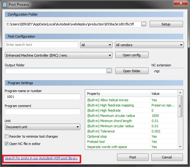

Алексс писал(а):пробовал ли кто токарить в fusion 360 ?
Пробовал. Токарный постпроцессор для lcnc есть, но его скачивать надо:
post.jpg (3570 просмотров) <a class='original' href='./download/file.php?id=133917&mode=view' target=_blank>Загрузить оригинал (105.91 КБ)</a>

Добавлено: 06 мар 2018, 14:00
Алексс
нашел - http://cam.autodesk.com/posts/post.php? ... %20turning, уже лучше.
манипуляции с оффсетами закомментированы... надо попробовать.
