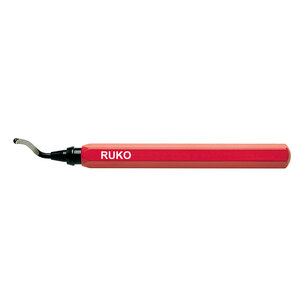

daemon78 писал(а): или вручную сниму фаску ножичком специальным.
Это который НОГА?

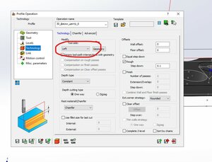

daemon78 писал(а): Убил уже минут сорок потратил, инструмент упорно нарезает фаску не с той стороны грани, которая наружу, а с той, что внутри.
Аннотация 2020-10-15 185005.jpg (1930 просмотров) <a class='original' href='./download/file.php?id=187574&mode=view' target=_blank>Загрузить оригинал (116.99 КБ)</a>
кнопка - слева, справа, по центру.
daemon78
Сообщения: 1311
Репутация: 103
Re: SolidCAM
Сообщение daemon78 »
aftaev писал(а): Это который НОГА?
Вот такой, только синий

daemon78 писал(а): 15 окт 2020, 21:47
Лучше не трогай им детали))) с заготовок заусенцы снимать норм.

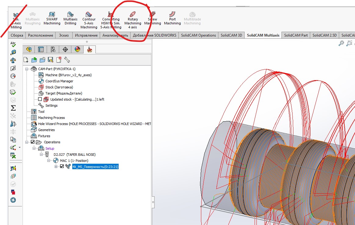

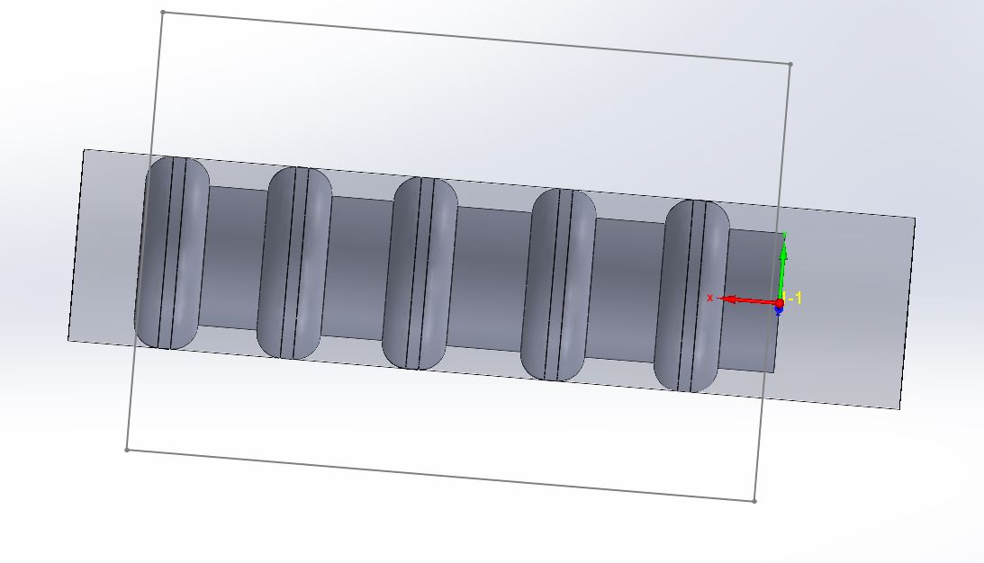

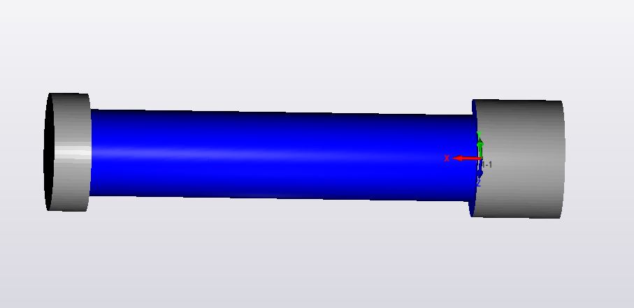

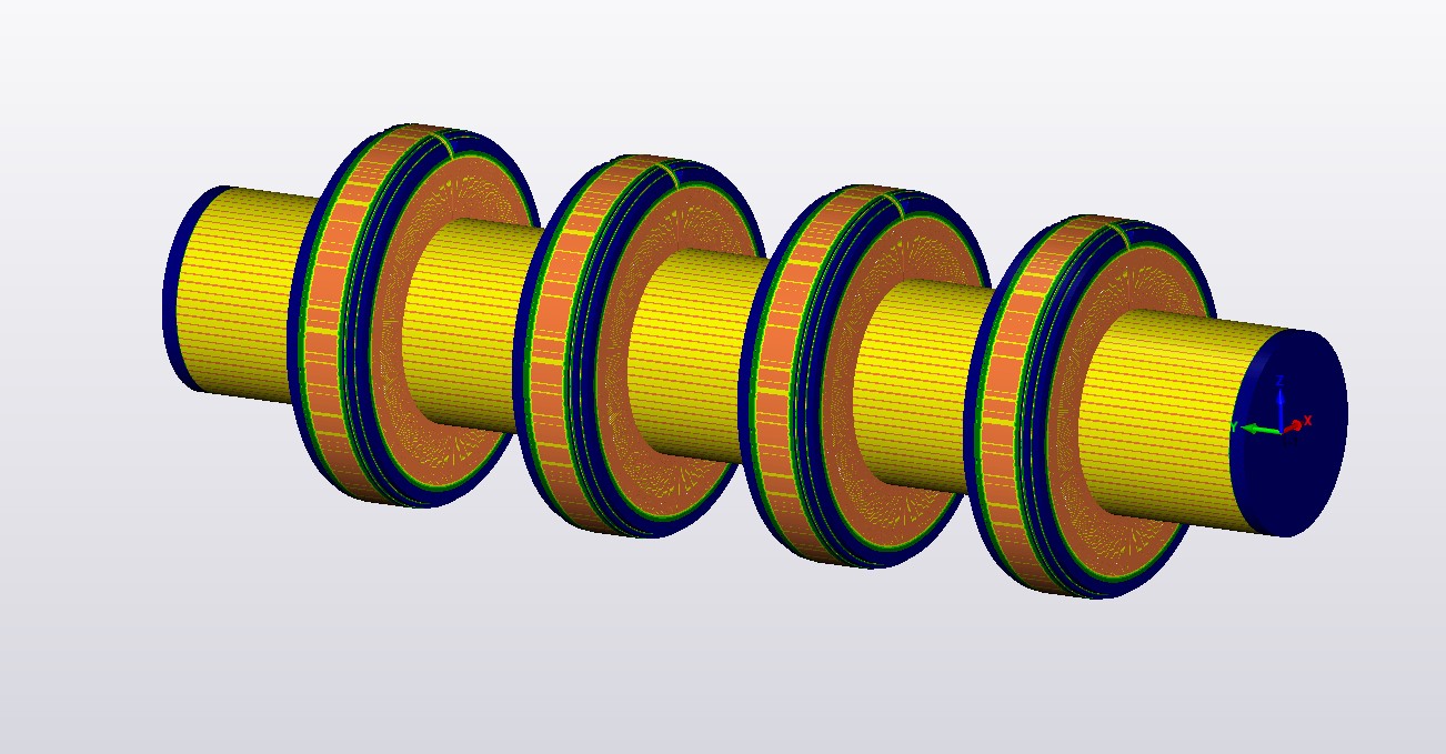

Всем привет.
Попробовал в СолидКаме сделать УП для 4-ой оси, но как то жестко обломался.
Деталька вот такая
Rotary1.JPG (1785 просмотров) <a class='original' href='./download/file.php?id=188256&mode=view' target=_blank>Загрузить оригинал (48.35 КБ)</a>
Просмотрел уроки Так и не смог намотать эти стратегии на свою деталь. Возможно я привык к PowerMill, а здесь какая то другая логика.

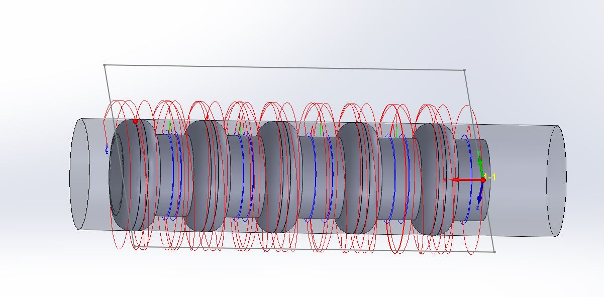

При использовании контура получается такая фигня
Rotary2.jpg (1785 просмотров) <a class='original' href='./download/file.php?id=188257&mode=view' target=_blank>Загрузить оригинал (95.11 КБ)</a>
Rotary3.JPG (1785 просмотров) <a class='original' href='./download/file.php?id=188258&mode=view' target=_blank>Загрузить оригинал (24.65 КБ)</a>
Выходит Голый цилиндр, так как понятие глубина кармана тут не применимо. Глубина переменная, согласно рельефу, но он честно срезает указанный слой и на этом успокаивается. Подскажите, как правильно изготовить эту деталь на поворотной оси.
Kachik
Сообщения: 1292
Репутация: 308
Re: SolidCAM
Сообщение Kachik »
Уф, напугал. Да не - всё нормально. А руки -то помнят! ;)
Аннотация 2020-11-02 234559.jpg (1776 просмотров) <a class='original' href='./download/file.php?id=188268&mode=view' target=_blank>Загрузить оригинал (417.91 КБ)</a>
Аннотация 2020-11-02 234455.jpg (1776 просмотров) <a class='original' href='./download/file.php?id=188269&mode=view' target=_blank>Загрузить оригинал (178.71 КБ)</a>
Траектория конечно овно, так на скорую руку проверить. Надо делать отдельно черновую со своим отступом.
Иди пересматривай ролики, ищи косяки...
П.С. кидай проект для начала.

Kachik
Сообщения: 1292
Репутация: 308
Re: SolidCAM
Сообщение Kachik »

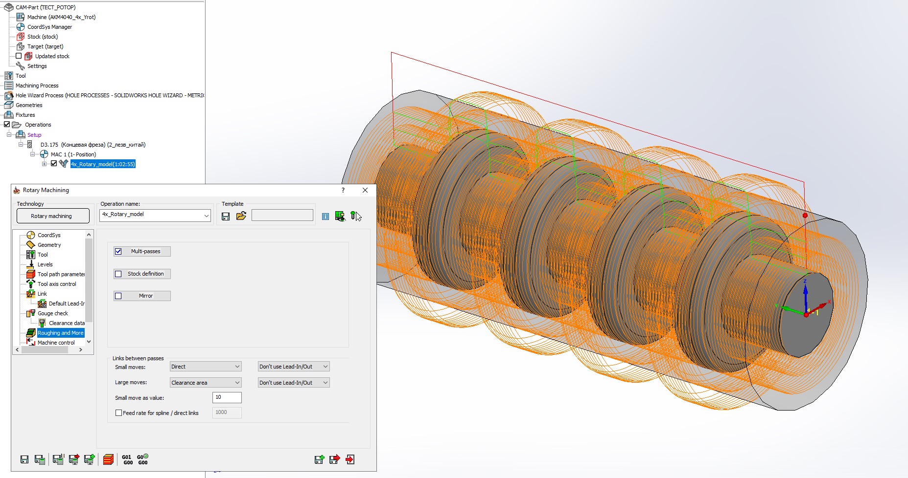

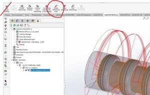

Изначально - неправильная стратегия. Для роторной обработки есть отдельная стратегия, которая так и называется.
Аннотация 2020-11-03 104810.jpg (1734 просмотра) <a class='original' href='./download/file.php?id=188276&mode=view' target=_blank>Загрузить оригинал (211.25 КБ)</a>
Вот мой тест:
Тест_ротор.rar
(4.43 МБ) 159 скачиваний

Kachik писал(а): 03 ноя 2020, 11:07 Изначально - неправильная стратегия. Для роторной обработки есть отдельная стратегия, которая так и называется.
Вот мой тест:Тест_ротор.rar

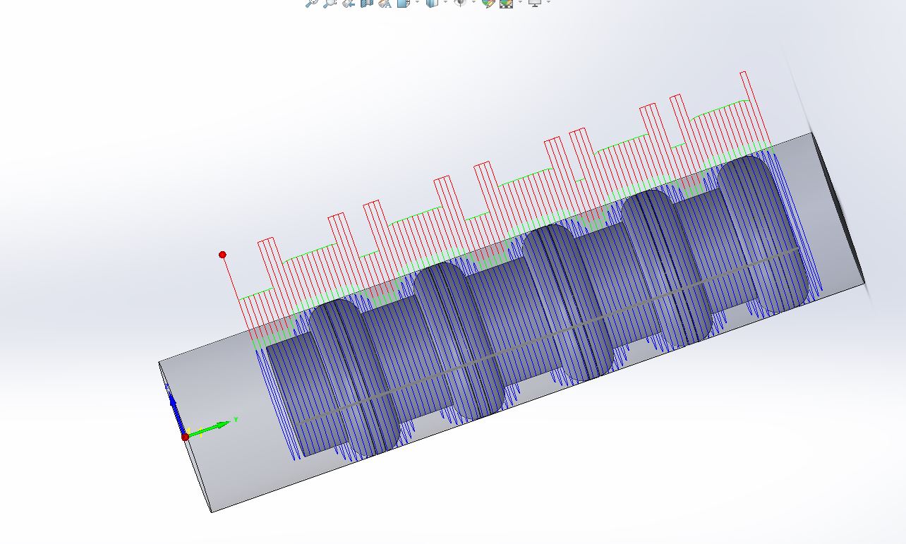

Все вроде получается, траектория корректная, но новая напасть, столкновения на G0, ума не приложу куда копать
stall.JPG (1716 просмотров) <a class='original' href='./download/file.php?id=188296&mode=view' target=_blank>Загрузить оригинал (155.56 КБ)</a>
stall2.JPG (1714 просмотров) <a class='original' href='./download/file.php?id=188297&mode=view' target=_blank>Загрузить оригинал (152.88 КБ)</a>

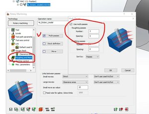

С роторной обработкой надо делать сначала черновую траекторию с большим отступом, но в выступающих частях будет обрабатывать воздух. Второй вариант - делать несколько черновых, ограниченных по длине, каждая в свой паз, чтоб выровнять припуск на всей заготовке.
daemon78
Сообщения: 1311
Репутация: 103
Re: SolidCAM
Kachik писал(а): С роторной обработкой надо делать сначала черновую траекторию с большим отступом, но в выступающих частях будет обрабатывать воздух. Второй вариант - делать несколько черновых, ограниченных по длине, каждая в свой паз, чтоб выровнять припуск на всей заготовке.
А где именно выставляется величина припуска, я не смог найти. Возможно из-за перевода
Kachik
Сообщения: 1292
Репутация: 308
Re: SolidCAM
Сообщение Kachik »
daemon78 писал(а): 03 ноя 2020, 19:24
Вот тут:
Аннотация 2020-11-03 211451.jpg (1674 просмотра) <a class='original' href='./download/file.php?id=188300&mode=view' target=_blank>Загрузить оригинал (109.87 КБ)</a>

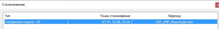

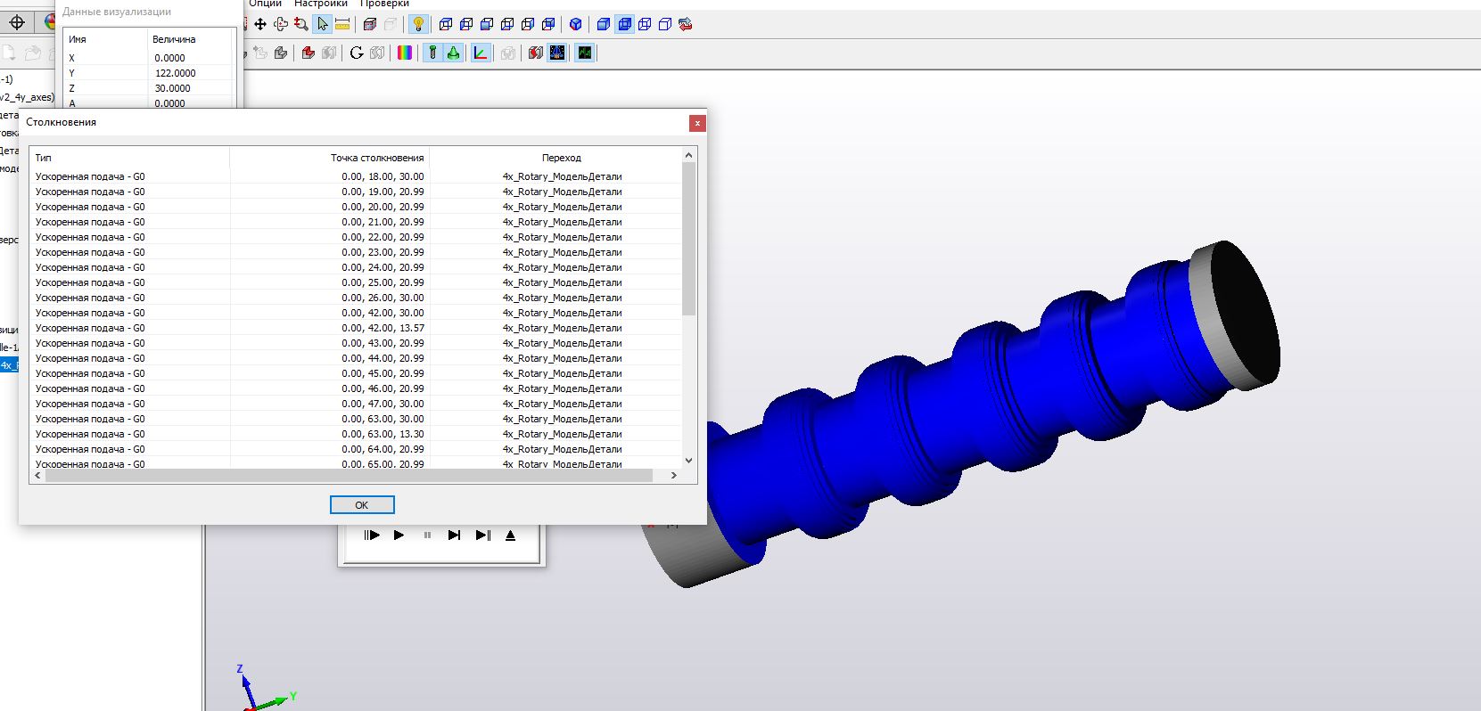

Всем привет.
В очередной раз пытаюсь 3Д изобразить в СолидКаме.
Возникают следующие проблемы:
1. После симуляции траектории получаю сообщение об одном столкновении на G0 с координатами.
1.JPG (1639 просмотров) <a class='original' href='./download/file.php?id=188352&mode=view' target=_blank>Загрузить оригинал (21.44 КБ)</a>
Нажимаю на него, но никакого выделения участка траектории не происходит. Как понять, где именно происходит столкновение и из-за чего. Как видно из таблички, столкновение происходит на высоте 25мм от нуля системы координат. Но ноль расположен на поверхности детали. Оснастка ни какая не указана, да и нет ее. Получается фреза в воздухе цепляет непонятно что?

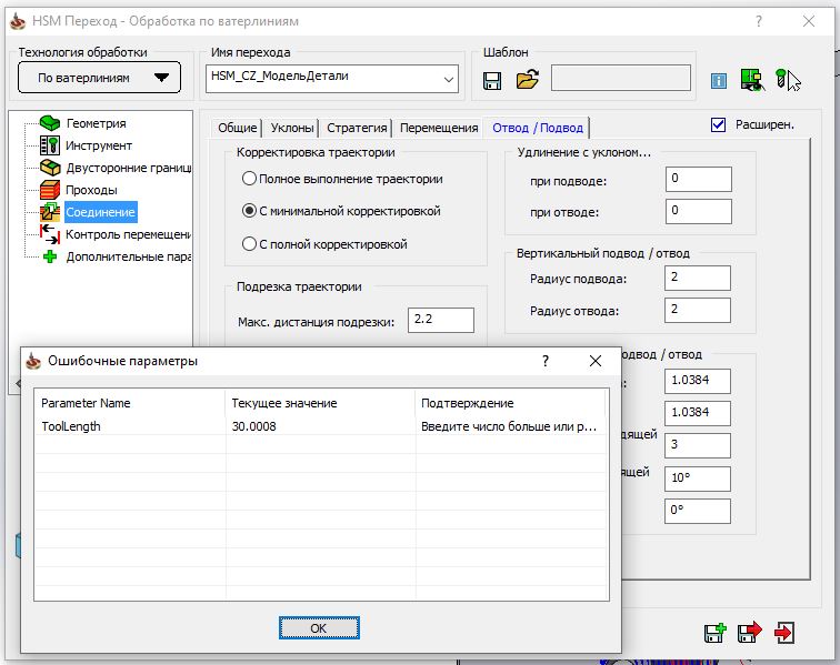

2. Хочу использовать чистовую стратегию HSM по ватерлиниям.
Вылезает вот такое
2.JPG (1639 просмотров) <a class='original' href='./download/file.php?id=188353&mode=view' target=_blank>Загрузить оригинал (82.08 КБ)</a>
Что надо указать? Где надо указать? Облазим все параметры но ни где не нашел параметра, в котором надо указывать значение больше длины конуса фрезы. Вылазит она на любой HSM стратегии. Из этой таблички ни фига не понятно, она не масштабируется, растянуть ее нельзя. Подскажите в чем косяк.

Re: SolidCAM
Сообщение wldev »
По моему переходы ещё задаются в описании станка / или базовой СК (Сейчас не могу показать). Т.е. не в операциях...
