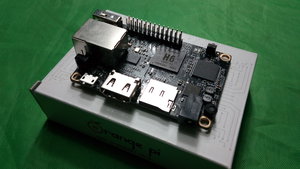

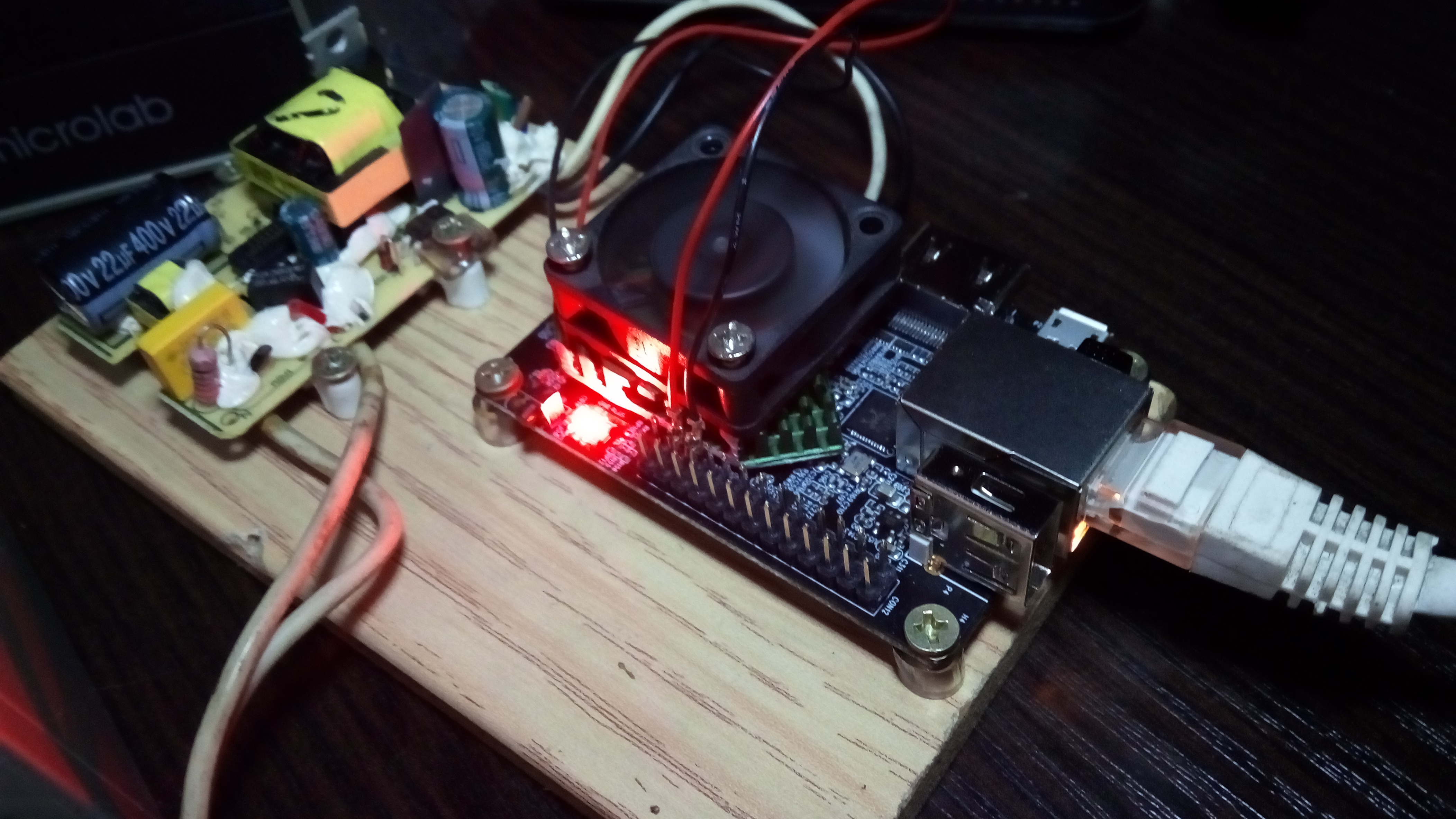

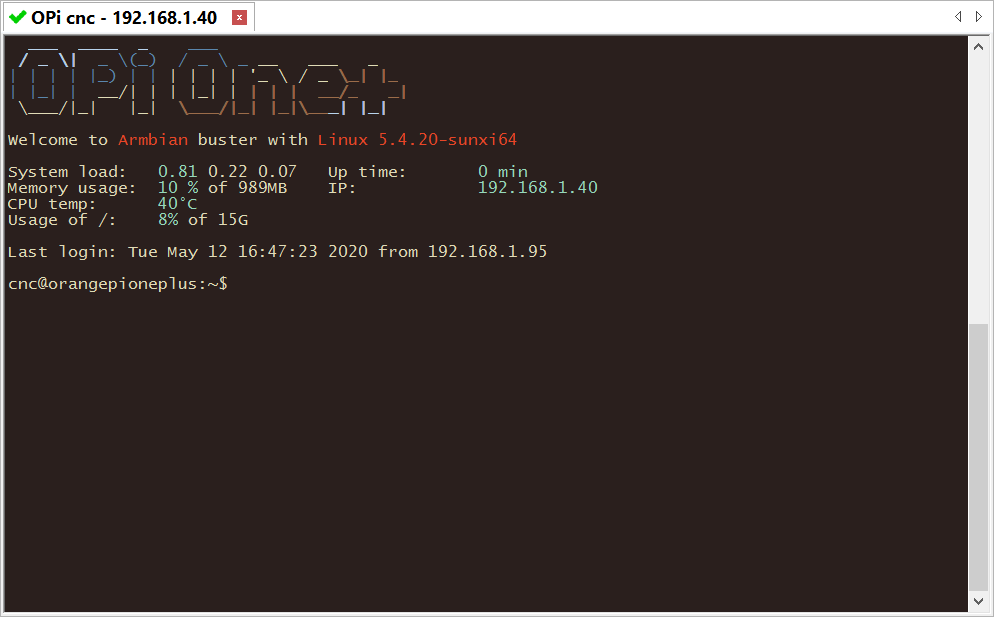

Новый (даже в упаковке) Orange Pi One Plus (H6) обрёл своего хозяина :hehehe: Причём, по цене вышло дешевле чем заказывать (и ждать) с АЛИ. Большое спасибо местному продавцу ;)
ЗЫ первым делом попробую завести сопроцессор. Находится он в другом месте, а в регистрах управления и тактирования явно будут отличия. Далее попробую собрать RT-PREEMPT ядро Linux с помощью Armbian. А затем собрать LinuxCNC (для arm64/aarch64) прямо внутри апельсина. Об интересных моментах потом расскажу.
