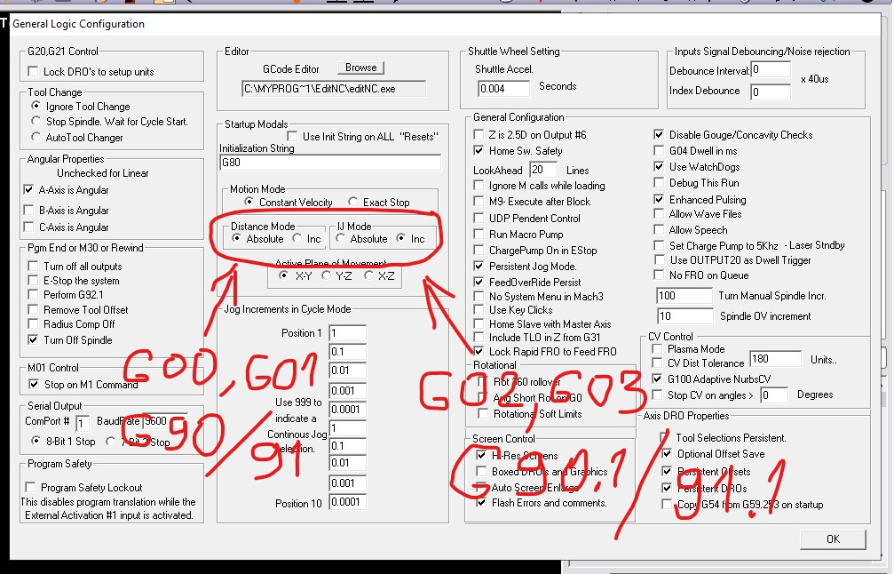

hmnijp писал(а): G90 и G91 могут переключаться в процессе программы в зависимости от кода...
Всё это конечно классно, только он правит пост под матч, и нахрена G91.1 в шапке программы?
Ну хорошо, он так оставит и в матче переключит умолчания, чтоб это работало... Берём какой нибудь Арткам или ещё что и что там тоже править пост? Если куча программ имеют уже посты для Матча. Что будем везде править из за того, что однажды непонятно кто и зачем вписал это в СолидКам???
П.С. а несколько постов назад у него были проблемы именно с дугами...

Kachik писал(а): Всё это конечно классно, только он правит пост под матч, и нахрена G91.1 в шапке программы?
Ещё раз перечитай, если не понял...
90.1/91.1 - ЯВНО указывает, какие дуги используются дольше по коду.(относительные или абсолютные), что бы эту программу мог понять ЛЮБОЙ контроллер, независимо от того как он настроен. Нигде больше переключать ничего не надо, контроллеры сами подхватывают это.
Kachik писал(а): Если куча программ имеют уже посты для Матча. Что будем везде править из за того, что однажды непонятно кто и зачем вписал это в СолидКам???
Да, есть куча программ, и в этих программах дефолтный пост для мача пишет этот код, как и другие. Так же пишут и для других систем. А почему в его посте только G21 указывается - понятия не имею. Если ты утверждаешь что так правильно, то пожалуйста - пользуйся на здоровье.
Аннотация 2020-09-05 002339.jpg (2220 просмотров) <a class='original' href='./download/file.php?id=185750&mode=view' target=_blank>Загрузить оригинал (86.42 КБ)</a>
Kachik писал(а): П.С. а несколько постов назад у него были проблемы именно с дугами...
у него была проблема в отсутствии G91.1. она и отвечает за интерпретацию дуг, которые у него коряво воспринимались

Kachik
Я не утверждаю, что что то у меня правильно, практически любую вещь можно реализовать разными путями.
Я рассуждал только в рамках его проблемы... А вводные были такие - он взял какой то чужой пост, и этот пост давал проблему с дугами, при этом его код, например у меня в матче работал корректно... Соответственно я показал свою шапку из кода... И предположил, что код который корректирует метод задания дуг в его посте явно лишний.
У меня пост сделан из оригинального поста Haas, который шёл с Солидом и там совсем всё не так :thinking:

; *Note: Coolant & job Options need handling
local integer i poz1 l1b pr1
local string msg1 msg1a msg1b
if iOperationMessage eq 2
{nb, cCb,job_name,cCe}
endif
if msg ne '' and bOutputUserMessages
i = 1
while i < 50
i = i + 1
poz1=instr(msg,'\n')
if poz1 eq 0
poz1=strlen(msg)
msg1=msg
else
poz1 = poz1-2
msg1=left(msg,poz1)
endif
{nb, cCb,msg1,cCe}
if poz1 eq 0
i = 51
else
l1b=strlen(msg)-strlen(msg1)
pr1=poz1+1
msg1b=substr(msg,pr1,l1b)
msg=msg1b
endif
endw
endif
if bCoolspinaftertc
skipline = true
call @start_tool
if bCoolExist
skipline = true
call @usr_coolant
endif
xpos = nTcXnext
ypos = nTcYnext
change(zpos) = false
call @usr_rapid
call @usr_heightcomp_on
else
xpos = nTcXnext
ypos = nTcYnext
call @usr_rapid
skipline = false
call @start_tool
if bCoolExist
if !bCoolAfterHeightComp
skipline = false
endif
call @usr_coolant
skipline = true ;!@#$%AC Incase no coolant output, need to override 'skipline = false' 3 lines above
endif
endif
endp
@usr_ct_init_gmstates
; Handle initializing G/M codes for correct modality after tool change
if first_tool
iMotionmode = 9999
iDiametercomp = 40
if !bSimpleformat
change(iAbsincmode) = true
if iWorkOffsetmode eq 0
change(iWorkOffset) = false
else
change(iWorkoffset) = true
endif
endif
change(iDiameteroffset) = false
iHeightcomp = 9999
iDrillmode = 9999
iCoolantM1 = iCoolantM1OFF
iCoolantM2 = iCoolantM2OFF
iCoolantM3 = iCoolantM3OFF
iCoolantM4 = iCoolantM4OFF
iCoolantM5 = iCoolantM5OFF
iCoolantM6 = iCoolantM6OFF
iCoolantM7 = iCoolantM7OFF
iCoolantM8 = iCoolantM8OFF
else
if bSafetyprep
call @machine_plane
change(iMplane) = true
change(iDiametercomp) = true
iDrillmode = 9999
bSafetyprep = false
else
iMotionmode = 9999
if bWorkoffsettc and iWorkoffsetmode ne 0
endif
if !bSimpleformat
endif
iDiametercomp = 40
iHeightcomp = 9999
iDrillmode = 9999
change(nRapidfeed) = true
endif
endif
endp
@usr_heightcomp_on
; Handle line to turn on Height Compensation (Typically after tool change)
iHeightcomp = nHeightCompcode
if bHeightComp or bHeightCompOffset
{nb}
endif
if bHeightComp
{'G'iHeightcomp' '}
endif
if bHeightCompOffset
; {cHoffset,tool_number' '} ; привязка к номеру инструмента
; {cDoffset,tool_number' '} ; привязка к номеру инструмента
{cHoffset,h_offset' '} ; произвольный коррект
{cDoffset,d_offset' '} ; произвольный коррект
endif
if (bHeightComp or bHeightCompOffset) and bHeightCompZsameLine
skipline = false
endif
zpos = nTcZnext
change(xpos) = false
change(ypos) = false
call @rapid_move
endp
@usr_heightcomp_off
; Handle line to turn off Height Compensation (Typically don't use)
iHeightcomp = 49
if change(iHeightcomp)
{nb, 'G'iHeightcomp' '}
endif
endp
@usr_coolant
; Handle setting of coolant variable
if flood_coolant eq 1
iCoolantM1 = iCoolantM1ON
endif
if flood_coolant eq 0 or flood_coolant eq 2
endif
if mist_coolant eq 1
iCoolantM2 = iCoolantM2ON
endif
if mist_coolant eq 0 or mist_coolant eq 2
endif
if hp_flood_coolant eq 1
iCoolantM3 = iCoolantM3ON
endif
if hp_flood_coolant eq 0 or hp_flood_coolant eq 2
endif
if lp_flood_coolant eq 1
iCoolantM4 = iCoolantM4ON
endif
if lp_flood_coolant eq 0 or lp_flood_coolant eq 2
endif
if HP_Through_coolant eq 1
iCoolantM5 = iCoolantM5ON
endif
if HP_Through_coolant eq 0 or HP_Through_coolant eq 2
endif
if lp_through_coolant eq 1
iCoolantM6 = iCoolantM6ON
endif
if lp_through_coolant eq 0 or lp_through_coolant eq 2
endif
if Air_Blast_coolant eq 1
iCoolantM7 = iCoolantM7ON
endif
if Air_Blast_coolant eq 0 or Air_Blast_coolant eq 2
endif
if minimum_quantity_l eq 1
iCoolantM8 = iCoolantM8ON
endif
if minimum_quantity_l eq 0 or minimum_quantity_l eq 2
endif
call @usr_coolant_output
endp
@usr_coolant_output
; Handle output of coolant variable
if change(iCoolantM1)
{nb,['M'iCoolantM1:mcode_f' ']}
endif
if change(iCoolantM2)
{nb,['M'iCoolantM2:mcode_f' ']}
endif
if change(iCoolantM3)
{nb,['M'iCoolantM3:mcode_f' ']}
endif
if change(iCoolantM4)
{nb,['M'iCoolantM4:mcode_f' ']}
endif
if change(iCoolantM5)
{nb,['M'iCoolantM5:mcode_f' ']}
endif
if change(iCoolantM6)
{nb,['M'iCoolantM6:mcode_f' ']}
endif
if change(iCoolantM7)
{nb,['M'iCoolantM7:mcode_f' ']}
endif
if change(iCoolantM8)
{nb,['M'iCoolantM8:mcode_f' ']}
endif
endp
@usr_HSM_mode
; Handle output of HSM code
if iG187_P eq 0
iG187_P = 2 ;Default = 2
endif
iG187_P_gpp = iG187_P
nG187_E_gpp = nG187_E
if change(iG187_P_gpp) or change (nG187_E_gpp)
if change(nG187_E_gpp) and nG187_E_gpp eq 0
{nb,'G187 '}
change(nG187_E_gpp) = false
change(iG187_P_gpp) = false
if (iG187_P_gpp) ne 2
change(iG187_P_gpp) = true
endif
endif
{nb,'G187 '['P'iG187_P_gpp' ']['E'nG187_E_gpp' ']}
endif
endif
endp
@start_of_job
; Handle what happens at start of operation(job)
; If using Subs we do not make tool change in @start_of_job
if bSubs
else
if bTlchg
call @usr_ct
bTlchg = false
else
if iPworkoffset ne iWorkoffset
{nb}
call @usr_homenumber_output
skipline = false
zpos = znext
change(zpos) = true
call @rapid_move
change(xpos) = true
change(ypos) = true
call @rapid_move
bSkipxyrapid = true
endif
endif
endif
if job_type eq 'drill_hr'
bSkipxyrapid = false
endif
if bCoolExist
call @usr_coolant
endif
call @usr_HSM_mode
endp
@end_of_job
; Handle what happens at end of operation(job)
if bStopM00
if tool_number eq next_job_tool_number
call @usr_StopM00_sametool
else
call @usr_StopM00_difftool
endif
endif
bStopM00difftool = false
iPworkoffset = iWorkoffset
endp
@rapid_move
; Handle GPP direct call to Rapid Move (G00)
; We not use this procedure to output code
; We create our own procedure for this so that we may...
; Sync with @rapid_move, @move_5x, @move_4x, @move4x_polar, @move4x_cartesian
call @usr_rapid
endp
@usr_rapid
; Handle output for Rapid Move (G00)
; Note: XYZ not allowed together on a single line
if !bSkipxyrapid
if !bSyncdrapid
if job_type eq '3-d model'
iMotionmode = 1
else
iMotionmode = 0
endif
else
iMotionmode = 0
endif
if (change(xpos)or change(ypos)) and change(zpos) ;!@#$% clear change
bTest = true
endif
{nb,['G'iMotionmode:mcode_f ' '],['G'iMplane' '],[cWo,iWorkoffset' '],['G'iAbsincmode ' '],['X'xpos ' '],['Y'ypos ' ']}
if change(zpos)
;if change(xpos) eq true or change(ypos) eq true
if bTest ;!@#$% clear change
{nb,['Z'zpos ' ']}
bTest = false
else
{['Z'zpos ' ']}
endif
endif
if !bSyncdrapid
{['F'nRapidfeed' ']}
endif
endif
else
{nb,['Z'zpos ' ']}
if !bSyncdrapid
endif
endif
endif
if !bSyncdrapid
bFeedoutput = true
endif
change(cWo) = FALSE ;!@#$%AC Fix for ChangeBit Intermittent problem
endp
@line
; Handle GPP direct call to Line Movement (G01)
; Sync with @line, @line_5x, @line_4x, @line4x_polar, @line4x_cartesian
call @usr_line
endp
@usr_line
; Handle output for line movement (G01)
if bFeedoutput
change(feed) = true
bFeedoutput = false
endif
iMotionmode = 1
{nb,['G'iMotionmode:mcode_f ' '],['G'iMplane' '],['G'iDiametercomp' '],[cWo,iWorkoffset' '],['G'iAbsincmode ' ']}
{['D'iDiameteroffset' '],['X'xpos ' '],['Y'ypos ' '],['Z'zpos ' '],['F'feed ' ']}
endp
@arc
; SolidCAM call to normal arc movement
; We do not use this procedure to output code
; We create our own procedure for this so that we have one arc formatting section
call @usr_arc
endp
@arc_yz
; SolidCAM call to YZ arc movement
call @usr_arc
endp
@arc_zx
; SolidCAM call to ZX arc movement
call @usr_arc
endp
@usr_arc
; Handle output for arc movement (G02/G03)
if bFeedoutput
change(feed) = true
bFeedoutput = false
endif
if arc_direction eq CCW then
iMotionmode = 3
else
iMotionmode = 2
endif
if arc_plane eq XY
iMplane = 17
endif
if arc_plane eq ZX
iMplane = 18
endif
if arc_plane eq YZ
iMplane = 19
endif
{['D'iDiameteroffset' '],['X'xpos ' '],['Y'ypos ' '],['Z'zpos ' ']}
if arc_plane eq XY then
if iArcmode eq 1 or (arc_size eq 360 and iArcmode eq 3)
{'I'xcenter ' ', 'J'ycenter ' '}
endif
if iArcmode eq 2 or (arc_size eq 360 and iArcmode eq 4)
{'I'xcenter_rel ' ', 'J'ycenter_rel ' '}
endif
if (iArcmode eq 3 or iArcmode eq 4) and arc_size ne 360
if arc_size >= 180 then
radius = -radius
endif
{'R'radius' '}
endif
endif
if arc_plane eq ZX then
{'I'xcenter ' ', 'K'zcenter ' '}
endif
{'I'xcenter_rel ' ', 'K'zcenter_rel ' '}
endif
radius = -radius
endif
{'R'radius' '}
endif
endif
if arc_plane eq YZ then
{'J'ycenter ' ', 'K'zcenter ' '}
endif
{'J'ycenter_rel ' ', 'K'zcenter_rel ' '}
endif
radius = -radius
endif
{'R'radius' '}
endif
endif
{['F'feed ' ']}
endp
@compensation
; Handle setting of Diameter Compensation Gcode
; We create our own procedure for this so that we..
; have can control placement during @line,@arc
if side eq COMP_LEFT then
iDiametercomp = 41
if bDiameterCompOutputD
change(iDiameteroffset) = true
endif
endif
if side eq COMP_RIGHT then
iDiametercomp = 42
endif
endif
if side eq COMP_OFF then
iDiametercomp = 40
endif
endp
@usr_compensation_output
; Handle output of Diameter Compensation Gcode
if change(iDiametercomp)
if iDiametercomp eq 40 or !bDiameterCompOutputD
{'G'iDiametercomp' '}
else
{'G'iDiametercomp, ' D'tool_number' '}
endif
endif
endp
@usr_optionalstop
; Handle line for Optional Stop G/M code
iStopmode = 1
{nb, 'M'iStopmode:mcode_f' '}
endp
@usr_forcedstop
; Handle line for forced Stop gmcode
iStopmode = 0
endp
; Handle output for forced stopM00 between operations using the same tool
if bCoolExist
endif
iSpindleDir = 5
{nb}
call @usr_spindle_mcode_output
if sHomestrstpsame ne ''
sHomestr = sHomestrstpsame
call @usr_prep_home_axis
endif
call @usr_forcedstop
sUsrmsg = sStopMessage
call @usr_message
{nb}
call @usr_abs_inc_output

Если пишешь код в ручную, тогда есть смысл менять системы абсолютные, инкрементные и т.д. даже полярная система координат востребована - так проще. А зачем КАМу вся эта дребедень в рамках одной программы, если он без проблем всё пересчитывает в одной системе... Один раз задал и всё... дальше всё по рельсам...
П.С. а дай свой пост посмотреть (удивляюсь насколько гибко реализована вся эта система в Солиде...)
Re: SolidCAM
Добавлено: 05 сен 2020, 18:14
hmnijp
Kachik писал(а): И предположил, что код который корректирует метод задания дуг в его посте явно лишний.
Ну он не корректирует же, он только сообщает контроллеру какой метод используется... То есть он не вносит никаких прямых изменений в программу, а только помогает контроллеру правильно интерпретировать... и если его указывать, то хуже не будет)
У тебя он сработал, просто по тому что настройки мача совпали... это как звезды сложились) были бы другие настройки мача - так же кружил бы)
А в его первом сообщении собственно и нет указаний на формат дуг, там только inc/abs линейных координат. По тому он и не понял, и начал круги наяривать)
Kachik писал(а): П.С. а дай свой пост посмотреть (удивляюсь насколько гибко реализована вся эта система в Солиде...)
Да у меня вообще сейчас нет солидкама, я аутодеск использую) Это кусок официального постпроцессора для HSM...
Re: SolidCAM
Добавлено: 05 сен 2020, 19:02
Kachik
hmnijp писал(а): У тебя он сработал, просто по тому что настройки мача совпали... это как звезды сложились) были бы другие настройки мача - так же кружил бы)
Вот вот вот... Так как он у меня сработал, а так же т.к. у меня срабатывают стандартные постпроцессоры от Арткама, Вектрика, Рино, Мастеркама и остальных, я и предположил что явное указание как строить дуги - лишнее в шапке... всё работает и по умолчанию без данного кода.
Всё, я понял - почему ты меня не понял :)

Как правильно заметил hmnijp - 90/91 и 90.1/91.1 это абсолютно разные коды и те, что с точкой не пересекаются с теми, которые без точки...
Если коротко, без точки влияют на способ задания линейных перемещений G00 и G01,
а с точкой на способ задания круговой интерполяции G02 и G03.
Эти режимы по умолчанию прописаны в general config в Матче, но данными кодами их можно менять.
это пример где смотреть, а не указание как надо:
Вкладка конфиг в Матче (для просмотра содержимого нажмите на ссылку)
Аннотация 2020-09-09 150207.jpg (1939 просмотров) <a class='original' href='./download/file.php?id=185852&mode=view' target=_blank>Загрузить оригинал (209.43 КБ)</a>
В принципе если способ задания перемещения "по умолчанию" в установках Матча и постпроцессора совпадают - то в инициализационной строке эти коды не нужны.
Но в некоторых постпроцессорах не прописываются значения по умолчанию - из за этого у нас с hmnijp и вышло недопонимание несколько постов назад...
Короче - надо смотреть каждый конкретный случай.
