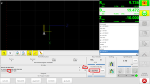

Lexxa писал(а):Когда активен G95 (подача в мм/об), gmoccapy некорректно отображает значение подачи в окне G-code.
Например, делаем
s500 m3
g1 x10 f0.1
Значение подачи остается нулем, при том что в окне регулировки подачи показывается верно.
Обошел это неудобство заменив в строке feed_str на " %.2f" % real_feed
Было
self.widgets.lbl_active_feed.set_label(feed_str)
стало
self.widgets.lbl_active_feed.set_label( " %.2f" % real_feed )
Лучше сделать так:
в функции def _update_vel
оригинал:
    def _update_vel( self ):
        # self.stat.program_units will return 1 for inch, 2 for mm and 3 for cm
        real_feed = float( self.stat.settings[1] * self.stat.feedrate )
        if self.stat.program_units != 1:
            self.widgets.lbl_current_vel.set_text( "%d" % ( self.stat.current_vel * 60.0 * self.faktor ) )
            if "G95" in self.active_gcodes:
                feed_str = "%d" % self.stat.settings[1]
                real_feed_str = "F  %.2f" % real_feed
            else:
                real_feed_str = "F  %.d" % real_feed
        else:
            self.widgets.lbl_current_vel.set_text( "%.3f" % ( self.stat.current_vel * 60.0 * self.faktor ) )
                real_feed_str = "F %.4f" % real_feed
            else:
                feed_str = "%.3f" % self.stat.settings[1]
                real_feed_str = "F %.3f" % real_feed
        # converting 0.0 to string brings nothing, so the string is empty
        # happens only on start up
        if not real_feed:
            feed_str = "0"
        self.widgets.lbl_active_feed.set_label( feed_str )
        self.widgets.lbl_feed_act.set_text( real_feed_str )
исправленная:
                feed_str = "%s" % self.stat.settings[1]
                real_feed_str = "F  %s" % real_feed
            else:
        else:
            else:
        if not real_feed:
            feed_str = "0"
            real_feed_str = "F  0"
т.е.
feed_str = "%d" % self.stat.settings[1] меняем на feed_str = "%s" % self.stat.settings[1]
real_feed_str = "F %.2f" % real_feed меняем на real_feed_str = "F %s" % real_feed
real_feed_str = "F %.4f" % real_feed меняем на real_feed_str = "F %s" % real_feed
и подписать feed_str = "0" в условие if not real_feed
В результате
1.png (7284 просмотра) <a class='original' href='./download/file.php?id=79059&mode=view' target=_blank>Загрузить оригинал (110.83 КБ)</a>

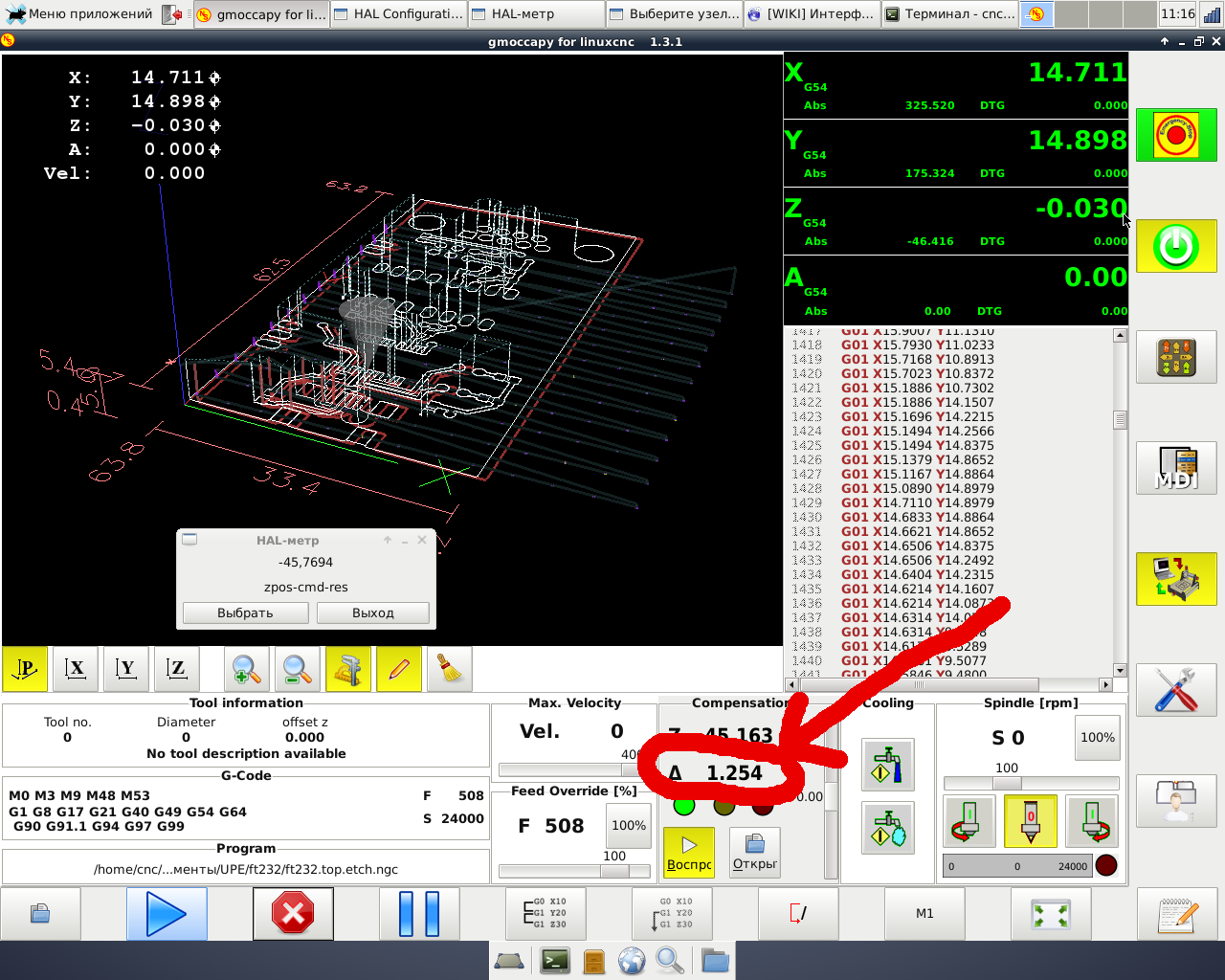

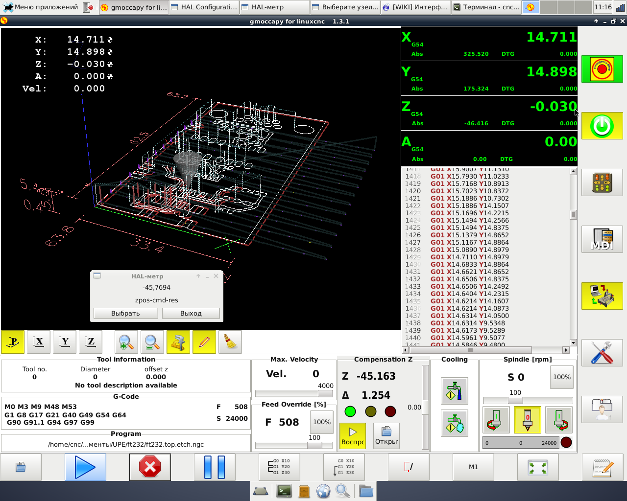

plotik писал(а):Прогнал УП. Z никак не меняется в процессе обработки. Всё делал по инструкции. :thinking:
PS у меня mesa 7i76--может с ней как-то связано.
Уп прилагаю.
Дело не в mesa 7i76. Предварительное сканирование было проведено в прямоугольнике c X=1 по X=49, с Y=1 по Y=49, а программа фрезеровки работает совсем в стороне, в другой зоне по X: X=-36 по X=-2, (с Y всё нормально). Зона фрезеровки должна геометрически вписываться в зону сканирования. Скорее всего Вам перед началом следует отменить все отступы по G92 и проч. Ну а мне подумать, как в будущем добавить возможность работать с отступами :).
plotik
Сообщения: 421
Репутация: 33
Откуда: Rostov-on-Don
Re: [WIKI] Интерфейс Gmoccapy с нуля.
Сообщение plotik »
Перемещал я в MDI по g92. Загружал другую УП которая с разу попадает в зону гравировки--та же история.compensation_z.hal у меня другой немного т.к. hostmot и в двух местах изменено
unlinkp hm2_5i25.0.stepgen.02.position-cmd
net zpos-cmd-res sum2.1.out => hm2_5i25.0.stepgen.02.position-cmd
может питоновский скрипт не видит чтот-то?
verser
Сообщения: 1853
Репутация: 1282
Откуда: Тбилиси
Сообщение verser »
plotik писал(а):compensation_z.hal у меня другой немного т.к. hostmot и в двух местах изменено
Можно для начала проверить в HAL Show есть ли реакция на zpos-cmd-res при проезде через отсканированную площадь. Возможно переподключение stepgen не произошло (пока не знаю как правильно, может, кто подскажет), неплохо бы глянуть исправленный compensation_z.hal
plotik
Сообщения: 421
Репутация: 33
Сообщение plotik »
Реакции на zpos-cmd-res при проезде через отсканированную площадь нет.
compensation_z.hal
(3.11 КБ) 1114 скачиваний
Снимок экрана - 15.11.2016 - 11%3A16%3A39.png (6528 просмотров) <a class='original' href='./download/file.php?id=94924&mode=view' target=_blank>Загрузить оригинал (285.83 КБ)</a>
verser
Сообщения: 1853
Репутация: 1282
Откуда: Тбилиси
Сообщение verser »
А должен реагировать, независимо от того mesa у вас или встроенный stepgen. Сейчас немного некогда разбираться дальше, готовлю анонс обновлений центроискателей :). Просмотрите реакцию на проезд через отсканированную площадь всех соединений-участников из этого места
# New Z = (Manual compensation Z) + (Auto compensation Z from filename) + (Z abs)
net sum-adj compensation_z.adj_comp_scale => sum2.0.in0
net sum-comp compensation_z_math.out => sum2.0.in1
net zpos-cmd-comp sum2.0.out => sum2.1.in0
net zpos-cmd  => sum2.1.in1
plotik
Сообщения: 421
Репутация: 33
Сообщение plotik »
Как сделать 0 в дельте и откуда берутся эти значения никак не пойму--всё время разные. Ноль по Z у меня уже есть.

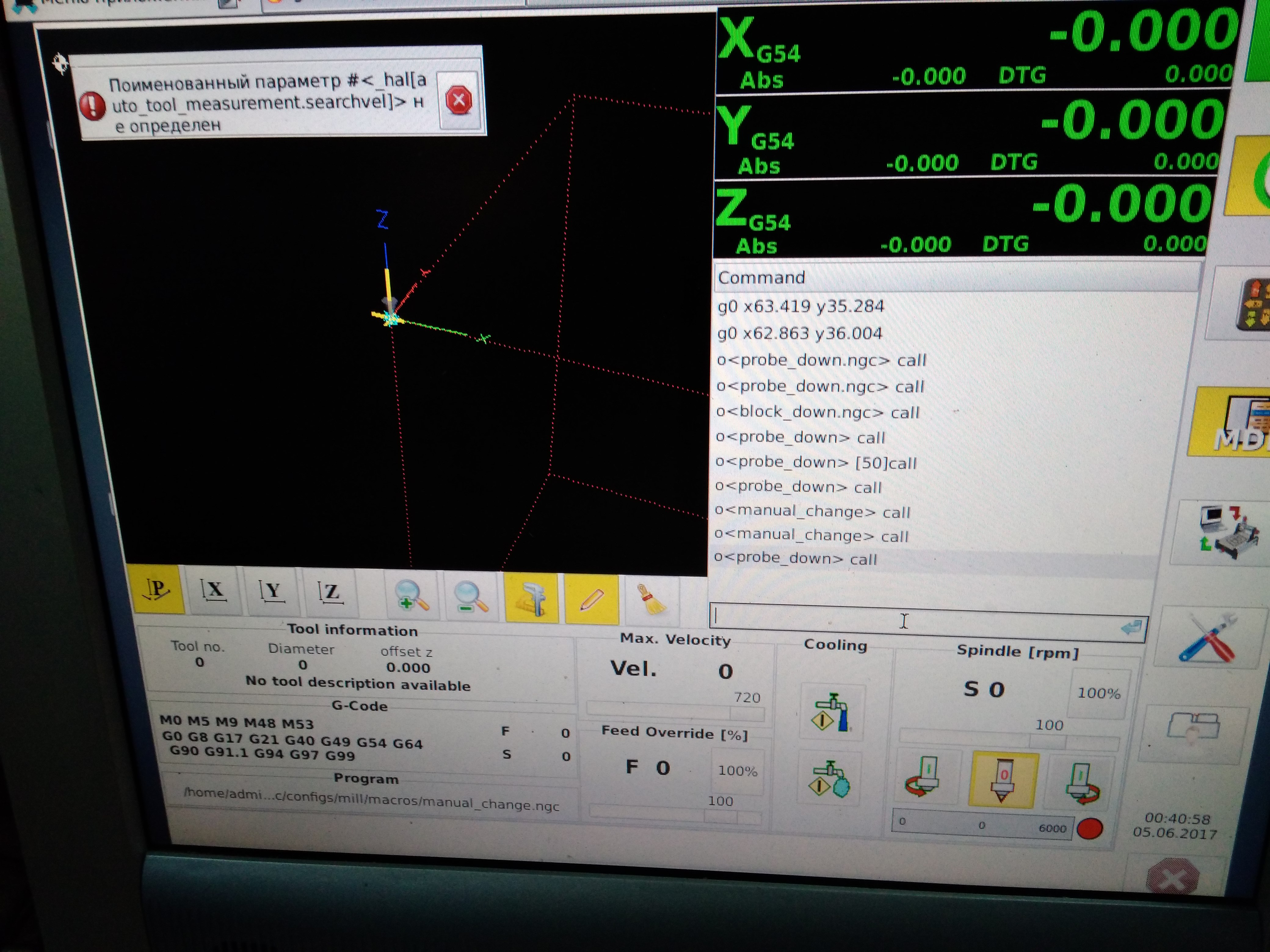

Скажите, что я не так делаю? Не хочет вызывать подпрограмму Auto Tool Measurement, ругается...
IMG_20170604_214219.jpg (5185 просмотров) <a class='original' href='./download/file.php?id=113417&mode=view' target=_blank>Загрузить оригинал (1.77 МБ)</a>
verser
Сообщения: 1853
Репутация: 1282
Откуда: Тбилиси
Сообщение verser »
Хорошо бы глянуть ваши файлы конфигурации (архив папки sim.gmoccapy)
