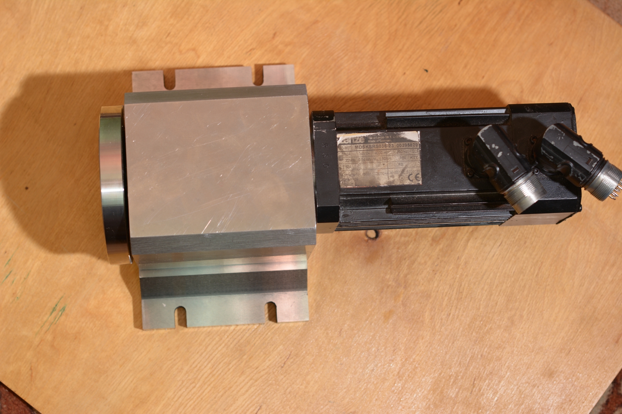

Очередное обновление, забрал последнюю железку для четвертой оси.
DSC_3562.JPG (6693 просмотра) <a class='original' href='./download/file.php?id=40318&sid=059f6aef3efc6ced528d9890e2dbb49a&mode=view' target=_blank>Загрузить оригинал (571.37 КБ)</a>
DSC_3563.JPG (6693 просмотра) <a class='original' href='./download/file.php?id=40319&sid=059f6aef3efc6ced528d9890e2dbb49a&mode=view' target=_blank>Загрузить оригинал (636.92 КБ)</a>
DSC_3566.JPG (6693 просмотра) <a class='original' href='./download/file.php?id=40320&sid=059f6aef3efc6ced528d9890e2dbb49a&mode=view' target=_blank>Загрузить оригинал (794.82 КБ)</a>
DSC_3571.JPG (6693 просмотра) <a class='original' href='./download/file.php?id=40321&sid=059f6aef3efc6ced528d9890e2dbb49a&mode=view' target=_blank>Загрузить оригинал (760.46 КБ)</a>
Если не найду энкодер и не настрою привод AMC DX15CO8, на первое время поставлю lenze на 540 Вт. Конечно экстрим, но что есть :D

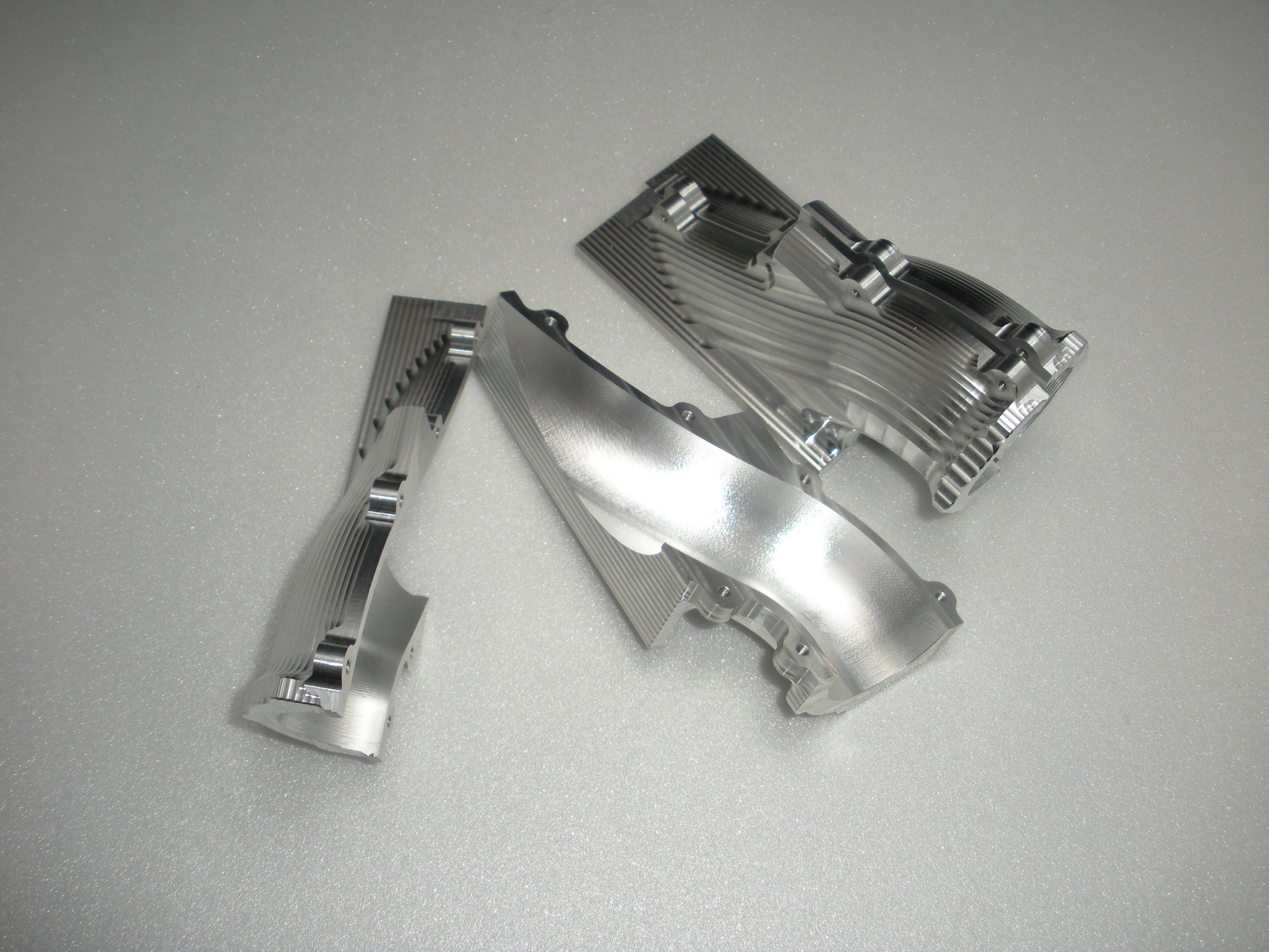

Когда фрезеровал первую сторону немного провтыкал, и получились две одинаковых детальки, пришлось резать еще две.
Будет уже два движителя.
Получистовая вторая сторона.
DSCN9357.JPG (6396 просмотров) <a class='original' href='./download/file.php?id=41646&sid=059f6aef3efc6ced528d9890e2dbb49a&mode=view' target=_blank>Загрузить оригинал (1.79 МБ)</a>
DSCN9350.JPG (6396 просмотров) <a class='original' href='./download/file.php?id=41647&sid=059f6aef3efc6ced528d9890e2dbb49a&mode=view' target=_blank>Загрузить оригинал (1.7 МБ)</a>
DSCN9353.JPG (6396 просмотров) <a class='original' href='./download/file.php?id=41648&sid=059f6aef3efc6ced528d9890e2dbb49a&mode=view' target=_blank>Загрузить оригинал (1.71 МБ)</a>
Re: Дюрале-Стальной портальчик
Добавлено: 26 янв 2015, 21:30
megagad
хм, это просто модель или таки финальный вариант? Ибо ни входа дейдвуда, ни пазов для держателя оного не видно.
Добавлено: 26 янв 2015, 21:33
Дмитро
megagad писал(а):хм, это просто модель или таки финальный вариант? Ибо ни входа дейдвуда, ни пазов для держателя оного не видно.
Все будет, это еще не все детали, отверстие под вал будет в последнюю очередь, после окончательной сборки корпуса.
