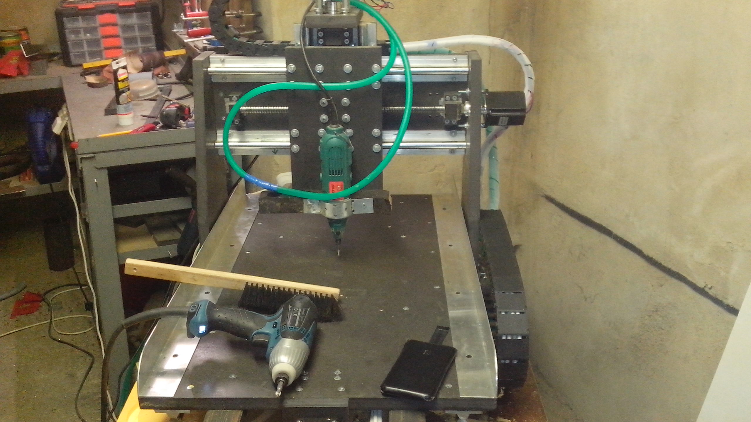

Подготовил станок к приему водного шпинделя :cheesy:
Сделал алюминиевые боковушки на стол.
Чуть облагородил провода. Но пока не знаю, что делать с осью Z: никуда не прячутся.
Питание шпинделя будет спускаться с потолка: в гусеницу уже ничего не лезет, да и помех меньше будет.

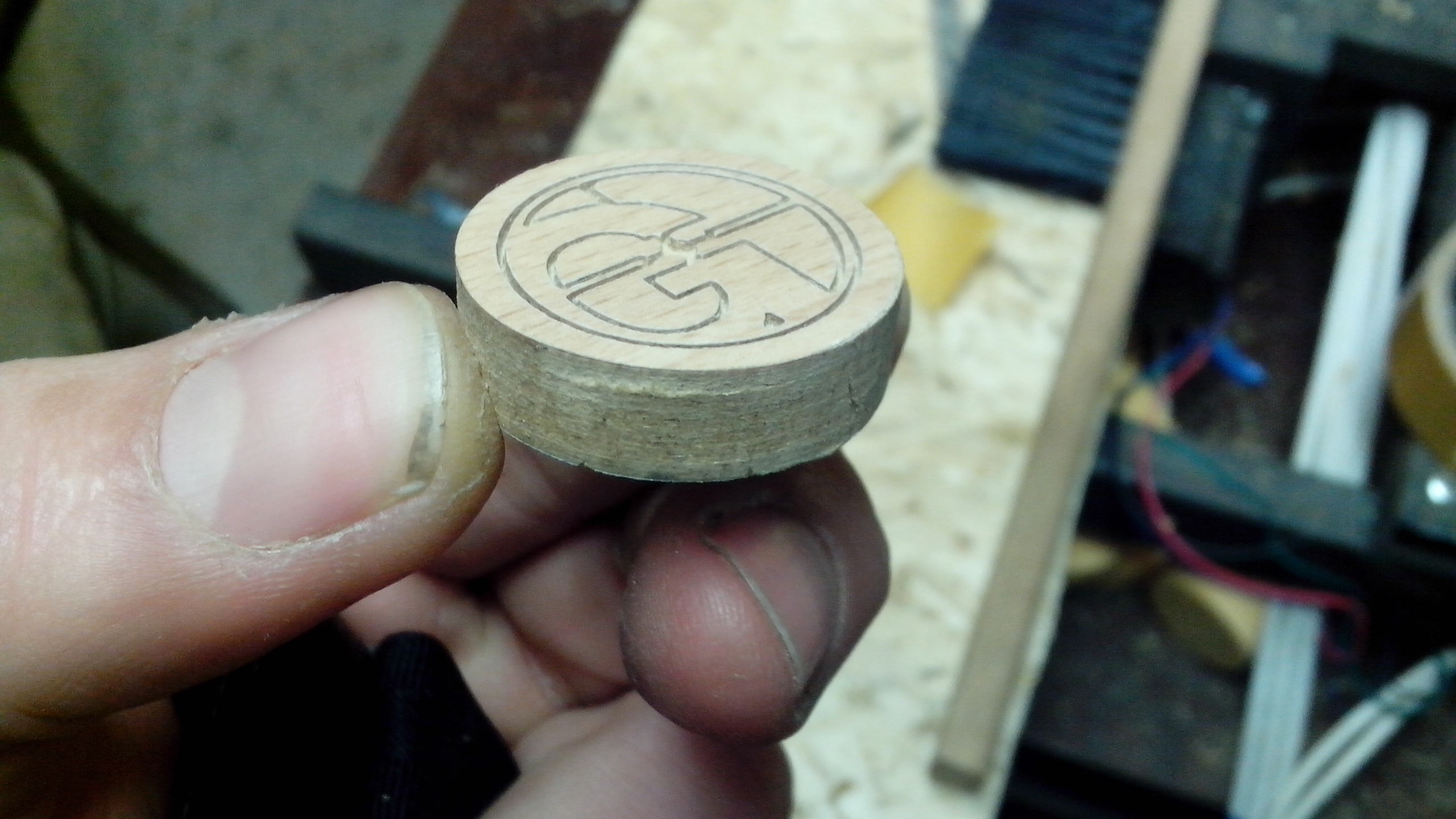

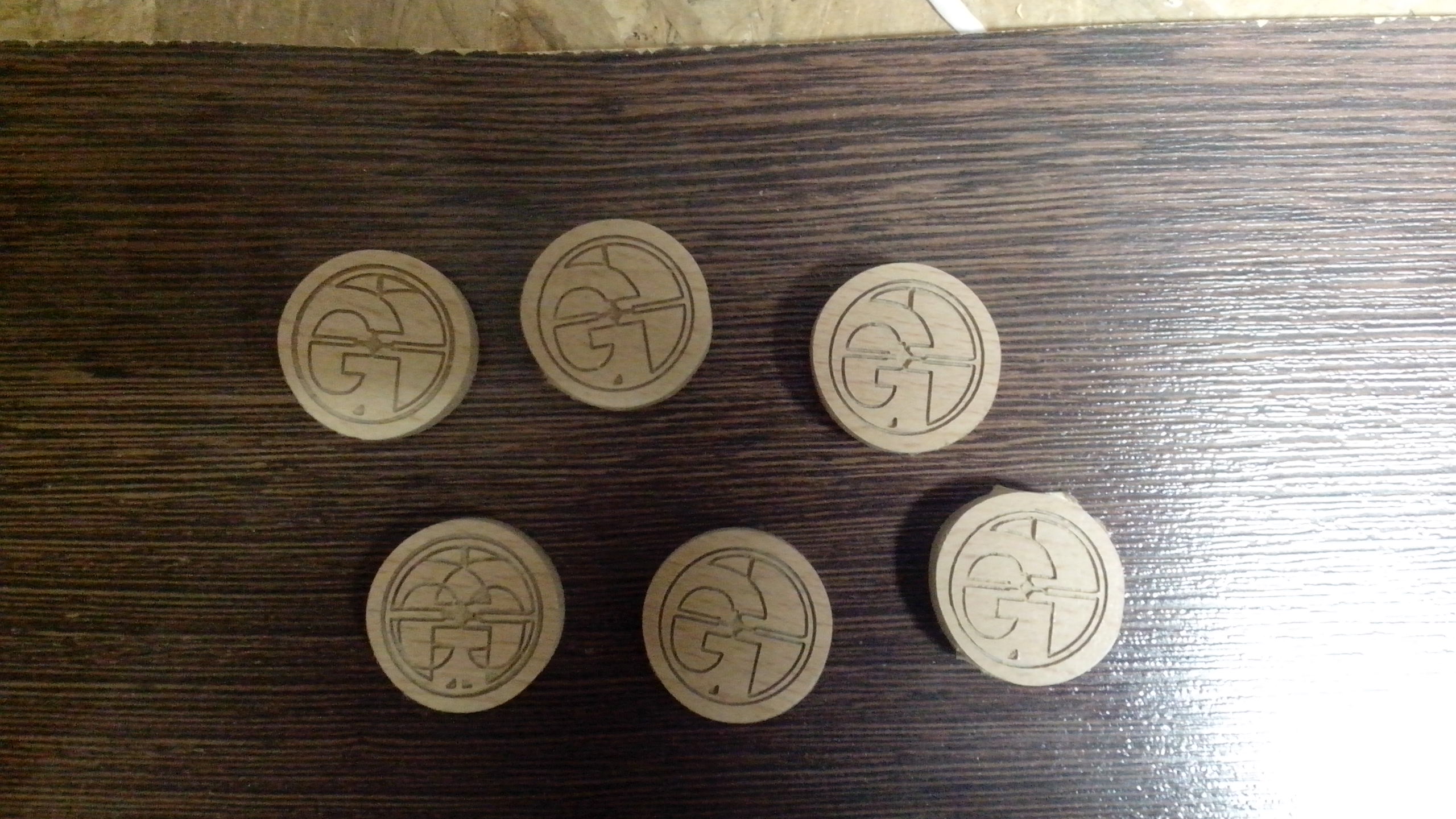

Погонял его сегодня на 150. Порезал фишки для нард. (Кстати, на 150 не хрустит).
Не могу понять в чем дело.
На боковинка выскочил один дефект (на фотке с боку - видно).
Где искать:
срез ровный и ничего не выло/не дребезжало, значит не люфт.
проявилось на всех, значит не локальное заедание
И проявилось у всех в одном и том же месте.
Генерировал в своей библиотеке, конечный файл выкладываю. Не могу понять, кто виноват.
И все фишки какие-то кособокие. Даже не овальные, а не пойми что.
И при всем при этом, гравировка выполнилась ровно.
Гравировка - конусная, пятка R0.2.
Обрезка - двухзаходная 6мм по дереву от at90.
e.rar
(17.21 КБ) 397 скачиваний
IMG_20140214_211515.jpg (4018 просмотров) <a class='original' href='./download/file.php?id=24703&mode=view' target=_blank>Загрузить оригинал (606.24 КБ)</a>
IMG_20140214_211553.jpg (4018 просмотров) <a class='original' href='./download/file.php?id=24704&mode=view' target=_blank>Загрузить оригинал (393.3 КБ)</a>

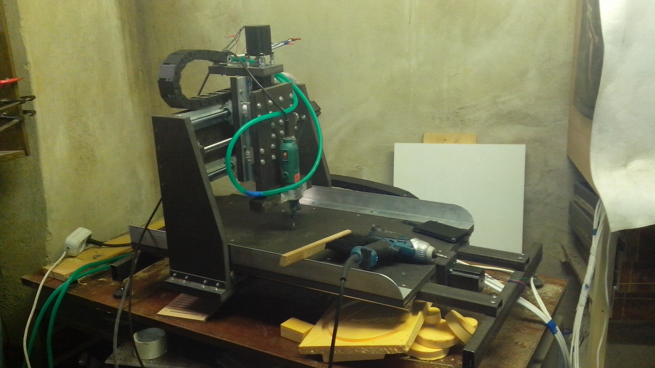

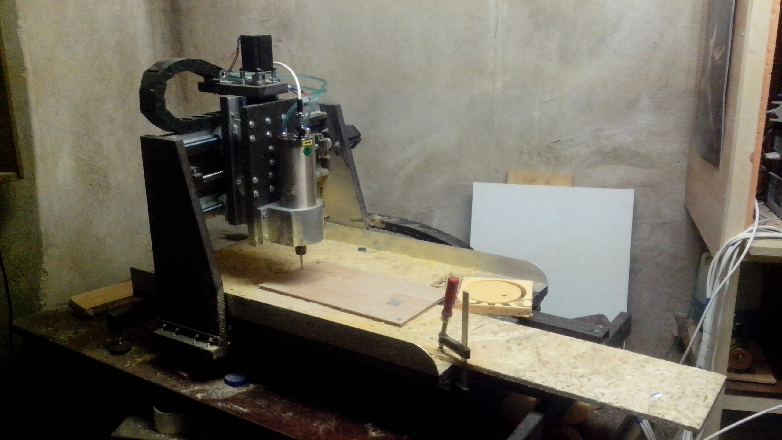

Кстати, окончательное фото станка:
IMG_20140213_204245.jpg (4017 просмотров) <a class='original' href='./download/file.php?id=24707&mode=view' target=_blank>Загрузить оригинал (411.49 КБ)</a>

aaleksander писал(а): Мне кто-то говорил, что меньше 100 нельзя, не полезно для них.
Так то вроде шпинделям с воздушным охлаждением нельзя.
aaleksander писал(а):И все фишки какие-то кособокие. Даже не овальные, а не пойми что.
Если вырезать прямоугольник получится прямоугольник или параллелограмм?
Если не в УП проблема может где то люфт :thinking: . Гравировка без особой нагрузки и ровненько, резка больше нагрузка и смещение... :wik:
aaleksander
Сообщения: 567
Репутация: 118
Откуда: г. Ухта
Re: Проектирую станок, подскажите по направляющим.
Сообщение aaleksander »
Завтра попробую вырезать кружок, а потом под него дырку с зазором 0.1. Посмотрим, что получится.
Я на стол еще грешу, ножки у него слабенькие, ходуном иногда ходит.
